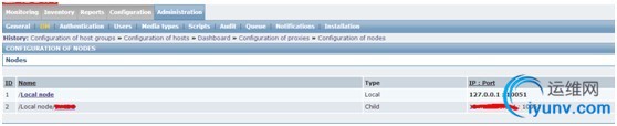

  分别打开主从节点的web管理界面,Administration-àDM-àNodes ,之后你会看到一个本机的节点,下面在主节点的web界面添加从节点的信息,选择Create node ,
  Naem : 设置要显示的节点名字
  Type: 选择当前节点为的类型,可选择Master、Child。
  Ip : 填写要与当前节点管理的IP
  之后会在节点配置界面看到如下图的结果:
  接下来再在从节点的web 中添加主节点的信息。
  之后我们就可以通过一个界面来管理所有的节点客户端了,在web界面的右上角有显示Current node , 可以通过”Select Nodes” 选择要显示的节点,之后对该节点进行管理。
