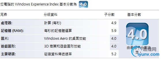

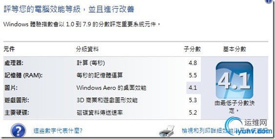

  首先來比較一下Vista裡面的分數與Windows 7底下的分數
  Vista裡面的分數如下:
  Windows 7 的分數如下
  不同的各式元件有不同的分數。有的增加有的減少,也不知道為何未有這樣的現象。不過就參考參考吧!!

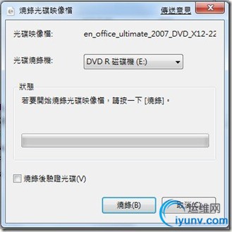

  Windows 7內建ISO燒錄程式
  以上的事件中,同時讓小喵發現,原來Windows 7中,就已經內建ISO的燒錄程式唷,您只需要打開我的電腦,然後點兩下ISO檔案,就會開起燒錄的程式,程式畫面如下
