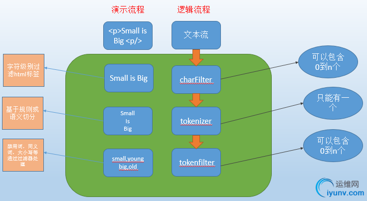

可以包含多个analyzer,而一个analyzer则由一个单个的tokenizer,零个或多个的tokenfilter组成,而一个tokenizer又可以包含零个或多个的charFilter。总体的执行流程如下图:
