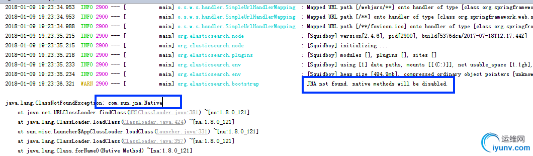

  • 除此之外还必须添加jna的依赖:
    net.java.dev.jna
    jna
  否则启动spring项目的时候会报JNA not found. native methods will be disabled.的错误:

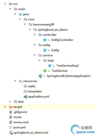

代码组织
  我的项目代码组织如下:
  各部分代码详解如下,注释都有:

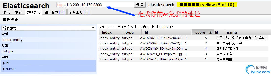

  增加几条数据,可以使用postman工具,也可以直接在浏览器中输入,如增加以下5条数据:
http://localhost:6325/entityController/save?id=1&name=南京中山陵
http://localhost:6325/entityController/save?id=2&name=中国南京师范大学
http://localhost:6325/entityController/save?id=3&name=南京夫子庙
http://localhost:6325/entityController/save?id=4&name=杭州也非常不错
http://localhost:6325/entityController/save?id=5&name=中国南边好像没有叫带京字的城市了
  数据插入效果如下(使用可视化插件elasticsearch-head观看):

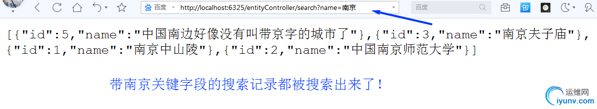

  我们来做一下搜索的测试:例如我要搜索关键字“南京”
我们在浏览器中输入:
http://localhost:6325/entityController/search?name=南京
  搜索结果如下:
  刚才插入的5条记录中包含关键字“南京”的四条记录均被搜索出来了!
  当然这里用的是standard分词方式,将每个中文都作为了一个term,凡是包含“南”、“京”关键字的记录都被搜索了出来,只是评分不同而已,当然还有其他的一些分词方式,此时需要其他分词插件的支持,此处暂不涉及,后文中再做探索。
