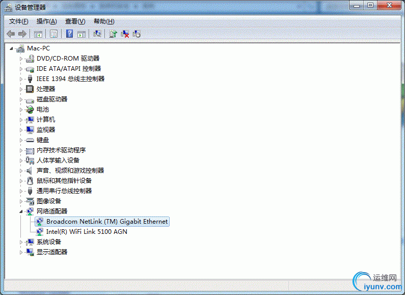

  2. 然后在【设备管理器】中找到网络对应的网卡,如下图:

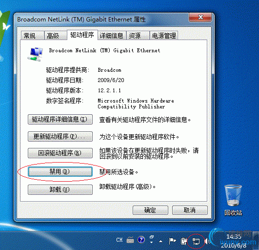

  3. 双击网卡,进入属性窗口,并且切换到【驱动程序】标签,点击【禁用】,如下图:

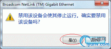

  4. 接下来会弹出对话框,点击【是】即可,如下图:

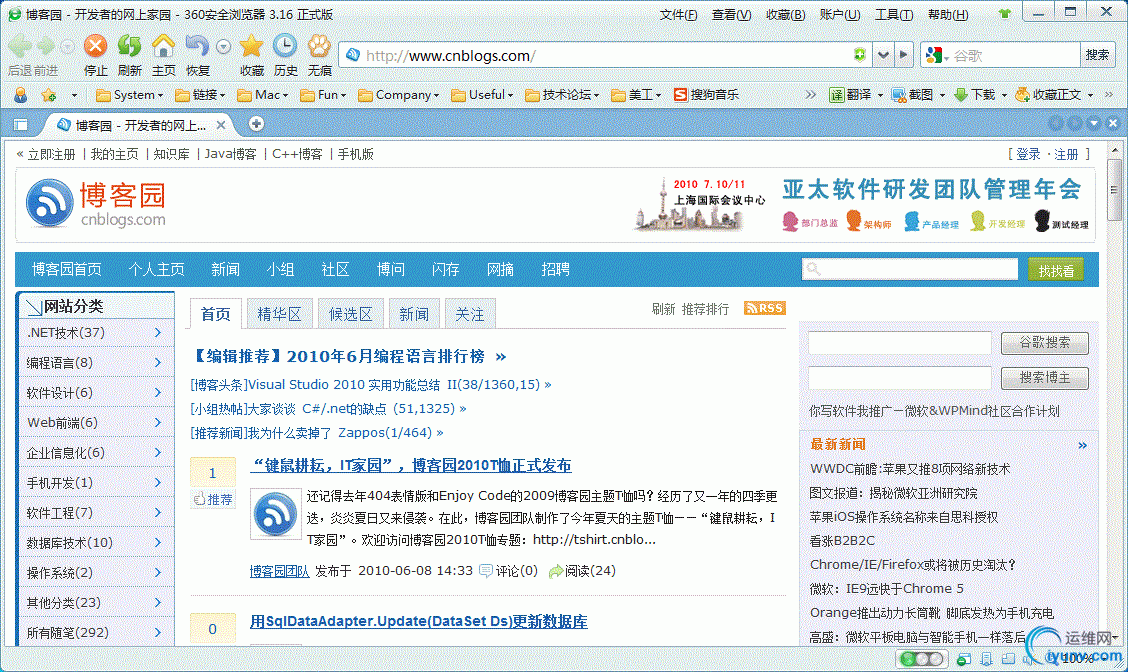

  到此,大功告成!现在又可以正常上网了(如下图)。以后再遇到类似的情况重复上面的操作就可以了。
