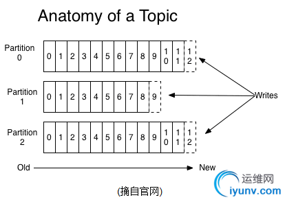

  一个Topic可以认为是一类消息,每个topic将被分成多个partition(区),每个partition在存储层面是append log文件。任何发布到此partition的消息都会被直接追加到log文件的尾部,每条消息在文件中的位置称为offset(偏移量),offset为一个long型数字,它是唯一标记一条消息。它唯一的标记一条消息。kafka并没有提供其他额外的索引机制来存储offset,因为在kafka中几乎不允许对消息进行“随机读写”。
  kafka和JMS(Java Message Service)实现(activeMQ)不同的是:即使消息被消费,消息仍然不会被立即删除.日志文件将会根据broker中的配置要求,保留一定的时间之后删除;比如log文件保留2天,那么两天后,文件会被清除,无论其中的消息是否被消费.kafka通过这种简单的手段,来释放磁盘空间,以及减少消息消费之后对文件内容改动的磁盘IO开支.
  对于consumer而言,它需要保存消费消息的offset,对于offset的保存和使用,有consumer来控制;当consumer正常消费消息时,offset将会"线性"的向前驱动,即消息将依次顺序被消费.事实上consumer可以使用任意顺序消费消息,它只需要将offset重置为任意值..(offset将会保存在zookeeper中,参见下文)
  kafka集群几乎不需要维护任何consumer和producer状态信息,这些信息有zookeeper保存;因此producer和consumer的客户端实现非常轻量级,它们可以随意离开,而不会对集群造成额外的影响.
  partitions的设计目的有多个.最根本原因是kafka基于文件存储.通过分区,可以将日志内容分散到多个server上,来避免文件尺寸达到单机磁盘的上限,每个partiton都会被当前server(kafka实例)保存;可以将一个topic切分多任意多个partitions,来消息保存/消费的效率.此外越多的partitions意味着可以容纳更多的consumer,有效提升并发消费的能力.(具体原理参见下文).

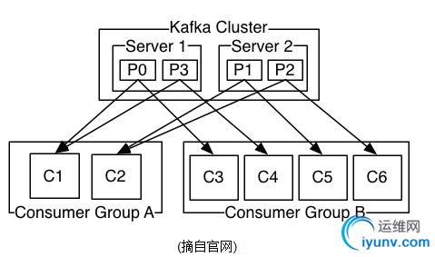

  本质上kafka只支持Topic.每个consumer属于一个consumer group;反过来说,每个group中可以有多个consumer.发送到Topic的消息,只会被订阅此Topic的每个group中的一个consumer消费.
  如果所有的consumer都具有相同的group,这种情况和queue模式很像;消息将会在consumers之间负载均衡.
  如果所有的consumer都具有不同的group,那这就是"发布-订阅";消息将会广播给所有的消费者.
  在kafka中,一个partition中的消息只会被group中的一个consumer消费;每个group中consumer消息消费互相独立;我们可以认为一个group是一个"订阅"者,一个Topic中的每个partions,只会被一个"订阅者"中的一个consumer消费,不过一个consumer可以消费多个partitions中的消息.kafka只能保证一个partition中的消息被某个consumer消费时,消息是顺序的.事实上,从Topic角度来说,消息仍不是有序的.
  kafka的设计原理决定,对于一个topic,同一个group中不能有多于partitions个数的consumer同时消费,否则将意味着某些consumer将无法得到消息.

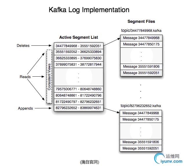

  7.日志
  如果一个topic的名称为"my_topic",它有2个partitions,那么日志将会保存在my_topic_0和my_topic_1两个目录中;日志文件中保存了一序列"log entries"(日志条目),每个log entry格式为"4个字节的数字N表示消息的长度" + "N个字节的消息内容";每个日志都有一个offset来唯一的标记一条消息,offset的值为8个字节的数字,表示此消息在此partition中所处的起始位置..每个partition在物理存储层面,有多个log file组成(称为segment).segmentfile的命名为"最小offset".kafka.例如"00000000000.kafka";其中"最小offset"表示此segment中起始消息的offset.
  其中每个partiton中所持有的segments列表信息会存储在zookeeper中.
  当segment文件尺寸达到一定阀值时(可以通过配置文件设定,默认1G),将会创建一个新的文件;当buffer中消息的条数达到阀值时将会触发日志信息flush到日志文件中,同时如果"距离最近一次flush的时间差"达到阀值时,也会触发flush到日志文件.如果broker失效,极有可能会丢失那些尚未flush到文件的消息.因为server意外实现,仍然会导致log文件格式的破坏(文件尾部),那么就要求当server启东是需要检测最后一个segment的文件结构是否合法并进行必要的修复.
  获取消息时,需要指定offset和最大chunk尺寸,offset用来表示消息的起始位置,chunk>  日志文件的删除策略非常简单:启动一个后台线程定期扫描log file列表,把保存时间超过阀值的文件直接删除(根据文件的创建时间).为了避免删除文件时仍然有read操作(consumer消费),采取copy-on-write方式.

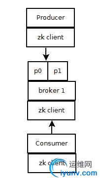

  1) Producer端使用zookeeper用来"发现"broker列表,以及和Topic下每个partition leader建立socket连接并发送消息.
  2) Broker端使用zookeeper用来注册broker信息,已经监测partitionleader存活性.
  3) Consumer端使用zookeeper用来注册consumer信息,其中包括consumer消费的partition列表等,同时也用来发现broker列表,并和partition leader建立socket连接,并获取消息.

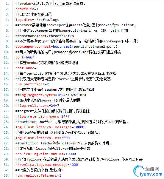

  1、Broker配置

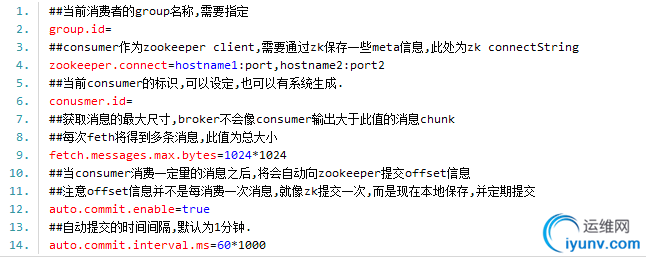

  2.Consumer主要配置

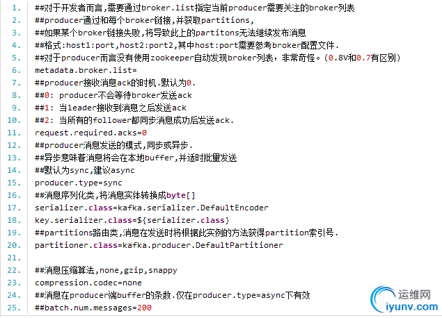

  3.Producer主要配置
  以上是关于kafka一些基础说明,在其中我们知道如果要kafka正常运行,必须配置zookeeper,否则无论是kafka集群还是客户端的生存者和消费者都无法正常的工作的,以下是对zookeeper进行一些简单的介绍:

  补充说明:
  1、public Map createMessageStreams(Map topicCountMap),其中该方法的参数Map的key为topic名称,value为topic对应的分区数,譬如说如果在kafka中不存在相应的topic时,则会创建一个topic,分区数为value,如果存在的话,该处的value则不起什么作用
  2、关于生产者向指定的分区发送数据,通过设置partitioner.class的属性来指定向那个分区发送数据,如果自己指定必须编写相应的程序,默认是kafka.producer.DefaultPartitioner,分区程序是基于散列的键。
  3、在多个消费者读取同一个topic的数据,为了保证每个消费者读取数据的唯一性,必须将这些消费者group_id定义为同一个值,这样就构建了一个类似队列的数据结构,如果定义不同,则类似一种广播结构的。
  4、在consumerapi中,参数设计到数字部分,类似Map,
  numStream,指的都是在topic不存在的时,会创建一个topic,并且分区个数为Integer,numStream,注意如果数字大于broker的配置中num.partitions属性,会以num.partitions为依据创建分区个数的。
  5、producerapi,调用send时,如果不存在topic,也会创建topic,在该方法中没有提供分区个数的参数,在这里分区个数是由服务端broker的配置中num.partitions属性决定的
