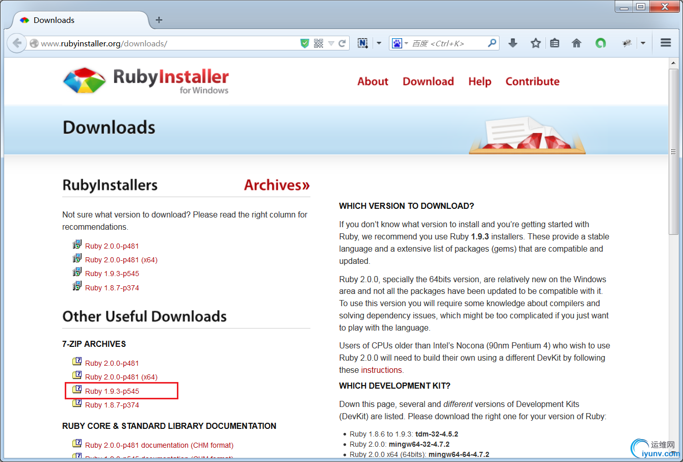

  因为要在Windows下安装,所以按照指示进入: http://rubyinstaller.org/
  点击红色的Download图标,进入: http://rubyinstaller.org/downloads/
  Ruby2.0据说不兼容旧版本,所以下载稳定版Ruby 1.9.3-p545.7z 解压到D:\下

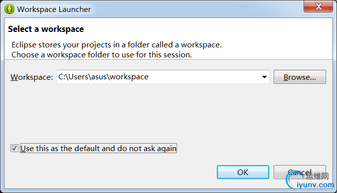

  在目录D:\adt-bundle-windows-x86_64-20140702\eclipse下双击文件eclipse.exe
  看到Android Develop Kit启动页:

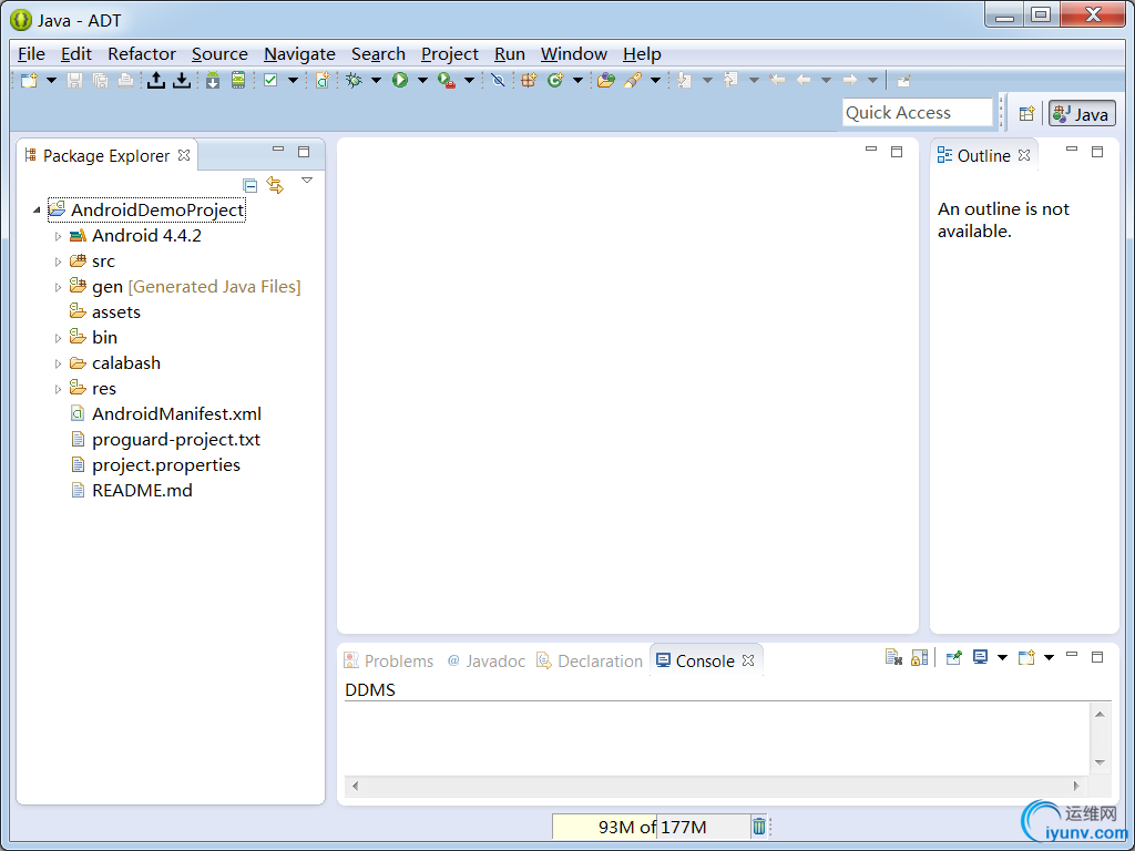

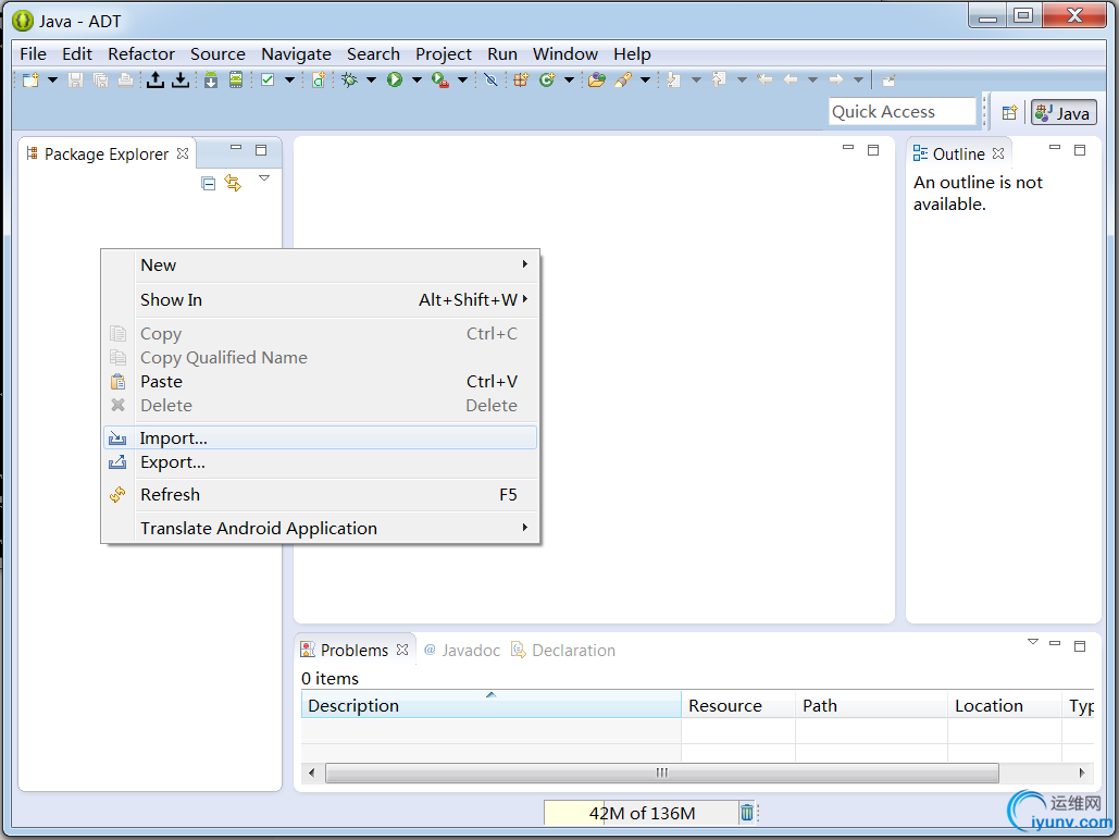

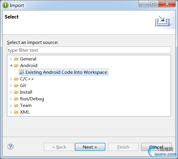

ADT中导入并运行calabash-android-demoapp
  选择: D:\calabash-android-demoapp-master

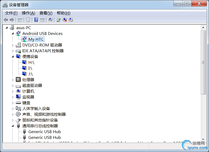

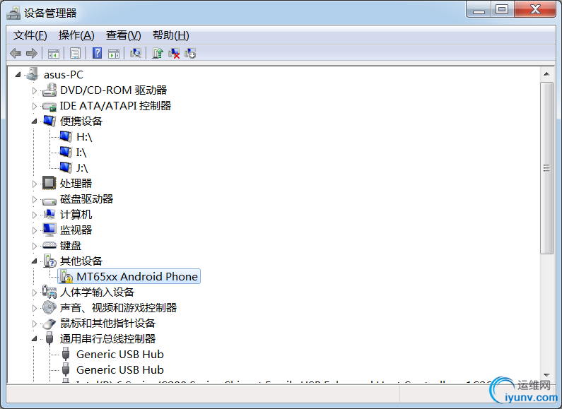

安装手机驱动
  把手机通过USB线接到电脑上,手机上确保打开“USB调试”
  如果电脑屏幕右下角提示,设备驱动已正确安装,请看下一步。

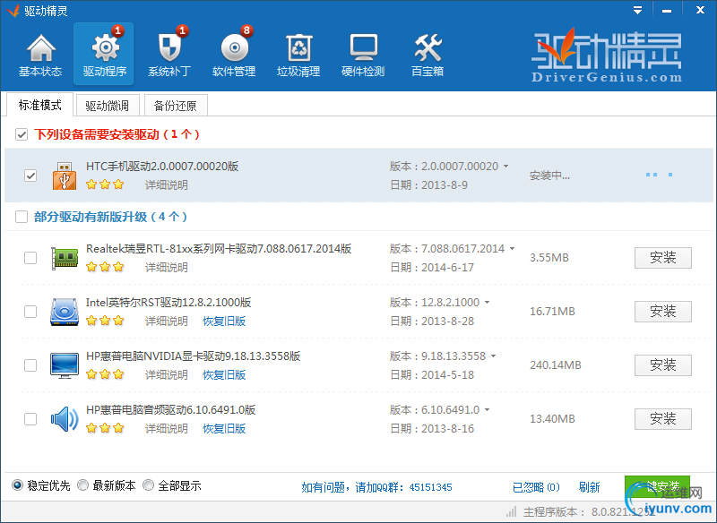

  如果电脑屏幕右下角提示,设备驱动安装失败:
  需要到网站 http://www.drivergenius.com/ 下载并安装驱动精灵标准版,只要打开驱动精灵,就会引导你安装手机驱动。
  驱动安装成功后:

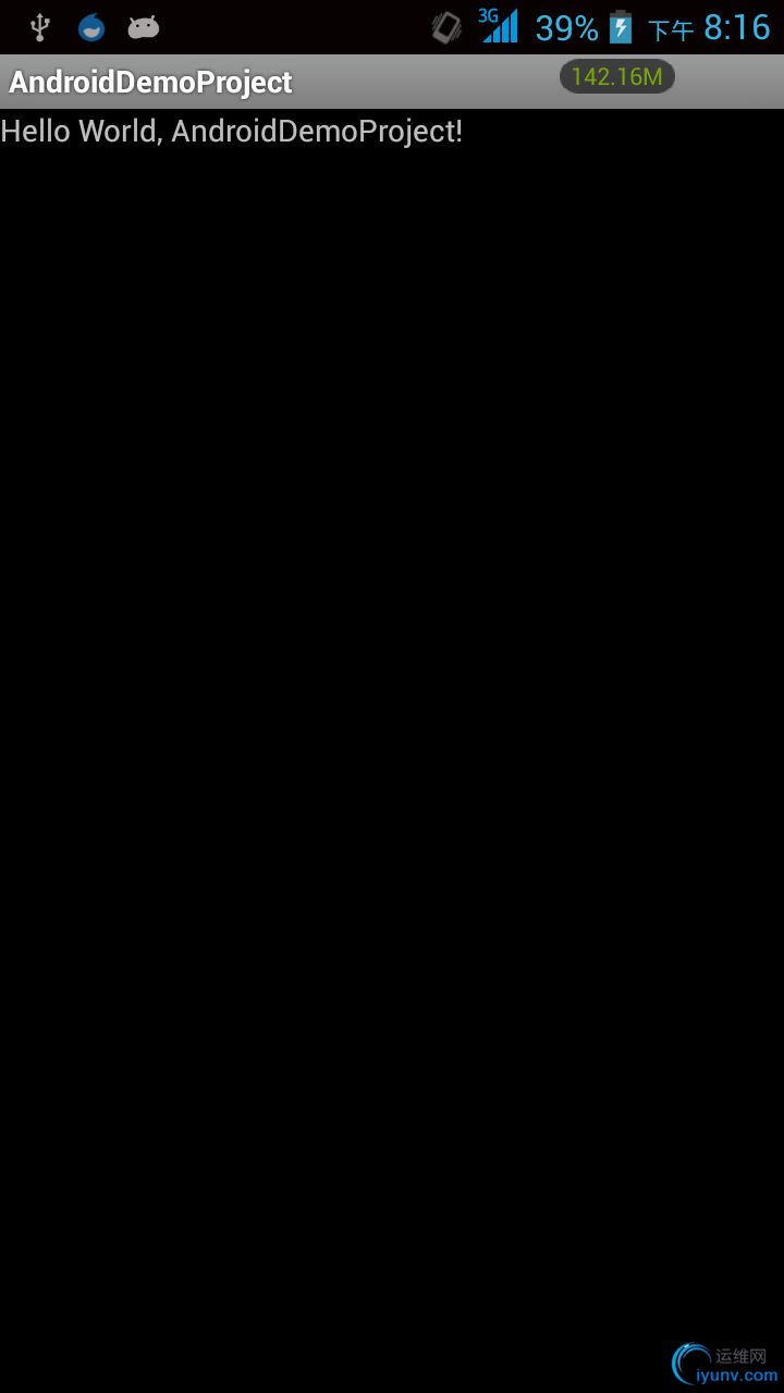

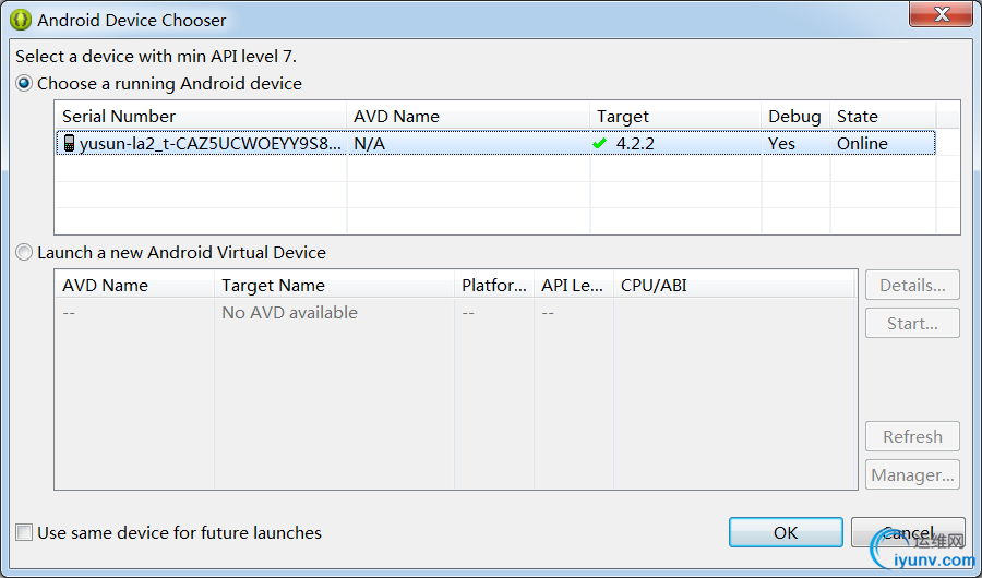

  接下去在ADT中运行Run > Run As > Android Application:
  点击"OK"按钮,ADT就会上传AndroidDemoProject.apk到手机,并启动应用,看到“Hello World, AndroidDemoProject!”

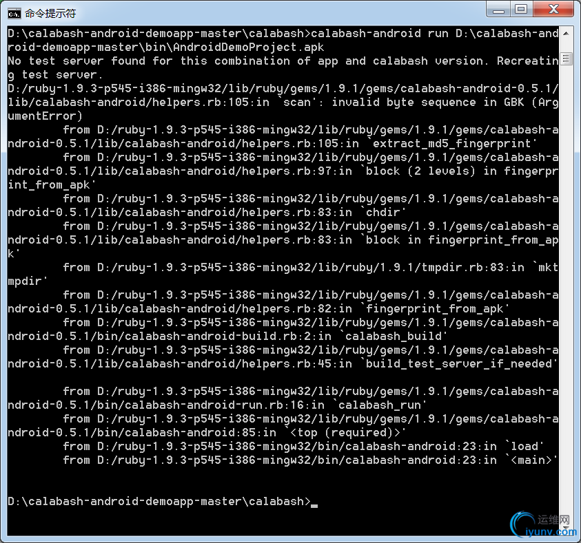

使用calabash-android运行AndroidDemoProject.apk
  打开cmd,进入D:\calabash-android-demoapp-master\calabash目录,运行:
calabash-android run D:\calabash-android-demoapp-master\bin\AndroidDemoProject.apk
  主要错误信息:helpers.rb:105:in `scan': invalid byte sequence in GBK

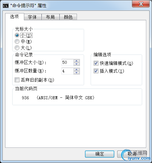

  可是我在英文Windows上运行正确啊,一定是英文系统和中文系统的缺省编码问题:

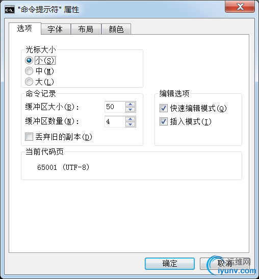

  cmd > 属性 > 选项 > 当前代码页:936 简体中文 GBK
  照着 http://blog.sina.com.cn/s/blog_628e2ab30101ajcg.html 的解决方案,把cmd的中文编码设置成UTF-8
  cmd中输入:chcp 65001
  cmd > 属性 > 选项 > 当前代码页:65001 UTF-8

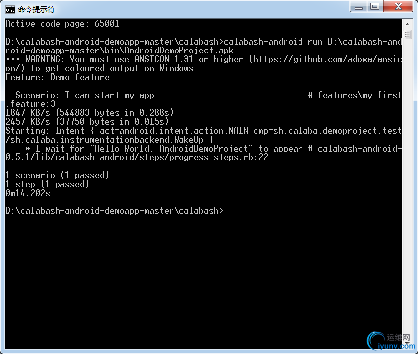

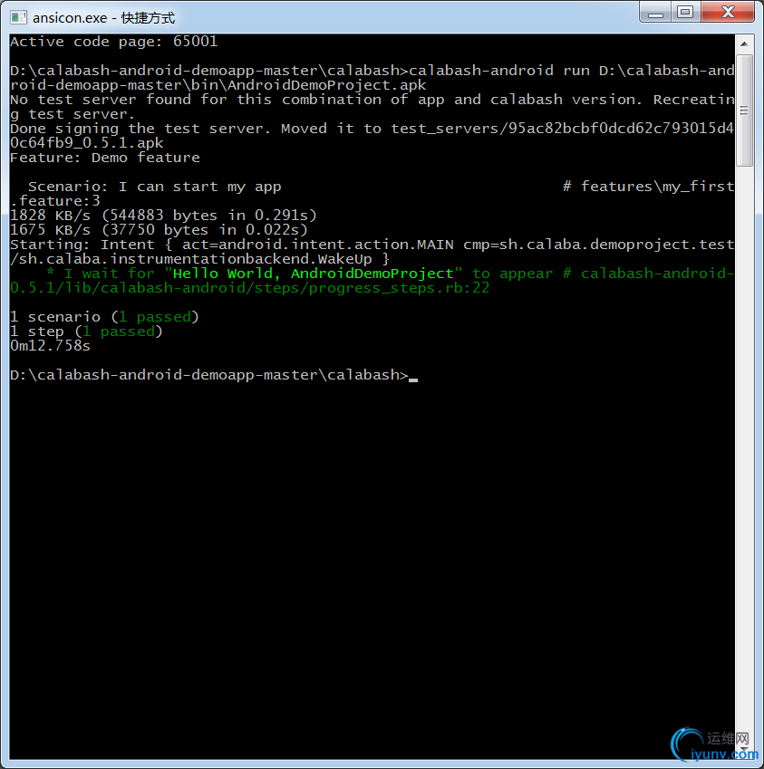

  再次运行calabash-android:
calabash-android打印彩色结果
  上面的测试结果提醒:WARNING: You must use ANSICON 1.31 or higher

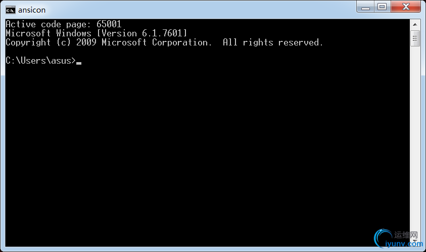

  从 https://github.com/adoxa/ansicon/ 下载ansicon并启动,
  同样要输入 chcp 65001
  大功告成!

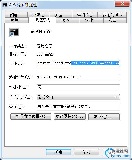

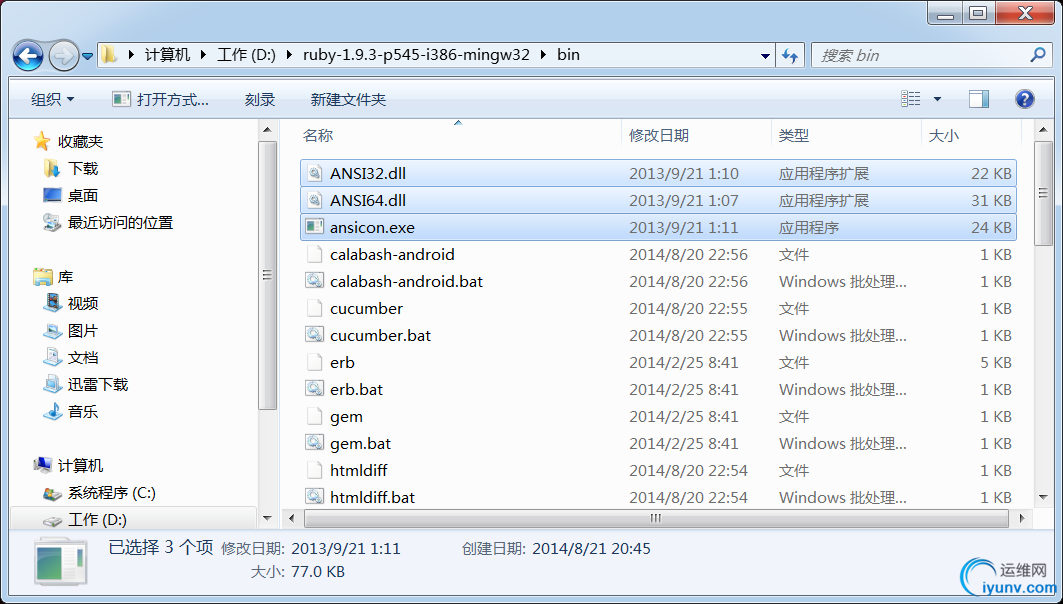

建立ansicon快捷链接
  接下去好人做到底,在桌面上建一个cmd快捷链接,点击后直接进入UTF-8编码的ansicon控制台
  确保ansicon.exe放置在Path能找到的目录下,比如,我放在ruby的bin目录下:
  桌面上建一个cmd快捷链接:
  注意,快捷链接的目标:
%windir%\system32\cmd.exe /k chcp 65001&&ansicon
  打开该快捷链接后:

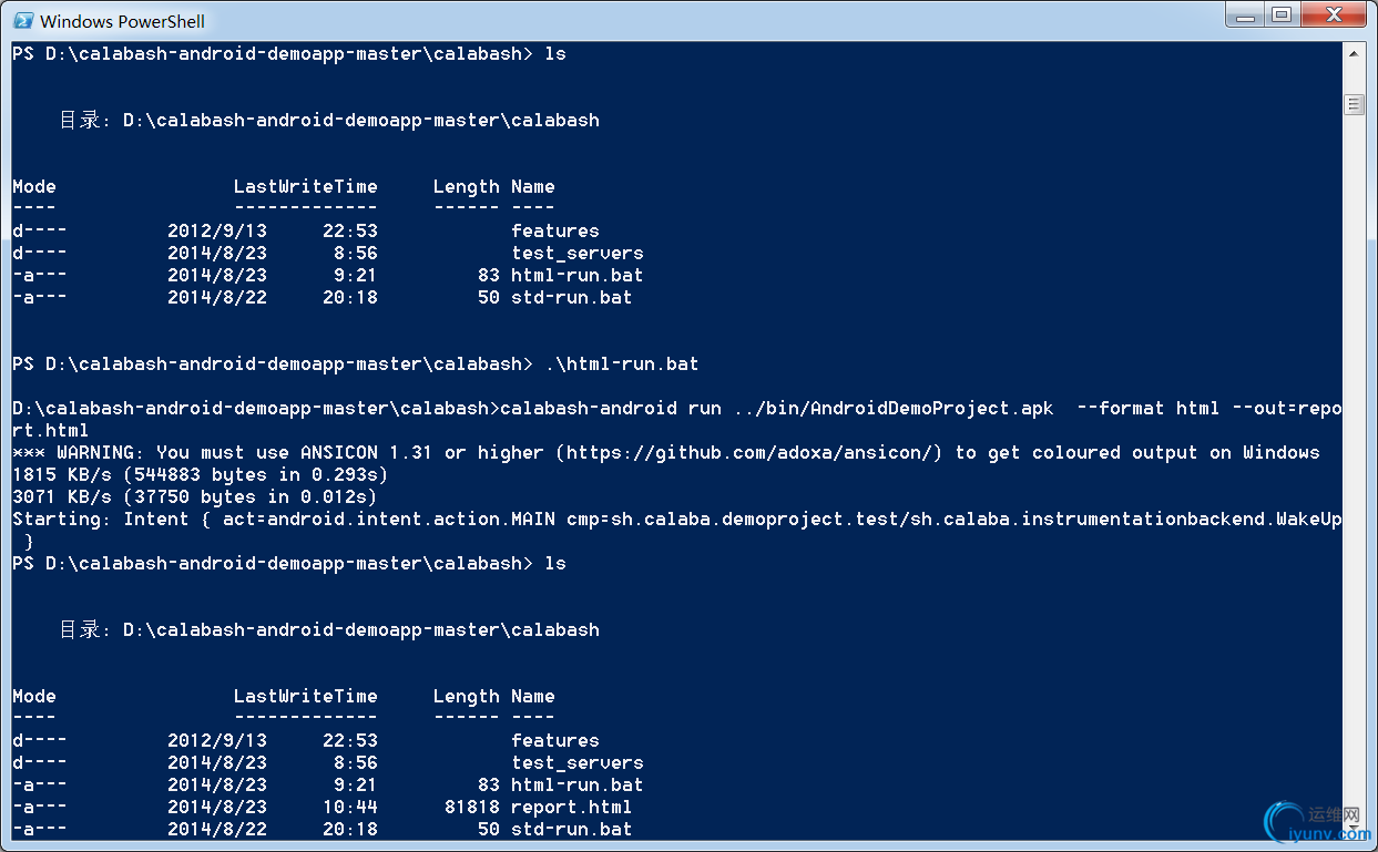

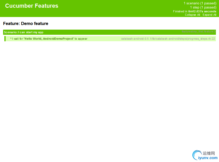

calabash-android输出html报告文件
calabash-android run ../bin/AndroidDemoProject.apk  --format html --out=report.html
