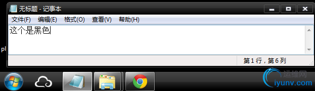

  重启之后就变成这样了:
  感觉还是不错的,接着把桌面背景也弄成黑色了,还有云端的背景图片,哈哈,要的就是这种统一……
