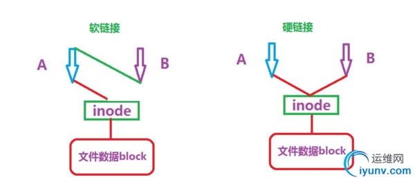

  ln的链接分软链接和硬链接两种:
  1、软链接就是:“ln –s 源文件 目标文件”,只会在选定的位置上生成一个文件的镜像,不会占用磁盘空间,类似与windows的快捷方式。
  2、硬链接ln源文件目标文件,没有参数-s, 会在选定的位置上生成一个和源文件大小相同的文件,无论是软链接还是硬链接,文件都保持同步变化。

  软链接又叫符号链接,这个文件包含了另一个文件的路径名。可以是任意文件或目录,可以链接不同文件系统的文件。
  链接文件甚至可以链接不存在的文件,这就产生一般称之为”断链”的现象,链接文件甚至可以循环链接自己。类似于编程语言中的递归。
  软链接文件只是其源文件的一个标记,当删除了源文件后,链接文件不能独立存在,虽然仍保留文件名,但却不能查看软链接文件的内容了。
