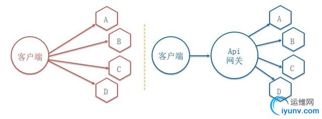

客户端与服务端通信有2种方式,第一种是客户端直接与各个微服务进行通信,这样的架构有4个缺点:
(1)多次服务请求,效率低;
(2)对外暴露服务接口;
(3)接口协议无法统一;
(4)客户端代码复杂,服务端升级困难。
第二种方式是由API网关统一代理各个服务,对外提供统一的接口协议,该架构有3 个优势:
(1)封装服务接口细节,减少通信次数;
(2)统一通信协议,减少客户端代码耦合;
(3)统一鉴权,流控,防***;
在该架构下,网关也有可能成为系统瓶颈。

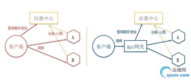

相应地,这2种架构也带来了2种服务注册发现的方式,第一种是客户端通过向服务的注册中心查询微服务的地址与其通信,第二种是增加统一的API网关来查询。前者会增加客户端的复杂度,开发成本高,第二种操作会显得更加简洁,因此我们在实践的时候选择了第二种架构方式。

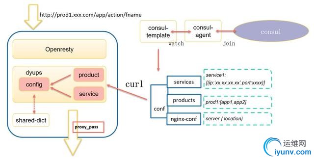

首先网络组件选择的是Calico,服务注册发现和配置管理选择的是Consul。Consul-Template可实时监测Consul配置和服务的变化。
个推镜像体系是以CentOS为基础系统镜像,安装OpenResty,Nodejs,JDK,由此得到环境镜像,再在这个基础上安装微服务框架,获得Gorp镜像。再在这个基础上安装具体应用服务,得到应用服务镜像。
服务注册发现和配置更新流程
在API网关中,服务注册通过Consul-Agent来实现,配置更新通过Consul-Template实现。Consul-Template主要更新3类配置,包括:Services:代理的所有微服务的服务地址;Products:简言之即请求到微服务的映射表,如左上所示,所有请求都有统一个规范,从Host中可以获取Prod,从URI中可以获取APP,这 2个信息可将请求动态路由到具体服务;Nging-Conf:产品的Nginx配置。
应用服务容器,服务注册的方式跟API网关一致。首先,服务通过容器内部运行的Consul Agent将服务注册到Consul上,其次通过Consul-Template来监测观察 Consul上配置的变化,并更新配置文件。OpenResty或者WebNode配置的更新是直接覆盖相应的配置文件,然后重启对应的服务。

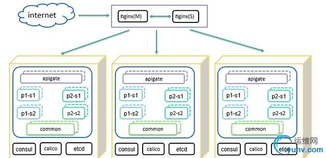

上图是个推基于Docker的集群架构,从中可看到,Docker集群包括3个节点,整个微服务分为3层,最上层是API Gateway,中间是业务层,最下层是一些多产品公用的基础的微服务。

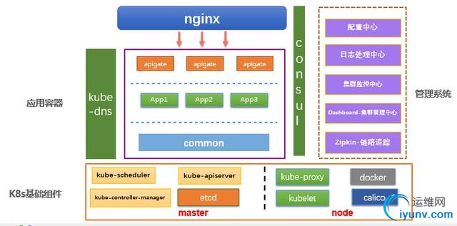

上图是个推目前的整体架构图,最底层是K8S集群,上面部署了Kube-DNS,Consul用于服务注册发现和配置管理,再者是我们分层的微服务体系,右侧是一些辅助的管理系统。
