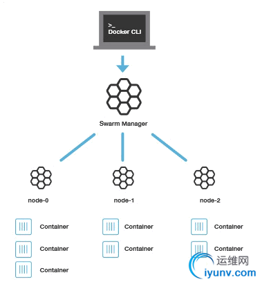

Docker Swarm 介绍
  Swarm 在 Docker 1.12 版本之前属于一个独立的项目,在 Docker 1.12 版本发布之后,该项目合并到了 Docker 中,成为 Docker 的一个子命令。目前,Swarm 是 Docker 社区提供的唯一一个原生支持 Docker 集群管理的工具。它可以把多个 Docker 主机组成的系统转换为单一的虚拟 Docker 主机,使得容器可以组成跨主机的子网网络。
  Docker Swarm 是一个为 IT 运维团队提供集群和调度能力的编排工具。用户可以把集群中所有 Docker Engine 整合进一个「虚拟 Engine」的资源池,通过执行命令与单一的主 Swarm 进行沟通,而不必分别和每个 Docker Engine 沟通。在灵活的调度策略下,IT 团队可以更好地管理可用的主机资源,保证应用容器的高效运行。

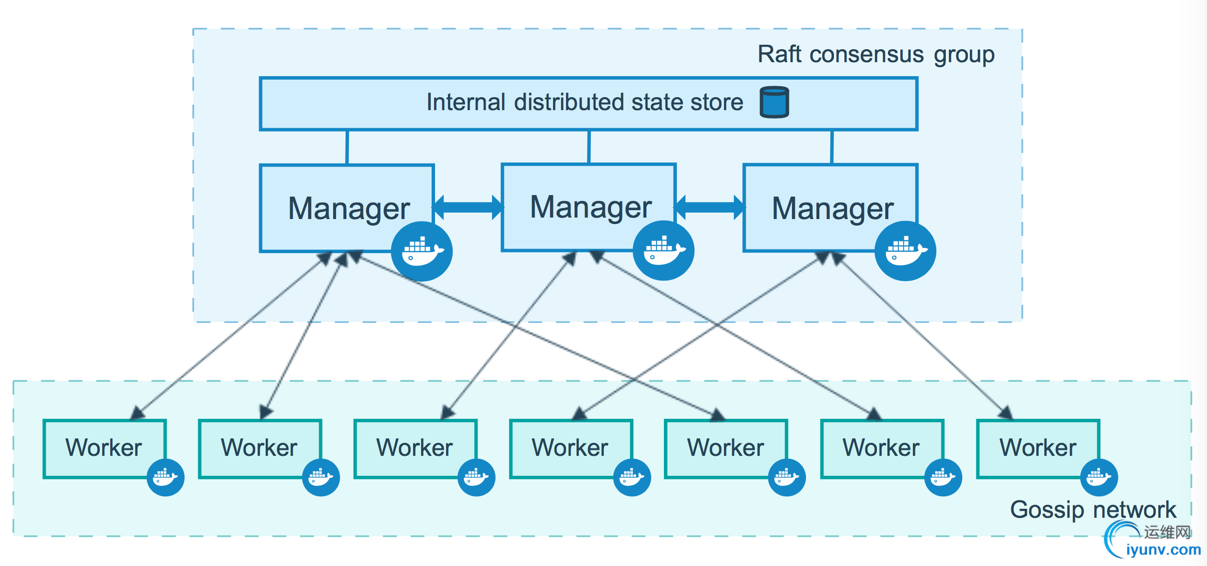

节点
  运行 Docker 的主机可以主动初始化一个 Swarm 集群或者加入一个已存在的 Swarm 集群,这样这个运行 Docker 的主机就成为一个 Swarm 集群的节点 (node) 。节点分为管理 (manager) 节点和工作 (worker) 节点。
  管理节点用于 Swarm 集群的管理,docker swarm 命令基本只能在管理节点执行(节点退出集群命令 docker swarm leave 可以在工作节点执行)。一个 Swarm 集群可以有多个管理节点,但只有一个管理节点可以成为 leader,leader 通过 raft 协议实现。
  工作节点是任务执行节点,管理节点将服务 (service) 下发至工作节点执行。管理节点默认也作为工作节点。你也可以通过配置让服务只运行在管理节点。下图展示了集群中管理节点与工作节点的关系。

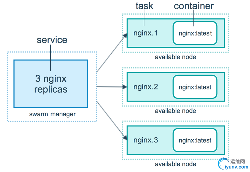

服务和任务
  任务 (Task)是 Swarm 中的最小的调度单位,目前来说就是一个单一的容器。
服务 (Services) 是指一组任务的集合,服务定义了任务的属性。服务有两种模式:
  • replicated services 按照一定规则在各个工作节点上运行指定个数的任务。
  • global services 每个工作节点上运行一个任务
  两种模式通过 docker service create 的 --mode 参数指定。下图展示了容器、任务、服务的关系。
