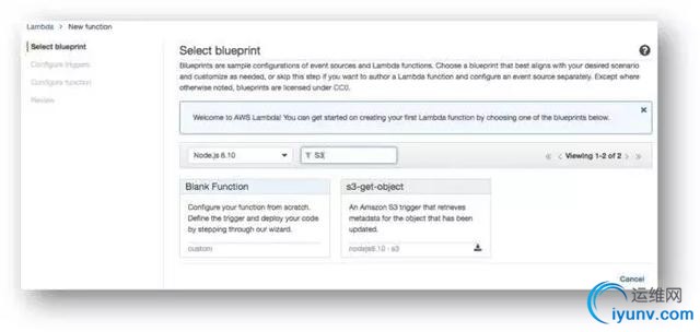

  创建一个AWS lambda 函数有许多方式,包括使用像Eclipse这样的IDE工具,或者像无服务器框架这样的工具,但是最容易的起步方式是使用AWS提供的蓝图(译者注:英文原文为blueprint,本意为蓝图,亚马逊这里应该类似产品的代号,在这里还是翻译为蓝图)。如果我们到AWS Lambda的控制台,然后点击创建新函数,我们将得如下图的界面:
  我们将使用Node.js创建一个响应S3事件的函数,我们从运行菜单选择Node.js 6.10,并且进入过滤器对话框:
  在蓝图上单击s3 -get-object,然后我们进入到配置触发器页面:

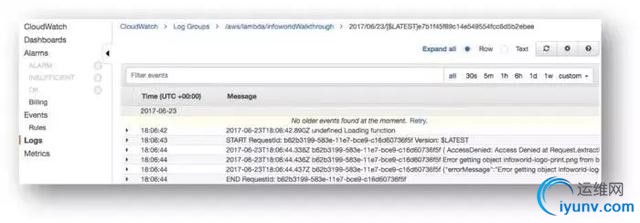

  从S3控制台上,不清楚我们的函数是否执行了,如果你进入Lambda控制台,你将会发现类似的信息缺乏。然而,每个Lambda函数都通过CloudWatch记录信息,因此如果我们检查CloudWatch,我们就会看到我们现在有了一个新的日志组:
  检查这个日志显示对S3 bucket的访问被拒绝:
  出于某种神秘的原因,当我们的代码试图读取关于S3对象的信息时,它被拒绝访问该数据。但是为什么呢?我们是否设置了IAM角色,以便我们的函数在S3存储桶上具有只读权限?让我们在IAM控制台进行双重检查:
  是的,事实上这个角色有一个策略。让我们来看看这个策略:
  奇怪的是,我们有在CloudWatch中创建日志的权限,但是在任何地方都没有提到S3。不知何故,我们的S3只读permissons策略没有接受。让我们解决这个问题。

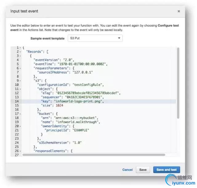

  这次我们将使用内置的测试钩子,而不是像以前那样手动地将PNG文件添加到S3 bucket中来测试函数。回到主页,我们的函数:
  现在,如果我们按下测试按钮,我们将会得到一个对话框,让我们从许多例事件中进行选择。我们想测试S3 put。我们需要在S3 key和bucketname字段中编辑值,以对应我们的图像文件和bucket的名称:

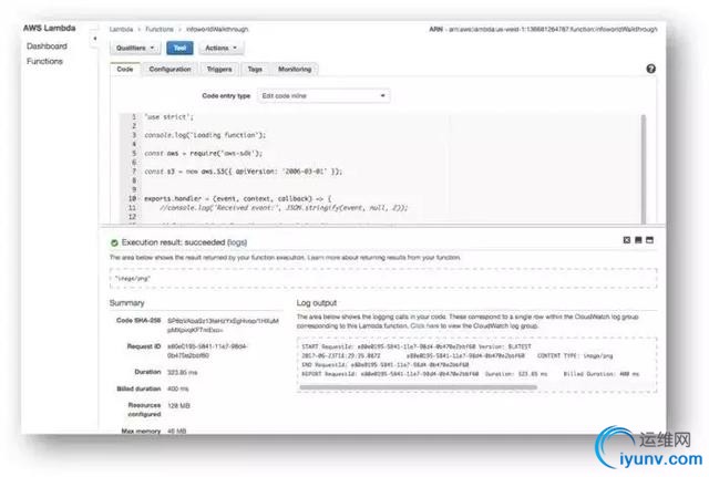

  在这里可以设置的事件中有各种其他字段,但是因为我们知道代码只查看键和桶名,所以我们可以忽略其余部分。按下保存和测试按钮将触发事件并导致我们的函数执行。不像上次,当我们通过S3控制台触发事件时,这次我们看到了实时反馈。我们还得到了CloudWatch日志的相关部分,在Lambda UI中:
  您可以看到我们的代码执行并确定了内容类型。
  使用IDE集成工具和命令行工具Serverless框架可以大幅加速这个过程,但是这个例子已经展示了创建具有正确权限的函数所涉及的基本步骤,搭建事件,通过监测和调试代码,以及两种不同的方式触发事件的函数进行测试。
