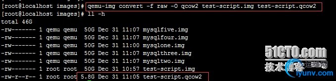

raw格式需要转换成qcow2
关闭test-script
[iyunv@localhost images]# virsh shutdowntest-script
转换磁盘格式
[iyunv@localhost images]# qemu-img convert -fraw -O qcow2 test-script.img test-script.qcow2
-f  源镜像的格式
-O 目标镜像的格式
查看转换后的格式,已经转换成了qcow2, 这里是拷贝一份,并将格式转成qcow2
[iyunv@localhost images]# qemu-img infotest-script.qcow2

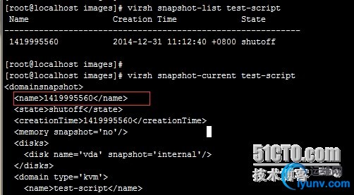

[iyunv@localhost images]# virshsnapshot-list test-script
可以看到为当前最新的快照版本。
[iyunv@localhost images]#virsh snapshot-current test-script
查看当前虚拟机镜像文件
又创建了一个,快照的版本也记录在镜像文件中了。

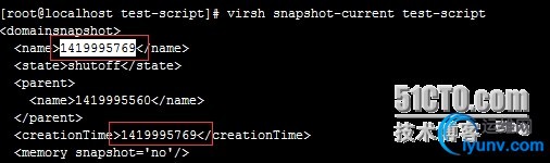

[iyunv@localhost images]# virshsnapshot-create test-script

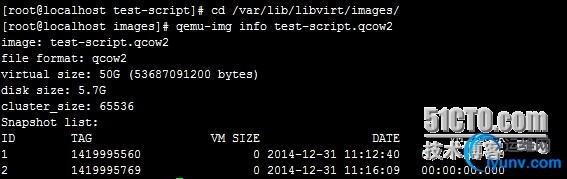

[iyunv@localhost images]# qemu-imginfo test-script.qcow2
快照配置文件在/var/lib/libvirt/qemu/snapshot/虚拟机名称下
当前的还是最新的快照:

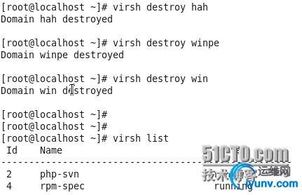

kvm虚拟机删除报错:
error:Failed to undefine domain test
error:Requested operationis not valid: cannot undefine transient domain
直接命令行操作解决:  关闭kvm虚拟机后记得重启图形管理virtual manager,否则可能会出现卡死的情况,关闭了kvm虚拟机而无法删除虚拟机。
