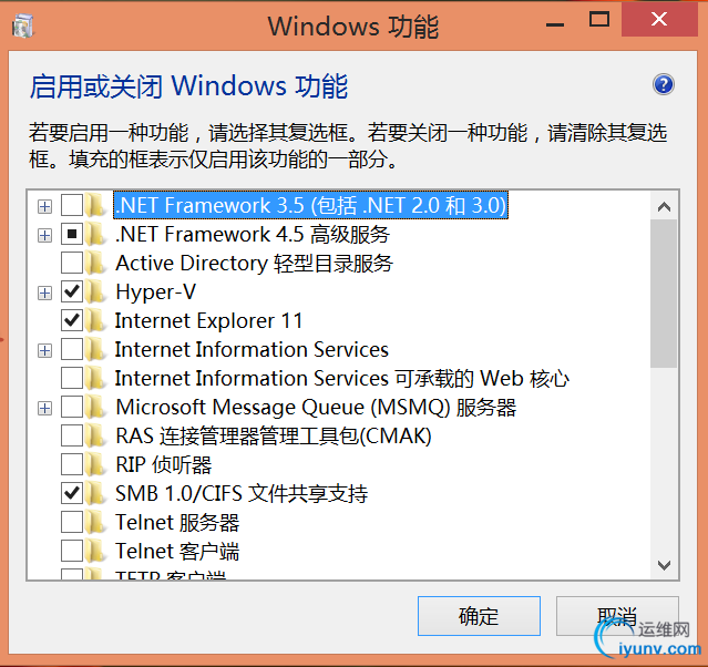

  最近买了个Windows8.1平板电脑,不是Surface Pro,太贵,而是国产的乐凡F2(64G、4G内存),CPU是赛扬U1037。最开始安装Visual Studio2013以及其他开发工具都很顺利。不过启动Windows Phone模拟器,提示说CPU虚拟化被禁止。这也没什么大不了的。点击“控制面板”>“程序与功能”中的“启动或关闭windows功能”,会弹出如图1的对话框。然后选中Hyper-V即可。
  图1
  不过一开始Hyper-V是选中的。估计是win8.1的一个bug,未及时更新选择状态。可以将其取消选择 ,然后重启平板电脑,最后再重新选中,然后再重启。不过再想重新选中时,第二项“Hyper-V”平台变为不可选的了。很明显,这时在bios中已经禁止 了CPU虚拟化(intel的官方明确表示赛扬U1037支持虚拟化,所以不必担心虚拟化开启不了)。现在进入bios(对于平板电脑,无论是乐凡F2, 还是Surface Pro,或是其他win8.1平板,都需要接USB键盘才可以进入bios,如果要重装系统,还需要外接usb鼠标,无线键盘鼠标不行)。发现一个大问 题,竟然没有开启CPU虚拟化的选项。咨询厂商得知,还需要刷一个新的bios才可以。需要的读者可以到这里下载乐凡F2的最新bios(该bios仅仅针对U1037 CPU的,如果是i5或i7,请向厂商要相应版本的bios程序)。

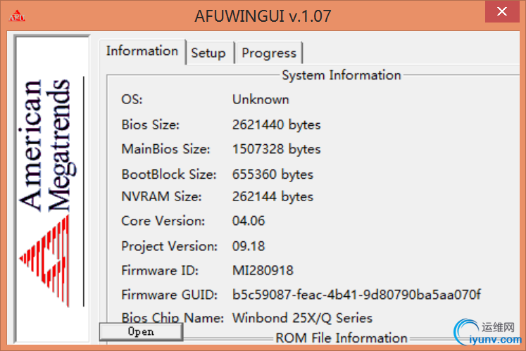

  下载完刷bios程序后,要根据当前系统是32位还是64位运行不同的程序(分别有两个目录,一个是32位的,一个是64位的),运行相应目录的 afuwingui.exe程序,会显示如图2所示的界面。首先要选择要刷的bios文件(扩展名为.ROM的文件),该文件在下载压缩包的根目录。名为 1037_918.ROM。在图2所示的界面最下方有一个open按钮(一开始看不到,是隐藏的,将鼠标放到相应的位置,点击就可以看到)。点击该按钮, 选择1037_918.ROM文件,会直接跳到“setup”页,如图3所示。

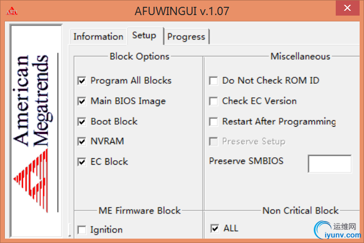

  图3
  按着图3所示,选中”Block Options“中的所有选项。然后回到”Information“页,在”open“按钮右侧有一个”process“按钮(也是隐藏的,需要点击才可 看到”。点击后,就可以刷bios了(大约1分钟),在这期间千万不要关机,否则你的平板就挂了。刷完后,重启平板,按delete或F10进入 bios(需要使用usb键盘)。进入“Advanced”项(只有刷完bios,才会有这项),然后找到“CPU Configuration”项,进入,找到 “Intel Virtualization Technology”项,将其设置成“Enabled”即可。然后重启平板。

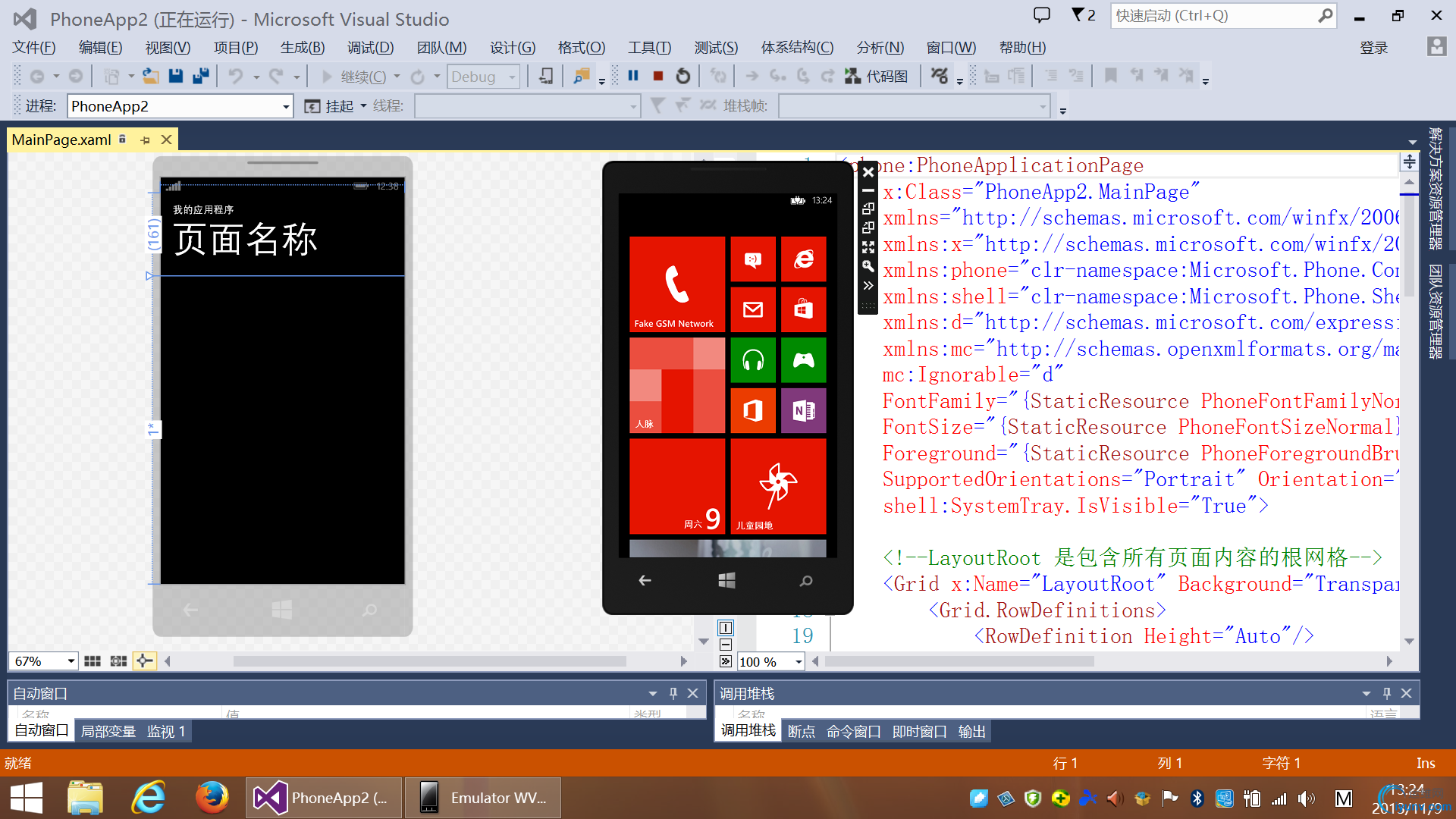

  ok了,现在可以启动windows phone模拟器测试程序了。
