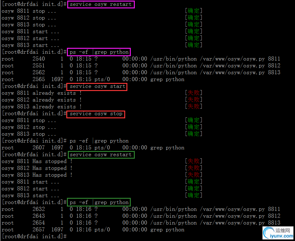

  • 效果图:
    本人的代码是用svn管理的,所以上传代码后,SVN钩子会调用shell脚本来重启这些程序,以下是SVN钩子代码:
