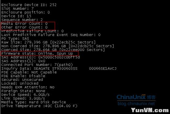

MegaCli是一款管理维护硬件RAID软件,可以通过它来了解当前raid卡的所有信息,包括 raid卡的型号,raid的阵列类型,raid 上各磁盘状态,等等。通常,我们对硬盘当前的状态不太好确定,一般通过机房人员巡检来完成,有没有通过软件的方式来检查确定这个问题呢。MegaCli就可以做到,一般通过 MegaCli 的Media Error Count: 0Other Error Count: 0 这两个数值来确定阵列中磁盘是否有问题;Medai Error Count 表示磁盘可能错误,可能是磁盘有坏道,这个值不为0值得注意,数值越大,危险系数越高,Other Error Count 表示磁盘可能存在松动,可能需要重新再插入。MegaCli 可以对阵列中所有的磁盘进行检测,我们可以通过脚本的方式来检测相关参数,从而通知管理人员。

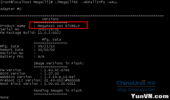

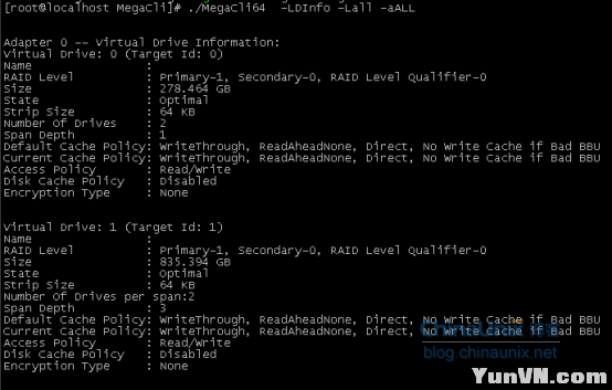

[*][align=left]#/opt/MegaRAID/MegaCli/MegaCli64 -LDInfo -Lall -aALL 查raid级别
#/opt/MegaRAID/MegaCli/MegaCli64 -AdpAllInfo -aALL 查raid卡信息
#/opt/MegaRAID/MegaCli/MegaCli64 -PDList -aALL 查看硬盘信息

1、 查看RAID级别
2、 查看RAID卡信息,主要输出RAID卡的一些配置信息
RAID Level : Primary-1, Secondary-0, RAID Level Qualifier-0
State : Optimal
Strip Size : 128 KB
Number Of Drives per span:4 //表示每4个物理盘做成一个RAID1盘组
Span Depth : 2 //表示共2个RAID1盘组做成了RAID10
3、 查看所有硬盘的信息
/opt/MegaCli64  -pdlist –aALL

MegaCli -ldinfo -lall -aall
查询raid级别,磁盘数量,容量,条带大小。
