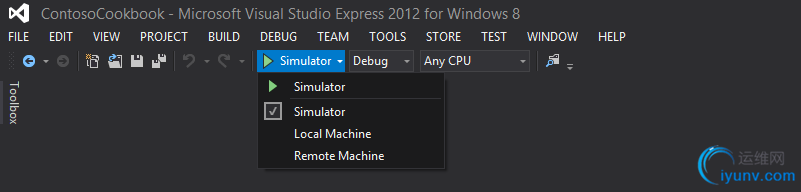

注意:您不必用平板电脑执行练习1。您可以在Windows模拟器中测试方向代码,它可以在Visual Studio中直接被访问。为选择模拟器作为目标,从下图的下拉列表中选择Simulator。下次您启动应用程序,它将会在Windows模拟器中启动。

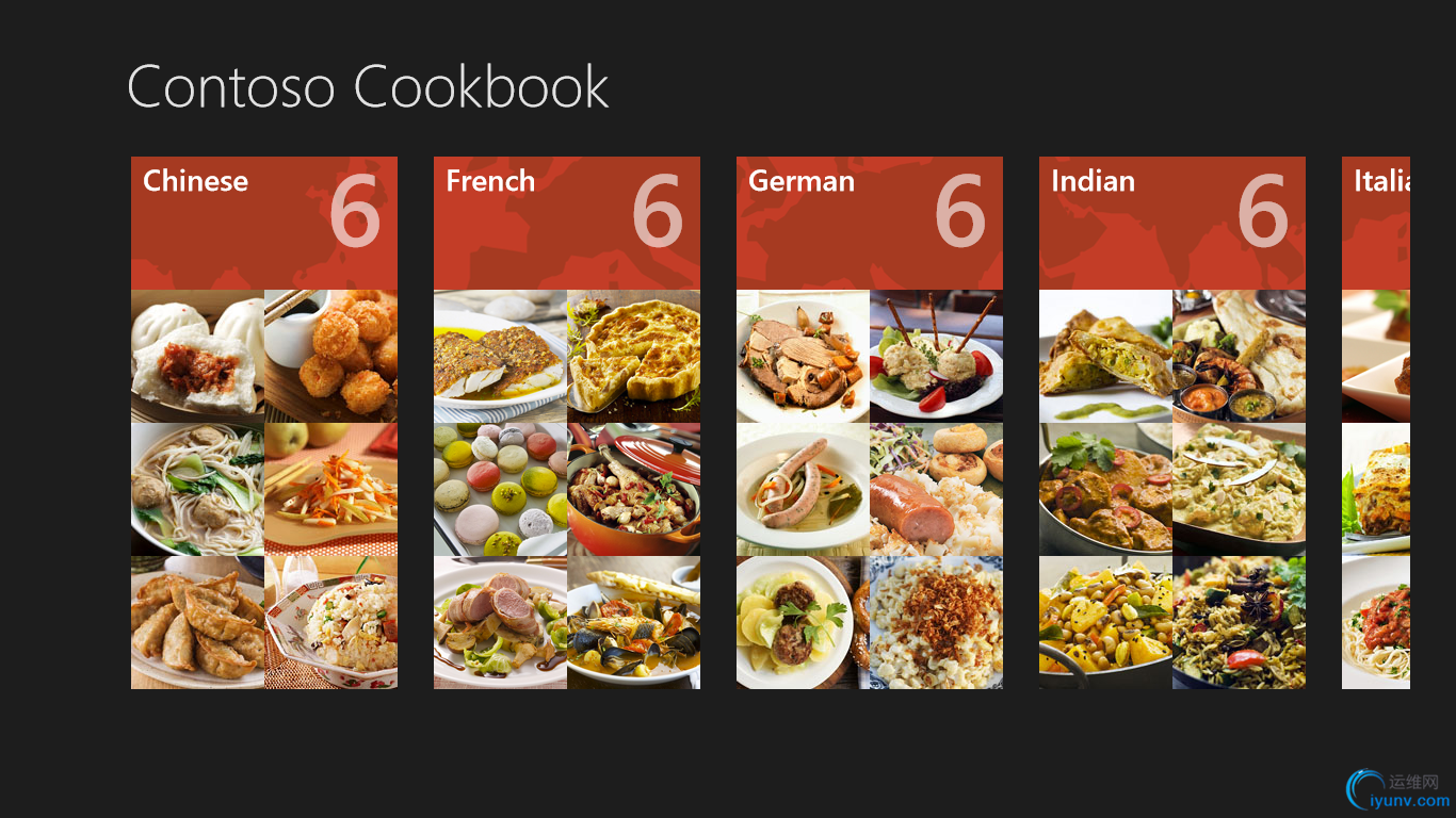

  2、当设备在横向模式下,按F5在调试器中运行应用程序。如果使用模拟器,您将看到图1所示的食谱开始页面。
图1 横向模式下的开始页面

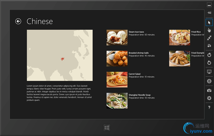

  1、再次启动应用程序并点击Chinese以显示有关Chinese的组-明细页面。在横向模式,页面布局如图3所示。
图3 横向模式下的组-明细页面

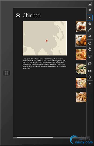

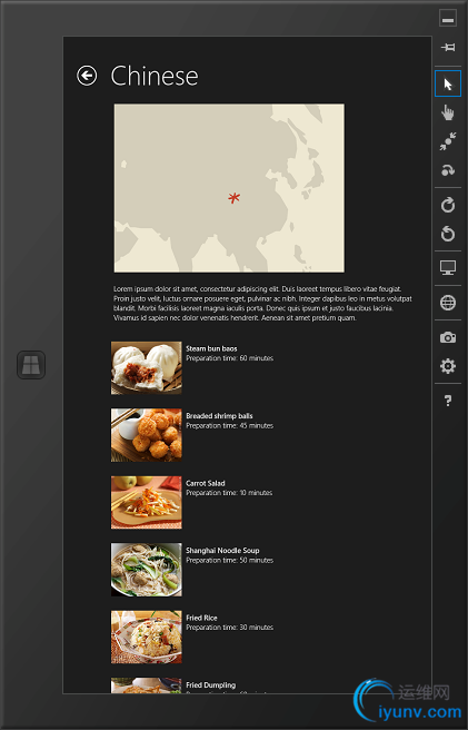

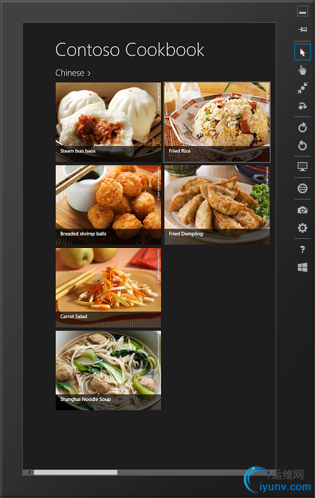

  2、现在旋转屏幕至纵向模式(见图4)。注意观察,呈现本页面大部分内容的GridView控件将组明细放置在组标题的右侧,并在屏幕的下半部分留下了很多空白。
图4 纵向模式下的组-明细页面

  9、运行应用程序,点击Chinese以显示组-明细页面,并旋转设备至纵向模式。确认页面如图5所示。
图5 最终的纵向模式布局

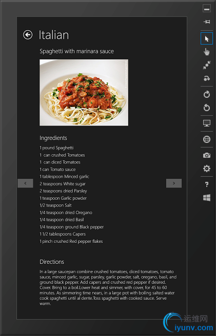

任务3 – 定制项-明细页面
下一个任务是调整项-明细页面以在横向和纵向模式下同样能够有效使用空间并具备良好外观。

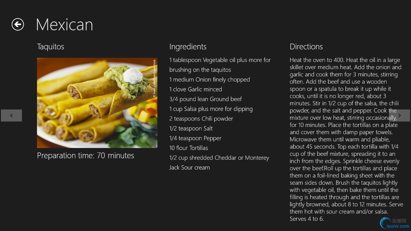

  1、再次启动应用程序并点击某个食谱以显示项-明细页面。图6显示了页面在横向模式下的外观。
图6 横向模式下的项-明细页面

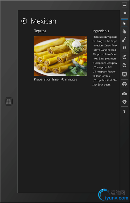

  2、现在旋转设备进入纵向模式(图7)。在横向模式下工作良好的布局需要针对纵向模式进行一些调整。
图7 纵向模式下的项-明细页面
  3、返回Visual Studio并停止调试。

  8、启动应用程序并再次点击某个食谱以显示项-明细页面。旋转显示器至纵向模式并确认如图8所示的单列布局。
图8 修改后的纵向模式布局
  9、旋转回横向模式并确认页面回到三列布局。

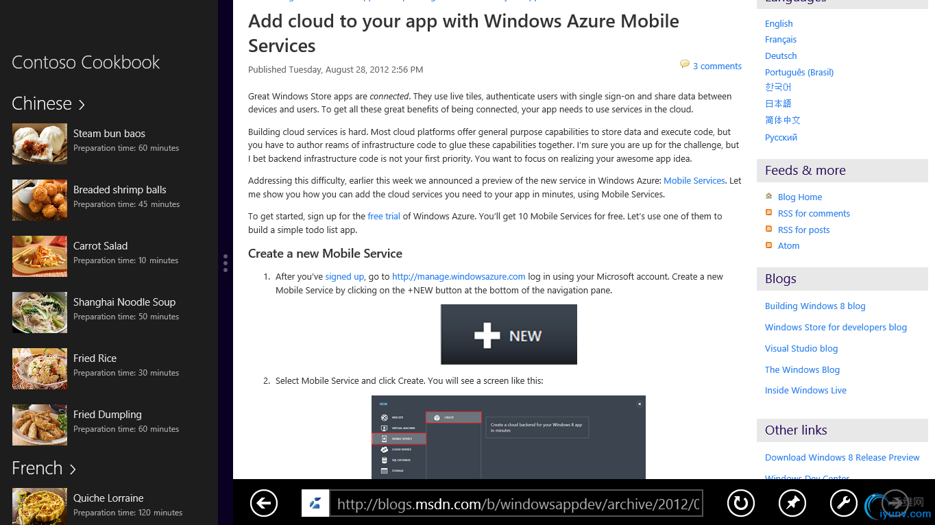

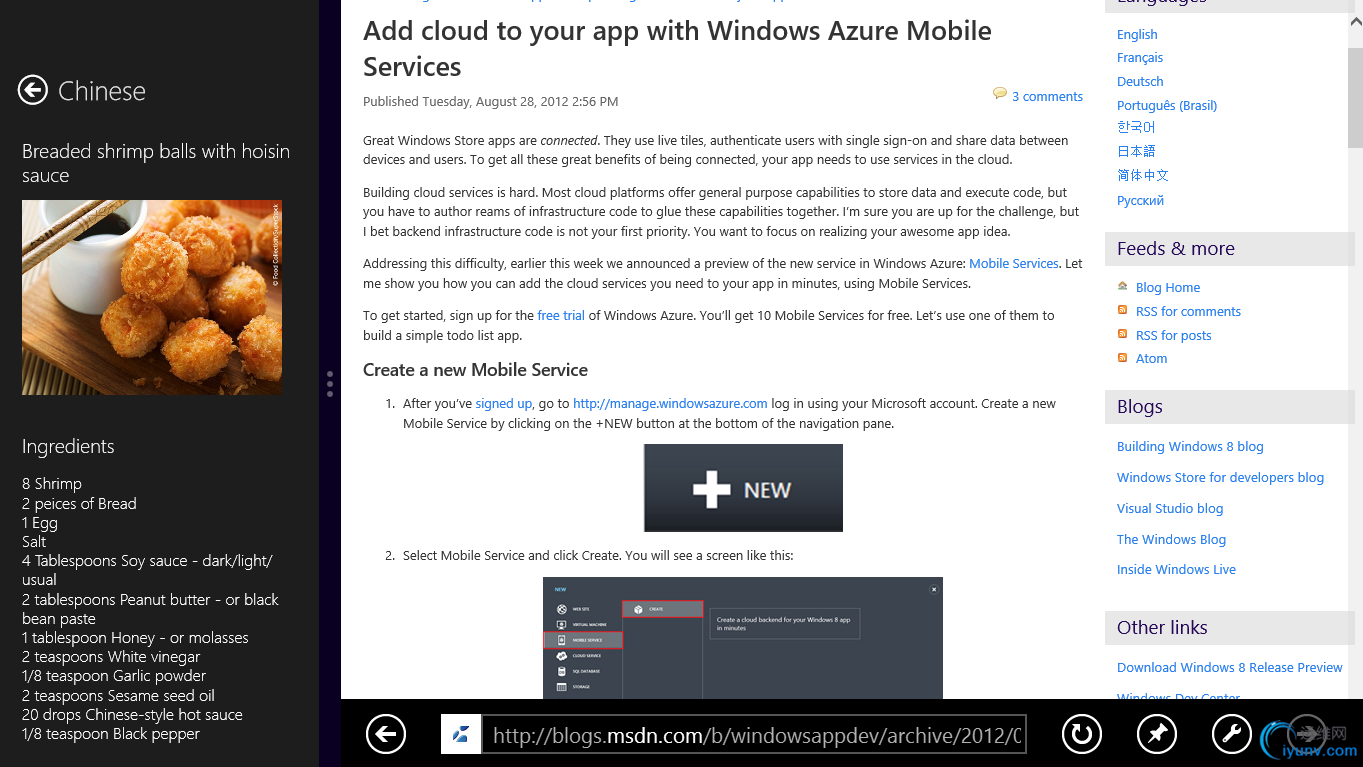

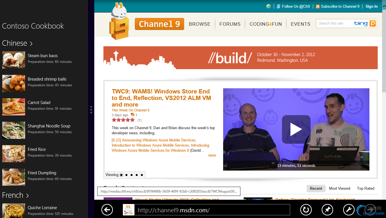

  贴靠允许Windows 8用户通过水平分割屏幕并排运行两个Windows应用商店应用。在触摸屏上,您可以通过从左侧边缘慢慢拖动手指穿过屏幕并到分割线(分割屏幕的垂直线条)出现时立即停止来演示贴靠。(如果您没有触摸屏,按Windows徽标键+句点键以贴靠应用程序。)图9显示了实际运行中的贴靠。Contoso Cookbook占据了屏幕左侧的320个像素,而Internet Explorer占据了剩余的部分。在此情况下Contoso Cookbook称为辅屏应用,Internet Explorer称为主屏应用。用户可以在屏幕上拖动分割线以对调应用程序的角色。
图9 实际运行中的贴靠
  得益于Visual Studio为项目生成的包含在页面中的XAML代码,Contoso Cookbook已具备一些内置的贴靠行为。在本练习中,您将对其中一个页面进行简单的修改以改进用户的体验。
注意:为使贴靠运行,您必须在屏幕分辨率至少为1366 × 768像素的设备上运行Windows 8。Windows团队选择1366作为最低要求是因为它能为辅屏应用程序提供宽度为320像素(与很多智能手机的宽度相同)主应用提供宽度为1024像素的屏幕。分割线占据了余下的像素。如果您在低分辨率的屏幕上运行,请使用Windows模拟器完成本练习并选择分辨率至少为1366 × 768的模拟屏幕。
任务 1 – 在辅屏模式下运行Contoso Cookbook
在本任务中您将查看应用程序被贴靠时Contoso Cookbook三个页面中每一个页面的运行情况。
  1、按F5从Visual Studio启动应用程序。然后返回Windows开始屏幕并启动另一个应用程序,例如Internet Explorer。Internet Explorer现在占据整个屏幕,将手指放在屏幕的左侧边缘并缓慢向右拖动。当Contoso Cookbook出现在手指下,直到出现分割线后才停下。然后抬起手指以在当前位置贴靠Contoso Cookbook。
  2、当Contoso Cookbook仅占据屏幕的一部分时,它的开始页面与全屏显示时的区别在哪里?
  3、点击开始页面中的某个组名称以显示辅屏模式下的组-明细页面。它与全屏下的页面区别在哪里?
  4、点击某个食谱以显示辅屏模式下的项-明细页面。页面的内容和布局与它在全屏下的区别在哪里?
  5、返回Visual Studio并停止调试。

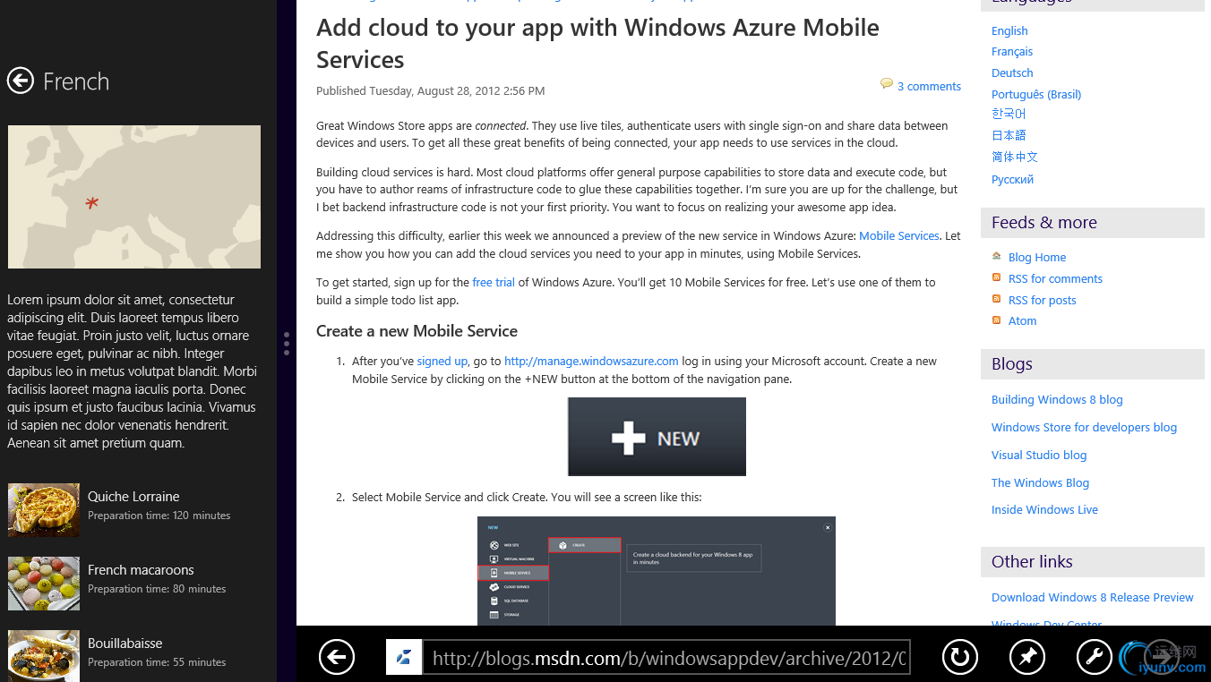

  4、贴靠应用程序。单击French组标题并确认组-明细页面看上去如图11所示。
图11 修改后在辅屏视图下的组-明细页面
