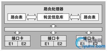

---- 当启用集中CEF模式时,CEF的FIB和邻接表驻留在路由处理器中,路由处理器来执行快速转发,见图1。对于CEF交换来说,当线路卡不可用时,或者需要使用的功能与分散CEF交换不兼容时,就可以使用CEF模式。

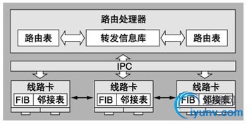

---- 当启用分散式CEF(dCEF)时,线路卡(例如VIP线路卡或者GSR线路卡)维护着一个与FIB和邻接表相同的拷贝。线路卡在端口适配器之间执行快速转发,这样,在进行交换操作时就无须RSP的参与了。dCEF使用一个“内部过程通信”(Inter Process Communication,IPC)机制,在路由处理器和线路卡上,保证FIB和邻接表的同步,如图2所示。

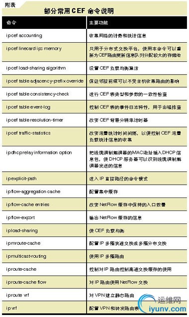

  ---- CEF在Cisco路由器中改善了路由器的性能,优化了路由交换,但它的使用却并不复杂,用户只需要配置启用或禁止CEF/dCEF即可实现Cisco快速转发。当然,为了更好地使用CEF,需要对它做进一步的配置,如负载均衡功能等。其他常见的CEF命令见附表。

---- show ip cef   ---- 记账信息中详细描述了路由器转发数据包的情况,可以由此了解路由器的负载情况,从而决定如何优化路由器的配置,最大限度地发挥路由器的性能。
