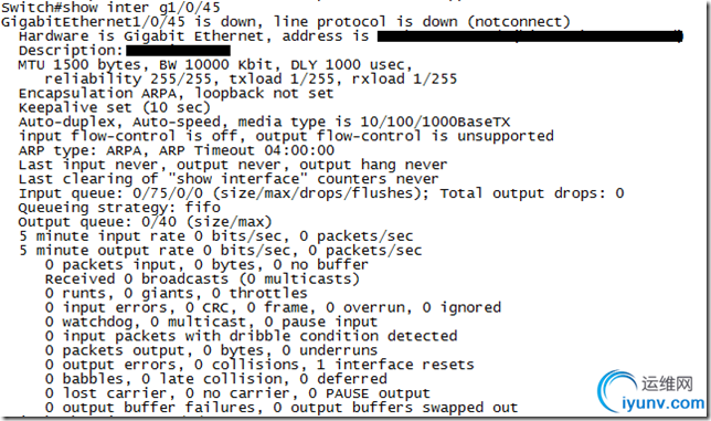

show inter 端口名          //show interface 端口名
  比如我这里是 show interfaces gigabitEthernet1/0/45,简写成show inter g1/0/45 就可以(我是多个交换机堆叠,所以要交换机名+端口)
  在这里我们可以看到这个端口的工作方式是全双工

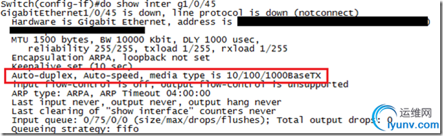

  我们可以修改端口的工作方式(全双工、半双工、自动)
Switch#conf t
Switch(config)#inter g1/0/45
Switch(config-if)#deluplex auto       full/half/auto
  修改后:

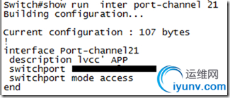

  首先,我们需要在交换机上建port-channel(注意port-channel貌似最大只允许48,另外不能重复…)
Switch#conf t
Switch(config)#inter port-channel 21
Switch(config-if)#switchport mode access
Switch(config-if)#switchport access vlan 123
Switch(config-if)#description test port channel
  看下设置结果:

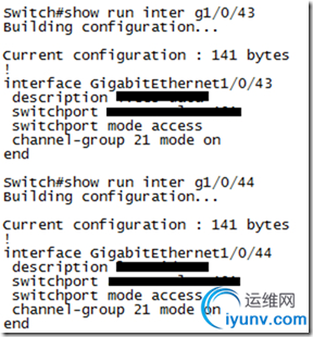

  然后我们需要设置端口的channel-group,把端口加到port-channel中
Switch#conf t
Switch(config)#inter g1/0/43
Switch(config-if)#channel-group 21 mode on
Switch(config-if)#description test group
  然后依次把端口加进来,结果(我测试只加了两个):

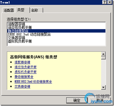

  然后交换机的设置就完成了,下面就需要设置服务器,我在用的是server08 r2,联想的服务器用的网卡是Inter I350
  先更新网卡驱动,就可以看到选项卡里有了“分组”

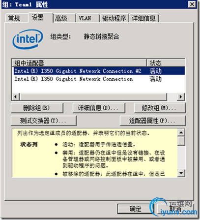

  我们新建分组,选择网卡
  支持多种类型,根据需要进行选择
  然后把两个网卡插上网线插好,搞定收工…
