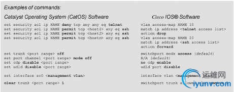

命令示例:
Catalyst 操作系统( CatOS )软件 Cisco IOS ò 软件

作为一项设计准则,必须“切掉”特定 VLAN 中不需要的流量。例如,为防止所有 telnet 连接,只运行 SSH 进程,通常会对管理 VLAN 中传输的流量应用 VLAN ACL 和 / 或 IP 过滤器。另外,也可以应用 QoS ACL ,以便限制呼叫流量的最高速率。
如果 VLAN 1 或者管理 VLAN 以外的 VLAN 出现安全问题,应使用自动或人工剪裁。需要注意的是,以透明或关闭方式配置 VTP 或者人工剪裁 VLAN 通常是增强对 VLAN 网络控制的最有效的方法。
命令示例:
CatOS Cisco IOS 软件

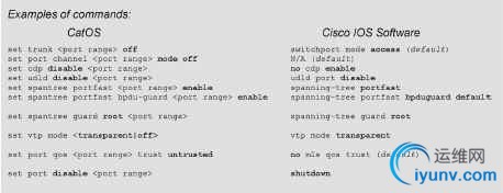

正确决定并实施 VLAN 1 之后,下一个逻辑步骤是将注意力转向安全环境中另一常用的、同等重要的最佳实践。这是个通用的安全准则:将不可信设备与不可信端口相连,将可信设备或可信端口相连,断开所有其他端口。这个准则可转变为以下通用建议:
•  如果某端口与“外部”设备相连,则不要与它进行任何通信,否则,很可能会中了某人的圈套,产生对自己不利的效果。在这些端口上,应关闭 CDP 、 DTP 、 PAgP 、 UDLD 及其它不必要的协议,并启用 portfast/BPDU 防护。我们可以这样想这个问题:为什么要冒险与不可信任的邻居交谈呢?
•  启用根防护特性,防止直接或间接连接的 STP 型设备影响根桥的位置。
•  如果想限制或防止意外协议与网络级 VLAN 配置交互,应对 VTP 域作相应的配置,或者全部关闭 VTP 。这种预防措施不但能限制或防止将管理员的错误传播到整个网络,还能限制或防止 VTP 版本较高的新交换机意外地覆盖掉整个域的 VLAN 配置。
•  默认状态下,只能相信那些确实“可信”的端口,所有其它端口则一律定为“不可信”端口,以防止连接的设备不适当地修改 QoS 值。
•  关闭未使用端口,将其放置在未使用 VLAN 中。如果不与未使用 VLAN 建立连接,或者不在未使用 VLAN 中添加设备,就可以通过基本的物理或逻辑障碍来防止非授权访问。
命令示例:
CatOS Cisco IOS 软个件

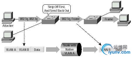

2 双封装攻击
先剥离,再送回
攻击者 802.1q 帧 帧
VLAN A VLAN B 数据 包含本地 VLAN A 的干线 VLAN B 数据
注意: 只有干线所有的本地 VLAN 与攻击者相同,才会发生作用。
当双封装 802.1Q 分组从 VLAN 恰巧与干线的本地 VLAN 相同的设备进入网络时,这些分组的 VLAN 标识将无法端到端保留,因为 802.1Q 干线总会对分组进行修改,即剥离掉其外部标记。删除外部标记之后,内部标记将成为分组的惟一 VLAN 标识符。因此,如果用两个不同的标记对分组进行双封装,流量就可以在不同 VLAN 之间跳转。
这种情况将被视为误配置,因为 802.1Q 标准并不逼迫用户在这些情况下使用本地 VLAN 。事实上,应一贯使用的适当配置是从所有 802.1Q 干线清除本地 VLAN (将其设置为 802.1q-all-tagged 模式能够达到完全相同的效果)。在无法清除本地 VLAN 时, 应选择未使用的 VLAN 作为所有干线的本地 VLAN ,而且不能将该 VLAN 用于任何其它目的 。 STP 、 DTP 和 UDLD (参见 [3] )等协议应为本地 VLAN 的唯一合法用户,而且其流量应该与所有数据分组完全隔离开。

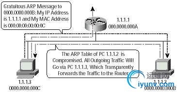

另一方面,在同一个 VLAN 内,利用 ARP 破坏或 ARP 欺诈攻击 [7] ,可以有效地欺骗终端站点或路由器识别伪造的设备标识,致使恶意用户能够以中间人的身份,发动中间人( MiM )攻击。
对于这种情况,一张图可对其进行最好的说明(见图 3 )。
3 ARP 破坏攻击
将免费信息送至 0000.0000.000B :我的 IP 地址为 1.1.1.1 ,我的 MAC 地址为 000:00:00:00:00:0C
PC 1.1.1.2 ARP 表受到侵袭。所有外出流量都将通过 PC 1.1.1.3 ,然后将流量透明地转发至路由器。
发动 MiM 攻击的方法是,在发送至受袭设备的 ARP 包中假冒另一台设备(例如默认网关),由于接收方不检查这些分组,因而其 ARP 表将接收假冒信息。
预防这种攻击有两种方法,一种方法是阻挡攻击者和受攻击设备之间的第二层直接通信,另一种方法是在网络中嵌入更多智能,使之能够检查转发 ARP 分组的标识是否正确。第一种方法可以通过 Cisco Catalyst 专用 VLAN 或专用 VLAN 边缘特性实现。第二种方法可以利用称为 ARP 检查的新特性实现,这种特性首先在 Cisco Catalyst 6500 Supervisor Engine II 上的 CatOS 7.5 中推出,以后将在 Cisco Catalyst 交换机的 Cisco IOS 软件中提供。

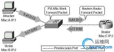

专用 VLAN 攻击
“专用 VLAN 攻击”有点用词不当,因为它对应的不是安全漏洞,而是对特性的某种期望。专用 VLAN 属于第二层特性,因而应该只在第二层隔离流量。另一方面,路由器则属于第 3 层( L3 )设备,当它与专用 VLAN 混合端口相连时,即使目的地与始发地在同一个子网中,也应该将该端口上接收到的第三层流量转发到相应的目的地( @stake 将这种行为称为第二层代理)。
因此,虽然两个相互隔绝的 VLAN 中的两台主机应该通过第二层直接通信相互交流,但它们通常在相互交谈时将路由器作为分组中继。
上述现象如图 4 所示。
4 第二层代理
与常规路由流量相同,如果需要,可以利用转发设备上相应的 ACL 配置对通过第二层代理中继的分组进行过滤。
利用输出思科 IOS ACL 阻挡中继流量的示例如下:
deny subnet/mask subnet/mask
permit any subnet/mask
deny any any
如果想详细了解 VLAN ,请参见 [8] 。
