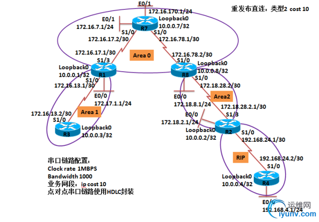

  1.1              组网拓扑
  1.2              实验目标
  按上图,使用OSPF多区域实现全网连通性。
  按上图,使用OSPF多区域实现全网路由
  掌握:分析各路由器的OSPF邻居表、全局路由表、OSPF LSDB ,RIP Datobase.
  理解:分析172.16.3.0/24这条路由是怎样从RT3传播至RT4的。
  理解:分析172.17.4.0/24这条路由是怎样从RT4传播至RT3的。

  1.4              路由的配置及调测
  R1:
  router ospf 1
  passive-interface Ethernet0/0
  network 10.0.0.1 0.0.0.0 area 0
  network 172.16.17.0 0.0.0.3 area 0
  network 172.17.1.0 0.0.0.255 area 1
  network 172.17.13.0 0.0.0.3 area 1
  R2:
  router ospf 1
  redistribute rip metric 1000 metric-type 1 subnets //将全局路由表中的RIP重发布到ospf中
  network 10.0.0.2 0.0.0.0 area 2
  network 172.18.2.0 0.0.0.255 area 2
  network 172.18.28.0 0.0.0.3 area 2
  default-information originate
  router rip
  version 2
  redistribute ospf 1 metric 5 //将全局路由表中的ospf路由重发布到RIP中
  network 192.168.24.0
  no auto-summary
  R3:
  router ospf 1
  network 10.0.0.3 0.0.0.0 area 1
  network 172.17.3.0 0.0.0.255 area 1
  R4:
  router rip
  version 2
  network 192.168.0.0
  network 192.168.4.0
  no auto-summary
  R7:
  router ospf 1
  redistribute connected metric 10 subnets //使用重发布直连发布业务网段
  network 10.0.0.7 0.0.0.0 area 0
  network 172.16.7.0 0.0.0.255 area 0
  network 172.16.78.0 0.0.0.3 area 0
  default-information originate always metric 2000 metric-type 1 //发布缺省路由
  R8:
  router ospf 1
  network 10.0.0.8 0.0.0.0 area 0
  network 172.18.8.0 0.0.0.255 area 2

  8) R3计算自己到ABR的开销是100,所以到达ASBR的开销是400,再加上自己收到的LSA5计算可得到达192.168.4.0/24网段的开销是100+300+1000=1400
  通过查看LSA熟悉192.168.4.0/24这条路由是怎么样从R4传播到R3的,并理解LSA信息的内容,请跟踪192.168.4.0/24这条路由的LSA信息进行分析(area 2 是NSSA区域)

  4)       R2产生一条LSA7在AREA2区域泛洪,

  5)       由于这条LSA7的P-bit置位了,ABR(R8)路由器把这条NSSA外部LSA(LSA7)转换为一条AS外部LSA(LSA5),在ospf路由与泛洪,并携带转发地址

  6) 此时是R8告诉整个ospf路由域的路由器,可以从10.0.0.2这个地址到达192.168.4.0/24,且开销是1000,R3会收到这个LSA5的泛洪
  7) R2将10.0.0.2这个地址在area 2 以LSA1泛洪

  8) R8收到后加上自己到达10.0.0.2的开销以后再以LAS3在AREA0 区域泛洪,

  10) R1 加上自己到达10.0.0.8的开销之后再以LSA3在区域1泛洪

  11) R3收到该条LSA,加上自己到达始发者R1的开销100后计算得知,到达10.0.0.2(R2)开销是401,再加上自己之前收到的LSA5说明的从10.0.0.2这个转发地址到达192.168.4.0/24网段的开销是1000之后,可得到,R3到达该网段的开销是1000+401=1401

  通过比较可以看出,数据库明显变小了,只有LSA1LSA3.是因为stub区域过滤掉了LSA5LSA4,但同时为了能达到去往其他区域的目的,有一条R1自动下发的缺省LSA3
  R3#show ip route
  172.17.0.0/16 is variably subnetted, 3 subnets, 2 masks
  C       172.17.13.0/30 is directly connected, Serial1/0
  O       172.17.1.0/24 [110/110] via 172.17.13.1, 00:04:11, Serial1/0
  C       172.17.3.0/24 is directly connected, Ethernet0/0
  172.16.0.0/16 is variably subnetted, 3 subnets, 2 masks
  O IA    172.16.17.0/30 [110/200] via 172.17.13.1, 00:04:11, Serial1/0
  O IA    172.16.7.0/24 [110/210] via 172.17.13.1, 00:04:11, Serial1/0
  O IA    172.16.78.0/30 [110/300] via 172.17.13.1, 00:04:11, Serial1/0
  172.18.0.0/16 is variably subnetted, 3 subnets, 2 masks
  O IA    172.18.28.0/30 [110/400] via 172.17.13.1, 00:04:11, Serial1/0
  O IA    172.18.8.0/24 [110/310] via 172.17.13.1, 00:04:11, Serial1/0
  O IA    172.18.2.0/24 [110/410] via 172.17.13.1, 00:04:11, Serial1/0
  10.0.0.0/32 is subnetted, 5 subnets
  O IA    10.0.0.8 [110/301] via 172.17.13.1, 00:04:12, Serial1/0
  O IA    10.0.0.2 [110/401] via 172.17.13.1, 00:04:12, Serial1/0
  C       10.0.0.3 is directly connected, Loopback0
  O IA    10.0.0.1 [110/101] via 172.17.13.1, 00:04:12, Serial1/0
  O IA    10.0.0.7 [110/201] via 172.17.13.1, 00:04:12, Serial1/0
  O*IA 0.0.0.0/0 [110/101] via 172.17.13.1, 00:04:12, Serial1/0
  通过比较可以看出,所有外部路由都被过滤掉了,且多了一条缺省路由下一跳指向R1

  Summary Net Link States (Area 1)
  Link ID         ADV Router      Age         Seq#       Checksum
  0.0.0.0         10.0.0.1        98          0x80000002 0x004FE2
  通过比较可以看出,数据库中只有LSA1和LSA3,除了过滤了LSA4和LSA5之外,同时过滤了LSA3,但是为了能够与其他区域共同,ABR自动下发了一条LSA3缺省LSA
  R3#show ip route
  O       172.17.1.0/24 [110/110] via 172.17.13.1, 00:11:57, Serial1/0
  10.0.0.0/32 is subnetted, 1 subnets
  O*IA 0.0.0.0/0 [110/101] via 172.17.13.1, 00:11:57, Serial1/0
  通过比较可以看出,路由条目大大减少了

  这个数据库中有LSA1 LSA3 LSA4 LSA5

  这个路由表中有区域间路由和外部路由
  ②配置NSSA区域
  R2(config)#router ospf1
  R2(config-router)#area 2 NSSA
  R8(config)#router ospf 1
  R8(config-router)#area 2 NSSA
  ③ 比较全局路由表和ospf数据库的变化

  经比较可以看出,ospf数据库中没有了LSA5但是多了LSA7,说明NSSA区域过滤掉了非本区域引进的外部路由即过滤掉了五类LSA

  通过比较可以看出,没有了OE1和OE2
  ④NSSA区域的ABR LSA7转LAS5

  可以看出,R8上面既有 LSA7也有LSA5,但是,LSA7中的LSA同样在LSA5中也有,说明R8作为NSSA的ABR做了LSA7转LSA5

  TOS: 0
  Metric: 1000
      Forward Address: 10.0.0.2
  External Route Tag: 0
  这些LSA5都是带有转发地址的,说明是进行了LSA7转LSA5
  R8#show ip ospf database router
  LS age: 845
  Options: (No TOS-capability, DC)
  LS Type: Router Links
    Link State ID: 10.0.0.8
    Advertising Router: 10.0.0.8
  LS Seq Number: 80000006
  Checksum: 0xB333
  Length: 60
  Area Border Router
  AS Boundary Router
  Number of Links: 3
  它自己发起的LSA1中描述自己是 ABR 同时又是ASBR
  LSA7转LSA5之后,LSA4由谁发起?
  答:由R1发起,因为R8自己认为是ASBR,所以就会发一个ASBR=1的一类LSA,R1作为另外一台ABR,它收到后便产生LSA4
  R1#show ip ospf database asbr-summary
  LS age: 20
  Options: (No TOS-capability, DC, Upward)
  LS Type: Summary Links(AS Boundary Router)
    Link State ID: 10.0.0.8 (AS Boundary Router address)
  Advertising Router: 10.0.0.1
  LS Seq Number: 80000001
  Checksum: 0x2036
  Length: 28
  Network Mask: /0
  TOS: 0  Metric: 200
  R3#show ip ospf database asbr-summary
  Routing Bit Set on this LSA
  LS age: 184
  Checksum: 0x2036
  Length: 28
  Network Mask: /0
  TOS: 0  Metric: 200
  R3收到R1发来的LSA4,说明ASBR的位置(但是因为此ASBR非真正的ASBR,所以我们不用这个来计算)
  R3#show ip route
  O E1    192.168.0.4 [110/1401] via 172.17.13.1, 00:10:14, Serial1/0
  O E1 192.168.4.0/24 [110/1401] via 172.17.13.1, 00:10:14, Serial1/0
  ⑤ NSSA 区域缺省路由发布
  R8(config)#router os 1
  R8(config-router)#area 2 nssa default-information-originate
  R2# show ip os database
  Type-7 AS External Link States (Area 2)
  Link ID         ADV Router      Age         Seq#       Checksum Tag
  0.0.0.0         10.0.0.8        54          0x80000001 0x005072 0
  192.168.0.4     10.0.0.2        70          0x80000003 0x008136 0
  192.168.4.0     10.0.0.2        70          0x80000003 0x007D3A 0
  192.168.24.0    10.0.0.2        70          0x80000003 0x008E18 0
  多了一条缺省LSA7
  R2#show ip route
  O*N2 0.0.0.0/0 [110/1] via 172.18.28.2, 00:00:22, Serial1/3
  4) 完全NSSA区域
  ① 配置完全NSSA区域
  R2(config)#router ospf 1
  R2(config-router)#area 2 nssa
  R8(config-router)#area 2 nssa no-summary
  ② 比较全局路由表和ospf数据库的变化
  R2#show ip ospf database
  OSPF Router with ID (10.0.0.2) (Process ID 1)
  Router Link States (Area 2)
  Link ID         ADV Router      Age         Seq#       Checksum Link count
  10.0.0.2        10.0.0.2        541         0x8000000A 0x00DA9A 4
  10.0.0.8        10.0.0.8        546         0x8000000A 0x001C68 3
  Summary Net Link States (Area 2)
  0.0.0.0         10.0.0.8        555         0x80000001 0x00AE75
  192.168.0.4     10.0.0.2        838         0x80000003 0x008136 0
  192.168.4.0     10.0.0.2        838         0x80000003 0x007D3A 0
  192.168.24.0    10.0.0.2        838         0x80000003 0x008E18 0
  经比较可以看出,完全NSSA区域过滤掉了三类跟五类,但是同时自动产生了三类缺省LSA
  R2# show ip route
  192.168.24.0/30 is subnetted, 1 subnets
  C       192.168.24.0 is directly connected, Serial1/0
  C       172.18.28.0/30 is directly connected, Serial1/3
  O       172.18.8.0/24 [110/110] via 172.18.28.2, 00:10:06, Serial1/3
  C       172.18.2.0/24 is directly connected, Ethernet0/0
  R    192.168.4.0/24 [120/1] via 192.168.24.2, 00:00:07, Serial1/0
  C       10.0.0.2 is directly connected, Loopback0
  192.168.0.0/32 is subnetted, 1 subnets
  R       192.168.0.4 [120/1] via 192.168.24.2, 00:00:07, Serial1/0
  O*IA 0.0.0.0/0 [110/101] via 172.18.28.2, 00:10:06, Serial1/3
  通过比较,全局路由表中只有区域间缺省路由 下一跳R8的直连出口
  192.168.0.4     10.0.0.2        1040        0x80000003 0x008136 0
  192.168.4.0     10.0.0.2        1040        0x80000003 0x007D3A 0
  192.168.24.0    10.0.0.2        1040        0x80000003 0x008E18 0
  Type-5 AS External Link States
  0.0.0.0         10.0.0.7        356         0x80000005 0x0088BE 1
  172.16.170.0    10.0.0.7        356         0x80000005 0x001C12 0
  192.168.0.4     10.0.0.8        734         0x80000001 0x00F5C7 0
  192.168.4.0     10.0.0.8        734         0x80000001 0x00F1CB 0
  192.168.24.0    10.0.0.8        735         0x80000001 0x0003A9 0
  既有LSA5 也有LSA7
  R8#   show ip route
  O N1    192.168.0.4 [110/1101] via 172.18.28.1, 00:13:32, Serial1/0
  O N1    192.168.24.0 [110/1101] via 172.18.28.1, 00:13:32, Serial1/0
  R8上显示的192.168.0.0/16是ON1
  R7#show ip route
  O E1    192.168.24.0 [110/1201] via 172.16.78.2, 00:48:57, Serial1/1
  O E1    192.168.0.4 [110/1201] via 172.16.78.2, 00:48:57, Serial1/1
  R7上显示192.168.0.0/16网段的路由是一OE1形式的说明LSA7转LSA5成功
  5) 外部路由过滤
  在NSSA区域ABR 上,利用LSA7转LSA5时可以做外部路由汇总,使用外部路由汇总过滤,来过滤外部路由,并使用 Area range 区域汇总路由的LSA3来代替LSA7转LSA5(即使用LSA3代替LSA5),来解决区域间外部路由的可达性问题
  R2(config)#router os 1
  R2(config-router)#net 192.168.24.0 0.0.0.3 a 2 //area range 汇总的触发条件
  R2(config-router)#pa s1/0
  R7#show ip route
  O IA    192.168.24.0 [110/264] via 172.16.78.2, 00:00:27, Serial1/1
  R8#   show ip route
  O       192.168.24.0 [110/164] via 172.18.28.1, 00:00:44, Serial1/0
  R8(config-router)#area 2 range 192.168.0.0 255.255.0.0 //使用LSA3代替LSA5
  R8(config-router)#summary-address 0.0.0.0 0.0.0.0 not-advertise//过滤掉所有外部路由
  R7#show ip route
  O IA 192.168.0.0/16 [110/264] via 172.16.78.2, 00:02:05, Serial1/1
  这个时候,如果Area2区域的ip地址也在192.168.0.0/16范围就会减少更多路由条目
  6)ospf V-LINK
  没有AREA0连接的区域
  R2和 R4的RIP改成OSPF AREA3
  R4#show ip route
  C    192.168.4.0/24 is directly connected, Ethernet0/0
  C       10.0.0.4 is directly connected, Loopback0
  R2#show ip route
  O    192.168.4.0/24 [110/74] via 192.168.24.2, 00:00:49, Serial1/0
  O       10.0.0.4 [110/65] via 192.168.24.2, 00:00:49, Serial1/0
  R8#show ip route
  O IA    172.17.13.0/30 [110/300] via 172.16.78.1, 00:07:10, Serial1/1
  O IA    172.17.1.0/24 [110/210] via 172.16.78.1, 00:07:10, Serial1/1
  O IA    172.17.3.0/24 [110/310] via 172.16.78.1, 00:07:10, Serial1/1
  172.16.0.0/16 is variably subnetted, 4 subnets, 2 masks
  O E2    172.16.170.0/24 [110/10] via 172.16.78.1, 00:07:10, Serial1/1
  O       172.16.17.0/30 [110/200] via 172.16.78.1, 00:07:20, Serial1/1
  O       172.16.7.0/24 [110/110] via 172.16.78.1, 00:07:20, Serial1/1
  C       172.16.78.0/30 is directly connected, Serial1/1
  C       172.18.28.0/30 is directly connected, Serial1/0
  C       172.18.8.0/24 is directly connected, Ethernet0/0
  O       172.18.2.0/24 [110/110] via 172.18.28.1, 00:07:10, Serial1/0
  C       10.0.0.8 is directly connected, Loopback0
  O       10.0.0.2 [110/101] via 172.18.28.1, 00:07:11, Serial1/0
  O IA    10.0.0.3 [110/301] via 172.16.78.1, 00:07:11, Serial1/1
  O       10.0.0.1 [110/201] via 172.16.78.1, 00:07:21, Serial1/1
  O       10.0.0.7 [110/101] via 172.16.78.1, 00:07:21, Serial1/1
  O*E1 0.0.0.0/0 [110/2100] via 172.16.78.1, 00:07:11, Serial1/1
  可以看出R8上没有区域3的路由
  下面做V-LINK
  R2(config-router)#area 2 virtual-link 10.0.0.8
  R8(config-router)#area 2 virtual-link 10.0.0.2 //对端router-id
  R2#show ip ospf virtual-links
  Virtual Link OSPF_VL0 to router 10.0.0.8 is up
  Run as demand circuit
  DoNotAge LSA allowed.
  Transit area 2, via interface Serial1/3, Cost of using 100 //穿越area2 通过s1/3 开销100
  这时候我们再看看R8上是否学习到了192.168.0.0/16的路由
  R8#show ip route
  O IA    192.168.24.0 [110/164] via 172.18.28.1, 00:02:40, Serial1/0
  O IA 192.168.4.0/24 [110/174] via 172.18.28.1, 00:02:41, Serial1/0
  O IA    10.0.0.4 [110/165] via 172.18.28.1, 00:02:41, Serial1/0
  答案是肯定的
  7) 分割的Area 0
  R2 和R4的RIPospf Area 0
  R4#show ip os nei
  Neighbor ID     Pri   State           Dead Time   Address         Interface
  10.0.0.2          0   FULL/  -        00:00:39    192.168.24.1    Serial1/0
  R4#show ip route
  O IA    172.18.28.0/30 [110/164] via 192.168.24.1, 00:00:11, Serial1/0
  O IA    172.18.8.0/24 [110/174] via 192.168.24.1, 00:00:11, Serial1/0
  O IA    172.18.2.0/24 [110/74] via 192.168.24.1, 00:00:11, Serial1/0
  O IA    10.0.0.2 [110/65] via 192.168.24.1, 00:00:11, Serial1/0
  R4收不到其他区域的路由,只有area的区域间路由
  Area 2 增加一条V-LINK配置命令
  R4#show ip route ospf
  O IA    172.17.13.0/30 [110/464] via 192.168.24.1, 00:00:18, Serial1/0
  O IA    172.17.1.0/24 [110/374] via 192.168.24.1, 00:00:18, Serial1/0
  O IA    172.17.3.0/24 [110/474] via 192.168.24.1, 00:00:18, Serial1/0
  O E2    172.16.170.0/24 [110/10] via 192.168.24.1, 00:00:18, Serial1/0
  O       172.16.17.0/30 [110/364] via 192.168.24.1, 00:00:18, Serial1/0
  O       172.16.7.0/24 [110/274] via 192.168.24.1, 00:00:18, Serial1/0
  O       172.16.78.0/30 [110/264] via 192.168.24.1, 00:00:18, Serial1/0
  O IA    172.18.28.0/30 [110/164] via 192.168.24.1, 00:00:18, Serial1/0
  O IA    172.18.8.0/24 [110/174] via 192.168.24.1, 00:00:18, Serial1/0
  O IA    172.18.2.0/24 [110/74] via 192.168.24.1, 00:00:18, Serial1/0
  10.0.0.0/32 is subnetted, 6 subnets
  O       10.0.0.8 [110/165] via 192.168.24.1, 00:00:18, Serial1/0
  O IA    10.0.0.2 [110/65] via 192.168.24.1, 00:00:18, Serial1/0
  O IA    10.0.0.3 [110/465] via 192.168.24.1, 00:00:18, Serial1/0
  O       10.0.0.1 [110/365] via 192.168.24.1, 00:00:18, Serial1/0
  O       10.0.0.7 [110/265] via 192.168.24.1, 00:00:18, Serial1/0
  O*E1 0.0.0.0/0 [110/2264] via 192.168.24.1, 00:00:18, Serial1/0
  R4的路由正常了,就算隔离了AREA0,区域0的路由在R4上显示的也是区域内路由
