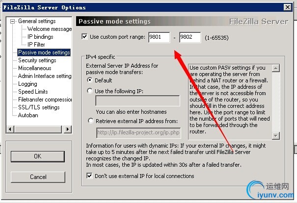

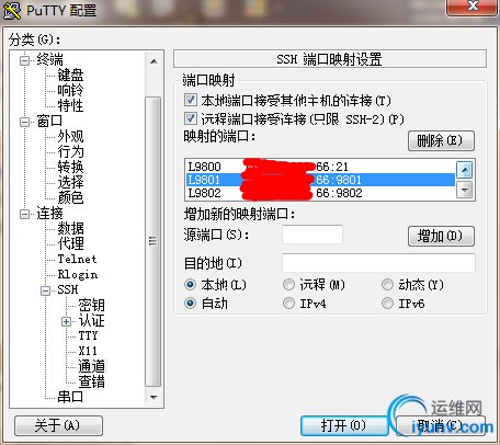

  2、要在FTP服务器限定PASV模式下使用端口范围,并加入到SSH通道
  使用PASV模式时,当需要传送数据时,服务器会打开一个端口N,通过命令链路把端口N告诉客户端,让客户端发送连接请求到端口N,创建数据链路来传送数据。
  那么这个FTP服务器的端口N就必须要在SSH通道中,因为客户端与FTP服务器所有通讯都是要SSH通道代理。
  所以通过SSH跳板机连接到FTP服务器的通道配置如下:
  FTP服务器使用的FileZilla,配置PASV模式使用端口范围,并加入防火墙入站规则

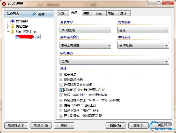

  想了好久都没想明白什么问题,后来想到是不是没有连接到正确的IP地址,因为FTP客户端连接的地址是127.0.0.1:9800,通过SSH通道映射内网FTP服务器:21,
  会不会客户端在创建数据连接时,直接用了FTP服务器IP??
  然后在设置中看到这个:FTP/被动模式:使用服务器的外部IP地址来代替 ,潜意思把这个问题给排除了,这正是噩梦的开始,反复折腾了2个小时,一直无法定位到问题所在。
  后来换了FlashFXP,果断成功
1 [18:47:27] [R] 正在连接到 test_ftp -> IP=127.0.0.1 PORT=9800
2 [18:47:27] [R] 已连接到 test_ftp
3 [18:47:27] [R] 220-FileZilla Server version 0.9.46 beta
4 [18:47:27] [R] 220-written by Tim Kosse (tim.kosse@filezilla-project.org)
5 [18:47:27] [R] 220 Please visit http://sourceforge.net/projects/filezilla/
6 [18:47:27] [R] USER admin
7 [18:47:27] [R] 331 Password required for admin
8 [18:47:27] [R] PASS (hidden)
9 [18:47:27] [R] 230 Logged on
10 [18:47:27] [R] SYST
11 [18:47:27] [R] 215 UNIX emulated by FileZilla
12 [18:47:27] [R] FEAT
13 [18:47:27] [R] 211-Features:
14 [18:47:27] [R]  MDTM
15 [18:47:27] [R]  REST STREAM
16 [18:47:27] [R]  SIZE
17 [18:47:27] [R]  MLST type*;size*;modify*;
18 [18:47:27] [R]  MLSD
19 [18:47:27] [R]  UTF8
20 [18:47:27] [R]  CLNT
21 [18:47:27] [R]  MFMT
22 [18:47:27] [R] 211 End
23 [18:47:27] [R] CLNT FlashFXP 5.0.0.3786
24 [18:47:28] [R] 200 Don't care
25 [18:47:28] [R] OPTS UTF8 ON
26 [18:47:28] [R] 202 UTF8 mode is always enabled. No need to send this command.
27 [18:47:28] [R] PWD
28 [18:47:28] [R] 257 "/" is current directory.
29 [18:47:28] [R] PASV
30 [18:47:28] [R] 227 Entering Passive Mode (XXX,XXX,XXX,66,38,73)
31 [18:47:28] [R] 正在打开数据连接 IP: 127.0.0.1 端口: 9801
32 [18:47:28] [R] MLSD
33 [18:47:28] [R] 150 Opening data channel for directory listing of "/"
34 [18:47:28] [R] 226 Successfully transferred "/"
35 [18:47:28] [R] 列表完成: 774 字节 耗时 0.18 秒 (0.8 KB/s)
