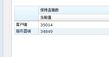

最近要对公司的WAF做性能测试,因为WAF的所能保持的会话数目是很高的,所以服务器一直是个瓶颈,所以就有了这篇文章

Timeout 该参数指定Apache在接收请求或发送所请求内容之前的最长等待时间(秒),若超过该时间Apache则放弃处理该请求,并释放连接。该参数默认值为120,因为要尽可能的多保持会话连接,所以我把Timeout的值设置为24000.
KeepAlive的值设置为on
总结
然后在用curl-loader 进行测试时,效果就好多了
