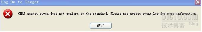

在添加共享磁盘时出现了:如下提示
查网上资料说是密码不符合长度,最少长度是12位,于是在openfiler上的把CHAP的认证密码修改为13位;在在2003上重新添加成功!

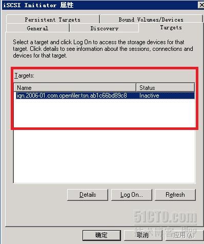

添加成功后就会在targets下出现一个连接,该连接的名字为openfiler做共享次怕的Target IQN,状态为inactive:

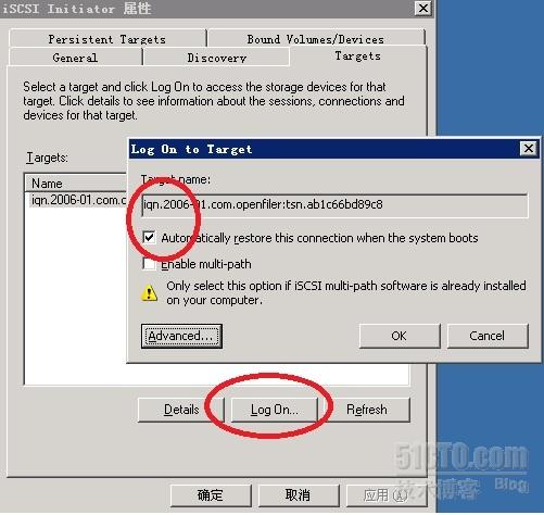

点击下面的log on ,勾选 自动重启自动连接

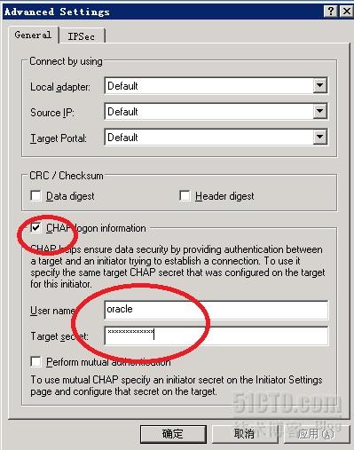

在点击 高级,因为我在openfiler端设置了chap认证,填写 确定

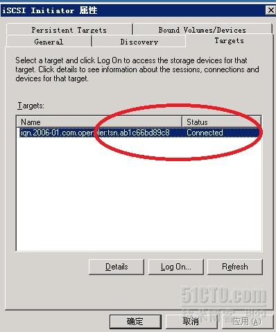

则targets下连接状态转换为 连接
计算机管理》存储》磁盘管理 发现一块磁盘:
