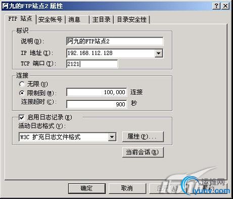

  1. 在FTP的配置过程中,我们经常需要对一个主机提供多个FTP站点来进行FTP共享,此时建立多站点的形式来完成,完成时可通过新建站点的形式,根据新建站点向导一步步完成。如图16
  2. 这时,可通过一个主机上的不同IP地址来架设,或者通过同一个IP地址,不同的端口号来进行识别。如图17,我们使用端口2121来构建第二个FTP站点。

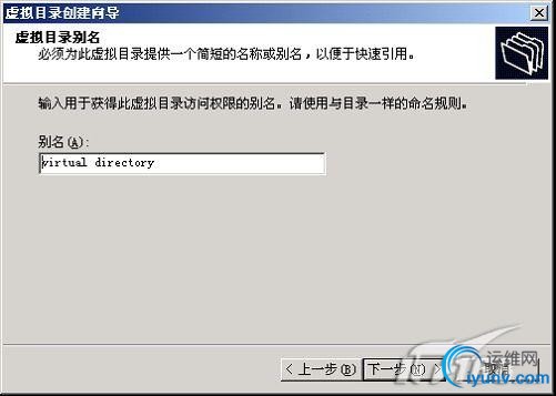

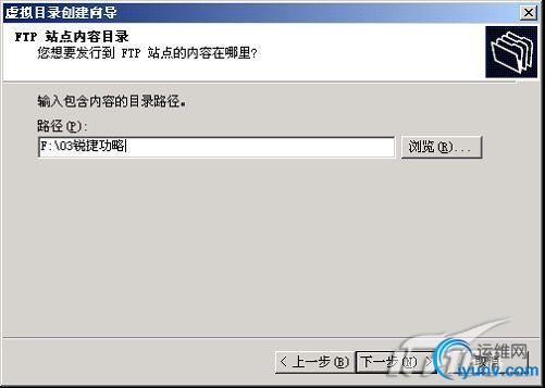

  3. 在FTP的配置过程中,我们经常需要对多个不同路径的目录进行FTP共享,此时可通过虚拟目录来完成,如图16中的新建虚拟目录。通过新建虚拟目录向导完成。虚拟目录是在主目录下通过某一个文件夹链接到其他目录的形式,在主目录中实际不存在此文件夹中的内容,该内容在其他目录下实际存在。如图18 ,图19所示
  图18
  图19
4. 这时,注意需要在提供FTP站点服务的主目录即F:\ 01虚拟仿真下建立一个名为virtual directory的文件夹,否则虚拟目录无法提供FTP共享服务。如图20
