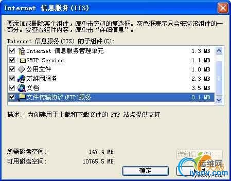

  其次在“组件”列表框中,选中“应用程序服务器”复选项,并单击“详细信息”按钮,在随后弹出的“应用程序服务器”设置窗口中,用鼠标双击其中的“Internet信息服务(IIS)”项目,进入到“Internet信息服务(IIS)”属性设置框,在该设置框的子组件列表中选中“文件传输协议(FTP)服务”项目(如图1所示),单击“确定”按钮,然后按照向导提示完成具有“隔离用户”功能的FTP组件。
