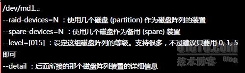

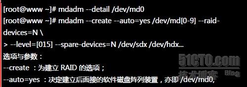

  用mdadm建立RAID:
    通过mdadm建立磁盘阵列
[iyunv@minilinux ~]# mdadm --create --auto=yes /dev/md0 --level=5 \
> --raid-devices=4 --spare-devices=1 /dev/sdb{1,2,3,5,6}
mdadm: Defaulting to version 1.2 metadata
mdadm: array /dev/md0 started.
    查看阵列信息
