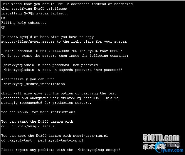

2.解压下载好的二进制安装包并初始化mysql,千万千万要下对版本,我就下错版本白忙了3个小时。
    #tar xf mysql-5.5.33-linux2.6-i686.tar.gz -C /usr/local
    #cd /usr/local/
    #ln -sv mysql-5.5.33-linux2.6-i686  mysql
    #cd mysql
    #chown -R mysql:mysql  .
    #scripts/mysql_install_db --user=mysql --datadir=/mydata/data
    #chown -R root  .
