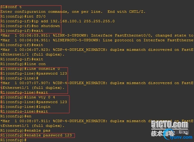

R1路由器配置IP、子网掩码、
R1(config)#int f0/0                                //进入F0/0接口
R1(config-if)#ip add 192.168.100.1 255.255.255.0       //配置IP和默认网关
R1(config-if)#no shutdown                         // 激活接口
R1(config-if)#exit                                 //退出
Console密码
R1(config)#line console 0                         //进入console o 口
R1(config-line)#password 123                     //设置密码123
R1(config-line)#exit                             //退出
虚拟终端开启数和密码
R1(config)#line vty 0 4      //进入虚拟类型终端设置连接数(0是1个、0_ 2 是2个、 0_ 3是3个、0_4是4个)
R1(config-line)#password 123                    //设置VTY的密码123
R1(config-line)#login                           //开启激活
R1(config)#enable password 123              //给特权模式设置进入密码123
R1(config)#

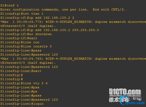

交换机配置
S1#conf t                                  //进入特权模式
S1(config)#int vlan 1                         //进入vlan 1口
S1(config-if)#ip add 192.168.100.2 255.255.255.0  //配置IP
S1(config-if)#no shutdown                    //激活接口
S1(config-if)#exit
S1(config)#line console 0                     //进入console 0口
S1(config-line)#password 123                 //设置密码123
S1(config-line)#exit                          //退出
S1(config)#
S1(config)#
S1(config)#line vty 0 4                      //进入虚拟类型终端设置连接数(0是1个、0_ 2 是2个、 0_ 3是3个、0_4是4个)
S1(config-line)#password 123                 //配置IP
S1(config-line)#login                        //激活
S1(config)#
S1(config-if)#ip default-gateway 192.168.100.1    //配置交换机的网关(不在同一网段的时候要用)
S1(config)#enable password 123              //特权模式设置密码123

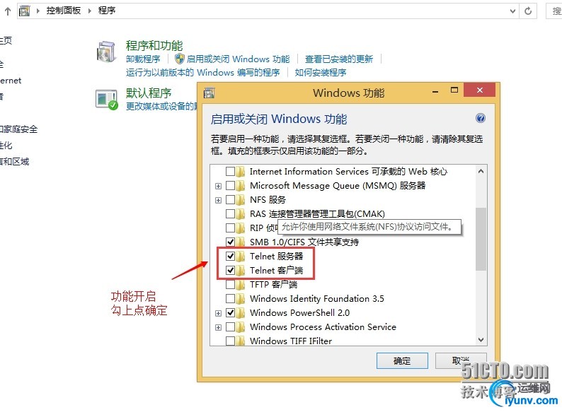

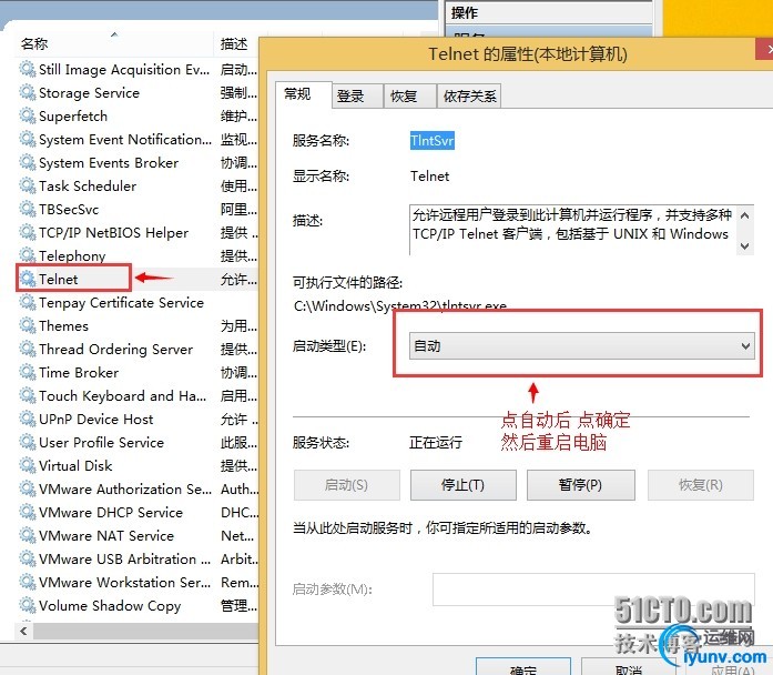

安装telnet

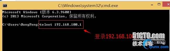

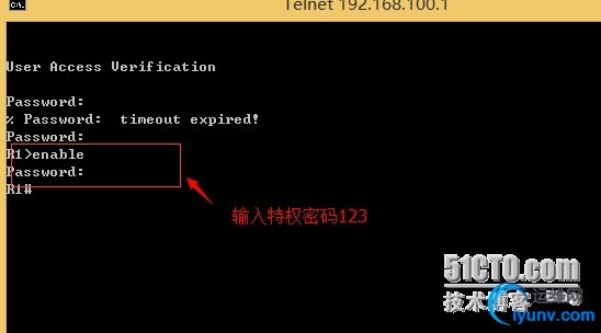

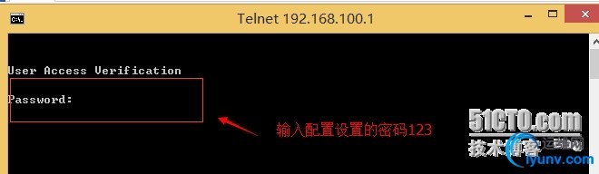

远程登陆交换机路由器

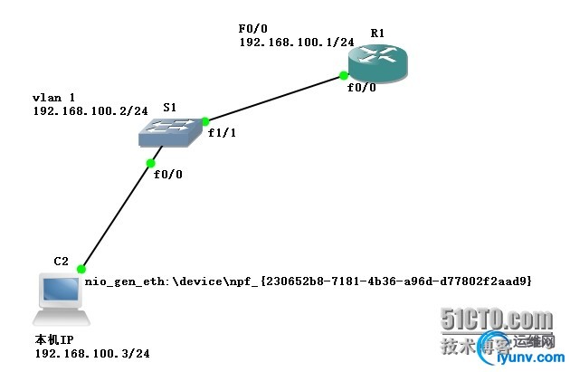

这里192.168.100.1是路由器的  192.168.100.2是交换机的

此处当出现远程连接出现(connect refuse或者在端口 23: 连接失败)一般有2种情况。
1   GNS3的兼容性个出现了问题只能重新打开GNS3程序重新配置
2   telnet的服务默认没有打开
