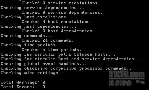

#添加系统服务并设开机自启#/usr/local/nagios/bin/nagios -v /usr/local/nagios/etc/nagios.cfg
#验证配置文件是否正确,如下图则没问题:

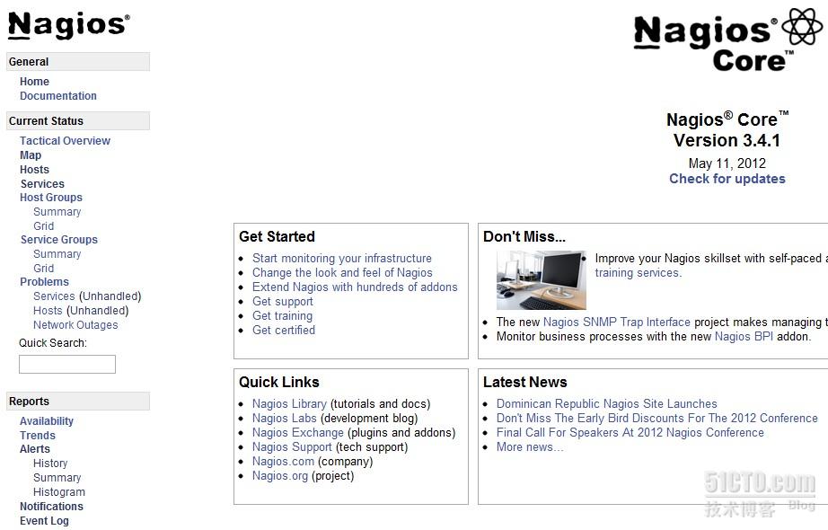

输入http://IP/nagios,输入前面设置的用户名密码后,如下图即安装成功。
