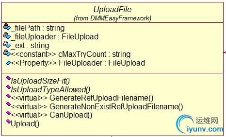

在ASP.NET中,经常要用到文件上传的功能。于是,我们把结合上传组件形成的上传逻辑封装成一个类UploadFile:
以一个方法CanUpload()为例,此方法用于检查文件大小以及上传的文件的类型,返回一个布尔值确定是否可以上传。其实,它调用自己的两个方法:IsUploadSizeFit()和IsUploadTypeAllowed()。因此,对于它本身而言,它是关闭的,不作任何修改,它便可以完成上传的逻辑。
但是,对一不同的系统,考虑到功能、安全等因素,允许上传的文件大小以及文件类型是有区别的。此时,我们便可以对此类进行扩展。如下图中,UploadFileBLL类对UploadFile进行了一下继承,实现了IsUploadSizeFit()和IsUploadTypeAllowed()方法。
