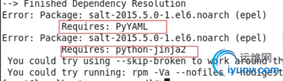

提示少了连个依赖包。
因为epel源把python-jinja2这个包给移除了,所以需要换一个源

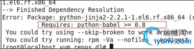

再次报错,提示依赖python-babel包
因为源里边没有,所以我这边是找了个rpm包安装上去的
rpm -Uvh python-babel-0.9.4-5.1.el6.noarch.rpm
