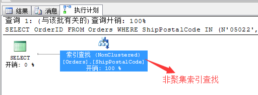

SET SHOWPLAN_TEXT ON
GO
SELECT OrderID
FROM Orders
WHERE ShipPostalCode IN (N'05022',N'99362')
  因为我们在表Orders的列ShipPostalCode列中建立了非聚集索引列,所以这里查询的计划利用了索引查找的方式。这也是需要建立索引的地方。

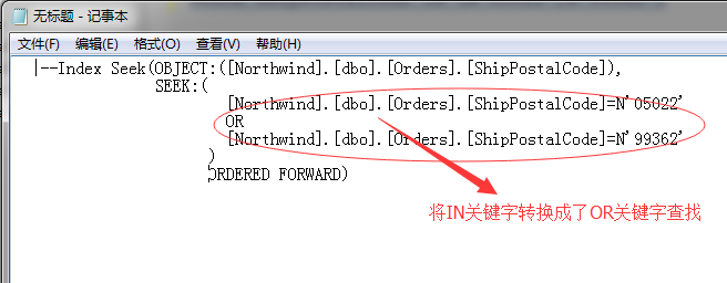

  我们来利用文本的方式来查看该语句的详细的执行计划脚本,语句比较长,我用记事本换行,格式化查看
  我们知道这张表的该列里存在一个非聚集索引,所以在查询的时候要尽量使用,如果通过索引扫描的方式消耗就比价大了,所以SQL Server尽量想采取索引查找的方式,其实IN关键字和OR关键字逻辑是一样的。
  于是上面的查询条件就转换成了:
  [Northwind].[dbo].[Orders].[ShipPostalCode]=N'05022'
                        OR
                       [Northwind].[dbo].[Orders].[ShipPostalCode]=N'99362'
  这样就可以采用索引查找了,先查找第一个结果,然后再查找第二个,而这个过程在SQL Server中就被称为:动态索引查找。

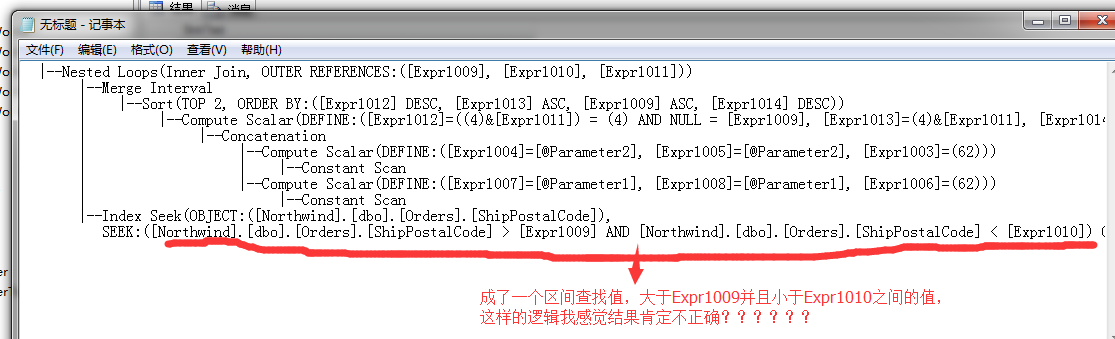

  我们将这两个静态的筛序值改成参数,有时候我们写的存储过程灰常喜欢这么做!我们来看这种方式的生成的查询计划
  本来很简单的一个非聚集索引查找搞定的执行计划,我们只是将这两个数值没有直接写入IN关键字中,而是利用了两个变量来代替。
  看看上面SQL Server生成的查询计划!尼玛...这都是些啥???还用起来嵌套循环,我就查询了一个Orders表...你嵌套循环个啥....上面动态索引查找的能力去哪了???
  好吧,我们用文本查询计划来查看下,这个简单的语句到底在干些啥...
|--Nested Loops(Inner Join, OUTER REFERENCES:([Expr1009], [Expr1010], [Expr1011]))
|--Merge Interval
|    |--Sort(TOP 2, ORDER BY:([Expr1012] DESC, [Expr1013] ASC, [Expr1009] ASC, [Expr1014] DESC))
|         |--Compute Scalar(DEFINE:([Expr1012]=((4)&[Expr1011]) = (4) AND NULL = [Expr1009], [Expr1013]=(4)&[Expr1011], [Expr1014]=(16)&[Expr1011]))
|              |--Concatenation
|                   |--Compute Scalar(DEFINE:([Expr1004]=[@Parameter2], [Expr1005]=[@Parameter2], [Expr1003]=(62)))
|                   |    |--Constant Scan
|                   |--Compute Scalar(DEFINE:([Expr1007]=[@Parameter1], [Expr1008]=[@Parameter1], [Expr1006]=(62)))
|                        |--Constant Scan
|--Index Seek(OBJECT:([Northwind].[dbo].[Orders].[ShipPostalCode]), SEEK:([Northwind].[dbo].[Orders].[ShipPostalCode] > [Expr1009] AND [Northwind].[dbo].[Orders].[ShipPostalCode] < [Expr1010]) ORDERED FORWARD)
  挺复杂的是吧,其实我分析了一下脚本,关于为什么会生成这个计划脚本的原因,是为了解决如下几个问题:
1、前面我们写的脚本在IN里面写的是两个常量值,并且是不同的值,所以形成了两个索引值的查找通过OR关键字组合,
  这种方式貌似没问题,但是我们将这两个数值变成了参数,这就引来了新的问题,假如这两个参数我们输入的是相等的,那么利用前面的执行计划就会生成如下
                        OR
  这样执行产生的输出结果就是2条一样的输出值!...但是表里面确实只有1条数据...所以这样输出结果不正确!
  所以变成参数后首先解决的问题就是去重问题,2个一样的变成1个。
  2、上面变成参数,还引入了另外一个问题,加入我们两个值有一个传入的为Null值,或者两个都为Null值,同样输出结果面临着这样的问题。所以这里还要解决的去Null值的问题。
  为了解决上面的问题,我们来粗略的分析一下执行计划,看SQL Server如何解决这个问题的
  简单点将就是通过扫描变量中的值,然后将内容进行汇总值,然后在进行排序,再将参数中的重复值去掉,这样获取的值就是一个正确的值,最后拿这些去重后的参数值参与到嵌套循环中,和表Orders进行索引查找。
  但是分析的过程中,有一个问题我也没看明白,就是最好的经过去重之后的常量汇总值,用来嵌套循环连接的时候,在下面的索引查找的时候的过滤条件变成了 and  查找
  我将上面的最后的索引查找条件,整理如下:
                       AND
  ) ORDERED FORWARD)
  这个地方怎么搞的?我也没弄清楚,还望有看明白童鞋的稍加指导下....

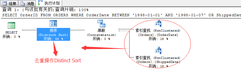

SELECT OrderID
FROM ORDERS
WHERE OrderDate BETWEEN '1998-01-01' AND '1998-01-07'
OR ShippedDate BETWEEN '1998-01-01' AND '1998-01-07'
  这段代码是查询出订单中的订单日期在1998年1月1日到1998年1月7日的或者发货日期同样在1998年1月1日到1998年1月7日的。
  逻辑很简单,我们知道在这种表里面这两个字段都有索引项。所以这个查询在SQL Server中就有了两个选择:
  1、一次性的来个索引扫描根据匹配结果项输出,这样简单有效,但是如果订单表数据量比较大的话,性能就会很差,因为大部分数据就根本不是我们想要的,还要浪费时间去扫描。
  2、就是通过两列的索引字段直接查找获取这部分数据,这样可以直接减少数据表的扫描量,但是带来的问题就是,如果分开扫描,有一部分数据就是重复的:那些同时在1998年1月1日到1998年1月7日的订单,发货日期也在这段时间内,因为两个扫描项都包含,所以再输出的时候需要将这部分重复数据去掉。
  我们来看SQL Server如何选择
  看来SQL Server经过评估选择了第2中方法。但是上面的方法也不尽完美,采用去重操作耗费了64%的资源。

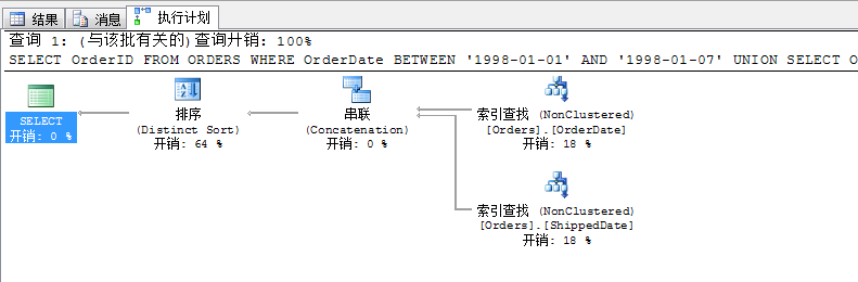

  其实,上面的方法,我们根据生成的查询计划可以变通的使用以下逻辑,其效果和上面的语句是一样的,并且生成的查询计划也一样
SELECT OrderID
FROM ORDERS
UNION
SELECT OrderID
FROM ORDERS
WHERE  ShippedDate BETWEEN '1998-01-01' AND '1998-01-07'

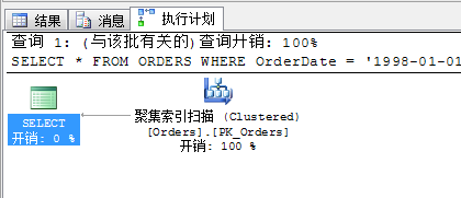

  总结下:我们在写语句的时候能确定为等式连接,最好采用等式连接。还有就是如果能确定输出条件的最好能写入,避免多余的书签查找,还有万恶的SELEECT *....
  如果写了万恶的SELECT *...那么你所写的语句基本上就可以和非聚集索引查找告别了....顶多就是聚集索引扫描或者RID查找...
  瞅瞅以下语句
SELECT *
FROM ORDERS
WHERE OrderDate = '1998-01-01'
OR ShippedDate = '1998-01-01'

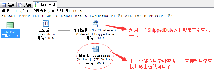

  最后,奉上一个AND的一个连接谓词的操作方式,这个方式被称为:索引交叉,意思就是说如果两个或多个筛选条件如果采用的索引是交叉进行的,那么使用一个就可以进行查询。
  来看个语句就明白了
SELECT OrderID
FROM ORDERS
AND ShippedDate = '1998-03-05'
  这里我们采用了的谓词连接方式为AND,所以在实际执行的时候,虽然两列都存在非聚集索引,理论都可以使用,但是我们只要选一个最优的索引进行查找,另外一个直接使用书签查找出来就可以。省去了前面介绍的各种神马排序去重....流聚合去重....等等不人性的操作。
  看来AND连接符是一个很帅的运算符...所以很多时候我们在尝试写OR的情况下,不如换个思路改用AND更高效。
