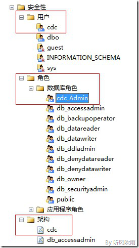

  开启数据库的CDC之后,分别在用户和架构上创建新的用户cdc,新的架构cdc;
  (三) 创建一个测试表,对表行变更启用捕获,为表[Department]启用CDC,首先会在系统表中创建[cdc].[dbo_Department_CT],会在Agent中创建两个作业,cdc.CDC_DB_capture和cdc.CDC_DB_cleanup,启用表变更捕获需要开启SQL Server Agent服务,不然会报错。每对一个表启用捕获就会生成一个向对应的记录表。

  (Figure9:多了个数据库角色)
  (Figure10:sys.sp_cdc_enable_table配置选项)

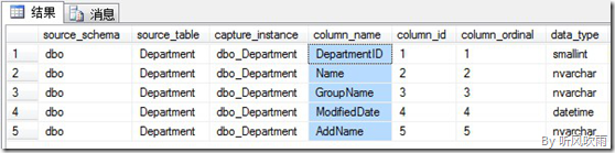

--查看对某个表的哪些列做了捕获监控,使用上面返回的capture_instance列值
EXEC sys.sp_cdc_get_captured_columns
@capture_instance = 'dbo_Department'
  (Figure12:监控表字段信息)
  由于sys.sp_cdc_enable_table 的参数:@captured_column_list = NULL,所以dbo.Department表的所有字段都进行监控了,如果你只关心某些字段,强烈建议在创建捕获的时候设置这个属性;
