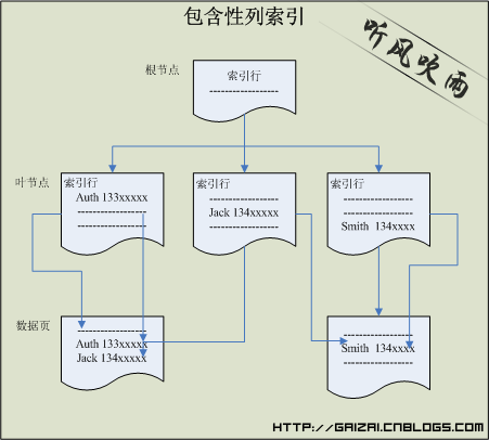

  【图片解析】
DSC0000.png   上图也说明了为什么不能在聚集索引中建立具有包含性列的索引,因为非聚集索引的叶层是由索引页而不是由数据页组成,这就得说到聚集和非聚集索引的的物理存储了,聚集索引的顺序排序和存储就是基表的顺序和存储结构。
