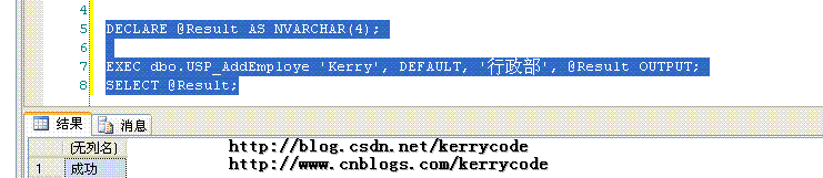

  你可以这样去调用、执行存储过程 ,也可以不用添加@EmployeeName这样的参数。
  DECLARE @Result NVARCHAR(4);
SET @Result = '';
EXEC dbo.USP_AddEmploye
        @EmployeeName ='张飞',
        @Sex =1 ,
        @Department    = '市场部',
        @Success = @Result OUTPUT
SELECT @Result;
GO

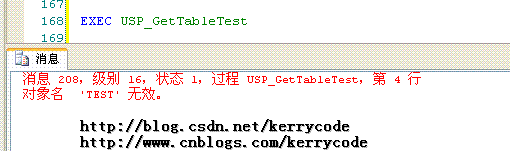

  下面我们来看看一个有趣的小列子,你也可以试试。创建一个存储过程USP_GetTableTest,它里面引用了表Test,表Test根本不存在。
CREATE PROCEDURE USP_GetTableTest
AS
BEGIN
    SELECT * FROM TEST;
END
  创建该存储过程时,不会出错,但是执行存储过程时,会爆出下面这样的错误
  这是因为在存储过程创建时,它先做语法检查,如果通过了语法检查,它会尝试解析它包含的对象名,如果存在也会解析该对象引用的对象是否存在。如果引用的对象名不存在,解析会在存储过程首次执行时触发。即在首次执行存储过程时,查询处理器从 sys.sql_modules 目录视图中读取该存储过程的文本,并检查该过程所使用的对象名称是否存在。这一过程称为延迟名称解析,因为存储过程引用的表对象不需要在创建该存储过程时就存在,而只需在执行该存储过程时存在。

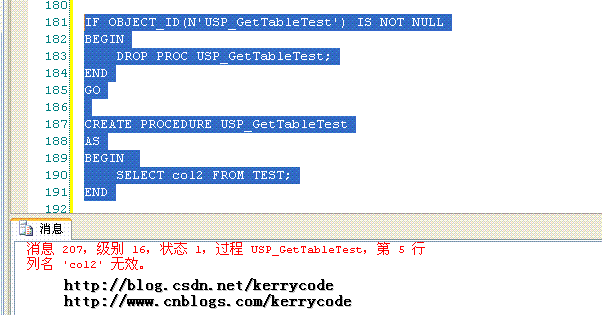

  注意:
  只有当引用的表对象不存在时才能使用延迟名称解析。所有其他对象在创建所存储的过程时必须存在。例如,引用所存储的过程中的一个现有表时,不能列出该表不存在的列。
  看看下面的列子就知道了,我们先创建表TEST(col1); 然后在存储过程 USP_GetTableTest中查询它不存在的列col2
代码
CREATE TABLE TEST (col1 INT);
GO
IF OBJECT_ID(N'USP_GetTableTest') IS NOT NULL
BEGIN
    DROP PROC USP_GetTableTest;
END
GO
AS
BEGIN
    SELECT col2 FROM TEST;
END
  创建存储过程时,它会报如下错误提示。
  在解析阶段,Microsoft SQL Server 2005 还执行其他验证活动(例如,检查列数据类型与变量的兼容性)。如果执行存储过程时存储过程所引用的对象丢失,则存储过程在到达引用丢失对象的语句时将停止执行。在这种情况下,或在解析阶段发现其他错误时,将返回错误信息。

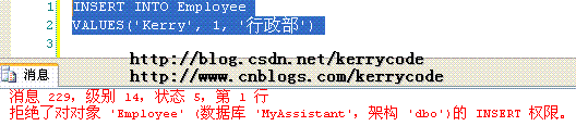

  在sa账号下面,执行了下面这条语句
DENY INSERT ON dbo.Employee TO Kerry;
GRANT EXECUTE ON dbo.USP_AddEmploye TO Kerry;
  然后我们用Kerry这个账号登陆,往表Employee离插入一条数据
  而你调用存储过程,往表Employee离插入一条数据,则如图所示
  这种安全模式能让你很灵活的控制用户允许进行的活动.

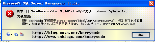

  执行以后,你可以看见加密过后的存储过程,它的图标多了个小锁,而且你再也不能通过上面查看存储过程的方式来查看存储过程了。使用MSMS查看则会弹出下面错误提示
  而用SP_HELPTEXT 则提示:对象 'dbo.USP_GetEmployeById' 的文本已加密。
  SQLServer2005里使用WITH ENCRYPTION选项创建的存储过程仍然和sqlserver2000里一样,都是使用XOR进行了的加密。和2000不一样的是,在2005的系统表syscomments里已经查不到加密过的密文了。要查密文必须使用DAC(专用管理员连接)连接到数据库后,如果你接手了数据库管理,里面有些存储过程加密了,你又没有创建加密存储过程的那些脚本,你是否干着急啊。别急,呵呵,网上有位叫王成辉翻译整理了国外大牛写的解密加密存储过程的一个存储过程usp_decrypt。呵呵,有兴趣的可以找来看看,我在SQL SERVER 05下面实验过了,确实能解密已经被加密的存储过程。
