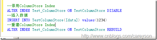

  如果要对有ColumnStore Index的表进行数据更改,则需要在停用ColumnStore Index后,插入数据,完成后,重建ColumnStore Index,如图3所示。
  图3.对有ColumnStore Index的表进行数据插入

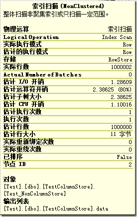

  所对应的执行计划如图7所示。
  图7.两种索引的执行计划
  可以看出,使用ColumnStore Index对性能的提升是巨大的。
