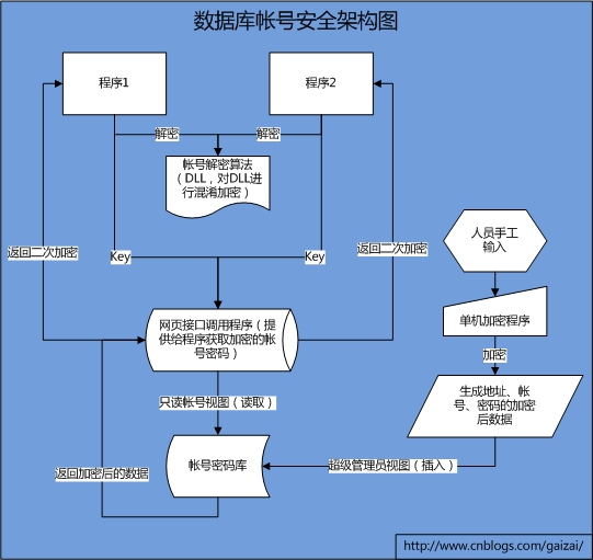

  下面是这个方案的总体架构图:
(架构图)
  三、架构解析说明
  1.      程序1,程序2表示我们的应用程序,在程序的config中再也没有明文的数据库帐号和密码的了,它调用一个公用的webservice,只需要传入一个唯一的key值(有DBA发布这个key值),获取数据库IP、帐号、密码;

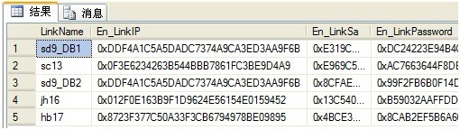

  2.      网页接口调用程序是我们提供的一个webservice,它使用只读帐号视图,查询key值所对应加密后的数据库IP、帐号、密码;如下图所示:
  [LinkName] 表示key值;
  [En_LinkIP]表示程序需要链接的数据库IP地址;
  [En_LinkSa]表示数据库使用的帐号;
  [En_LinkPassword]表示数据库帐号所对应的密码;
(只读账号视图)
  3.      把上图获取到的数据返回给网页接口调用程序,把这些值以|符号进行串联成一个字符串,再进行二次加密(使用不同的加密算法);再把加密后的字符串返回给程序1、程序2;
  4.      当程序拿到这些加密后的字符串后,使用我们发布的DLL进行解密,这里的解密包括两个解密算法,把解密后的值返回给程序;
  5.      那这些记录是怎么录入的呢?你猜对了,那就是DBA,DBA收集这些帐号和密码进行管理,只要开发人员告知数据库的相关信息(或许根本就不需要,因为部署是DBA的事情,或许开发人员根本就不需要知道这个数据库在哪里),我就使用单机机密程序,加密我们的数据库IP、帐号、密码,并生成唯一的key值,把这个key告诉开发人员。
