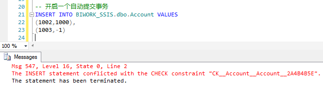

  单条 SQL 语句的原子性
  插入一条测试语句,然后再查询一下结果。
  这里提到了自动提交事务,这时 T-SQL 默认的事务方式,它是一种能够自动执行并能够自动回滚事务的处理方式。SQL Server 除了自动提交事务之外,还有显示事务和隐式事务,暂时不在这篇文章中讨论它们的区别了。
  上面的两个自动提交事务中,每一个自动提交事务只包含一条 SQL 语句,不能再分,要么成功,要么失败。
  再比如,在一条 SQL 语句中插入多条数据时,其中一条数据是符合约束的。但因为另外一条数据违反了检查约束,这样也会导致整个 Insert 语句失败,因此没有一条数据能够插入到数据表中。

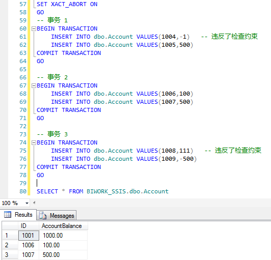

  方式二 - 通过设置  XACT_ABORT 为 ON 来确保事务的原子性
  先来看默认的设置,当  XACT_ABORT 为 OFF 状态的时候。
-- SET XACT_ABORT OFF - 默认的 SQL Server 设置
SET XACT_ABORT OFF
BEGIN TRANSACTION
-- 这一条会违反检查约束,插入失败
INSERT INTO dbo.Account VALUES(1004,-1)
-- 这一条会插入成功
INSERT INTO dbo.Account VALUES(1005,500)
COMMIT TRANSACTION
  当  XACT_ABORT 为 OFF 状态即 SQL Server 默认设置下,上面的事务中,SQL Server 在通常情况下只会回滚执行失败的语句,也就是说只会回滚 1004 这条数据,而 1005 会插入成功。很显然,这违背了事务的原子性,因为我们也没有显示的写出要 ROLLBACK TRANSACTION 来。
  OK!那我们将 XACT_ABORT 设置为 ON,这时就告诉了它后面的事务,如果遇到错误就立即终止事务并回滚。这样不通过显示的 ROLLBACK TRANSACTION 也可以确保事务的原子性。
  在上面的这个例子中,只有事务 2 会成功提交,而事务1和3会回滚,插入操作执行失败。

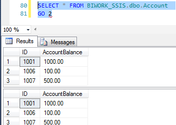

  注意一点,上面的每个事务后面加了一个 GO 关键字,如果不加 GO 这个关键字,一起执行这些 SQL 语句会导致事务2和3因为事务1的执行失败而不能执行到, GO 关键字形成了一个批处理,表示前面的一组 SQL 语句一起处理。
  GO 关键字非常有意思,GO 后面可以加上次数,表示前面的一条或者一组 SQL 执行几次。
通过上面的示例,应该可以理解原子性与事务的关系了,以及如何实现事务的原子性。

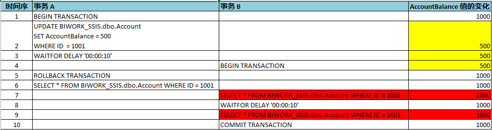

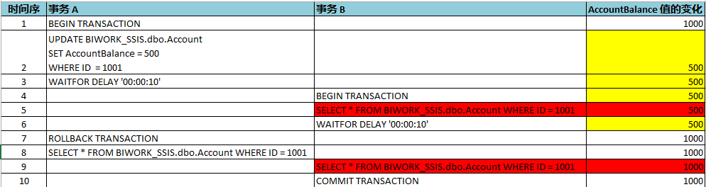

  Read Uncommitted (未提交读)
  隔离级别最低,容易产生的问题就是脏读,因为可以读取其它事务修改了的但是没有提交的数据。它的作用跟在事务中 SELECT 语句对象表上设置 (NOLOCK) 相同。
  打开两个查询窗口,第一个窗口表示事务 A, 第二个窗口表示事务B。 事务A 保持默认的隔离级别,事务B 设置它们的隔离级别为 READ UNCOMMITTED, 可以通过 DBCC USEROPITIONS 查看更改后的结果。
SET TRANSACTION ISOLATION LEVEL READ UNCOMMITTED
DBCC USEROPTIONS
  测试步骤:
  先执行事务 A 的 SQL 代码
BEGIN TRANSACTION
UPDATE BIWORK_SSIS.dbo.Account
SET AccountBalance = 500
WHERE ID  = 1001
WAITFOR DELAY '00:00:10'
SELECT * FROM BIWORK_SSIS.dbo.Account WHERE ID = 1001
  马上接着再执行 事务 B 的 SQL 代码
-- 第1次查询 发生在 A 事务未提交或者回滚之前
-- 第2次查询 发生在 A 事务回滚之后
可以看出,事务 B 对 ID = 1001 的这条数据进行了两次读取,但是很显然第一次读取的数据是脏数据。下面模拟了一下它们发生的时序,虽然不算严谨,但是可以帮助理解脏读产生的原因。
  还可以把事务B 的隔离级别改回来成为默认的  READ COMMITTED,然后运行完事务 A 之后马上运行带有 NOLOCK 的查询,效果和上面描述的也是一致的。 一旦加上 NOLOCK,可以认为它的作用就等同于隔离级别为 READ UNCOMMITTED。
SELECT * FROM BIWORK_SSIS.dbo.Account WITH(NOLOCK) WHERE ID = 1001

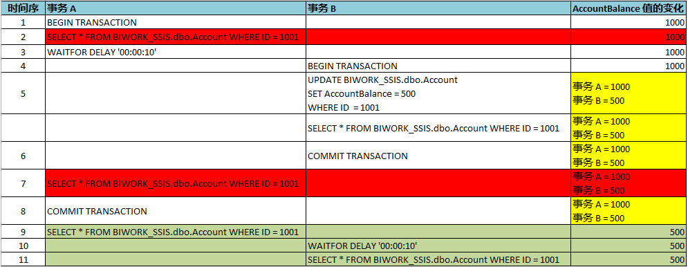

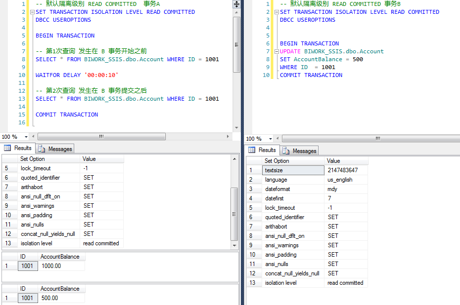

  这是 SQL Server 的默认设置,已提交读,可以避免脏读,可以满足大多数要求。事务中的语句不能读取已由其它事务做出修改但是还未提交的数据,但是能够读取由其它事务做出修改并提交了的数据。也就是说,有可能会出现 Non-Repeatable Reads 不可重复读取和 Phantom Reads 幻读的情况,因为当前事务中可能出现两次读取同一资源,但是两次读取的过程之间,另外一事务可能对这一资源完成了读取更新并提交的行为,这样数据前后可能就不一致了。因此,这一个默认的隔离级别能够解决脏读但是解决不了 Non-Repeatable Reads 不可重复读。

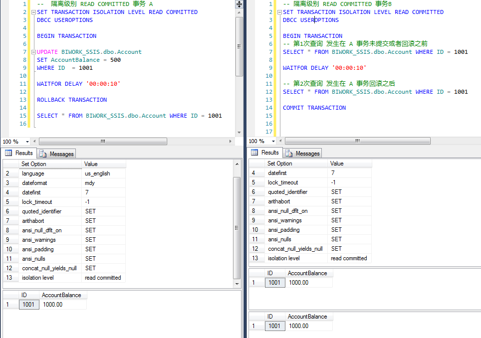

  接着上一个例子,看看如果将隔离级别设置为 READ COMMITTED,能否避免脏读? 还是先运行事务 A,再接着运行事务 B。
  因为已提交读不能读取已由其它事物做出修改但是还未提交的数据,因此事务B 就必须等待事务 A 完成对数据的修改提交或者回滚之后才能开始读取。运行事务A 和事务B,明显事务B 有一个等待事务A提交或者回滚的过程,看看它们的时序图。

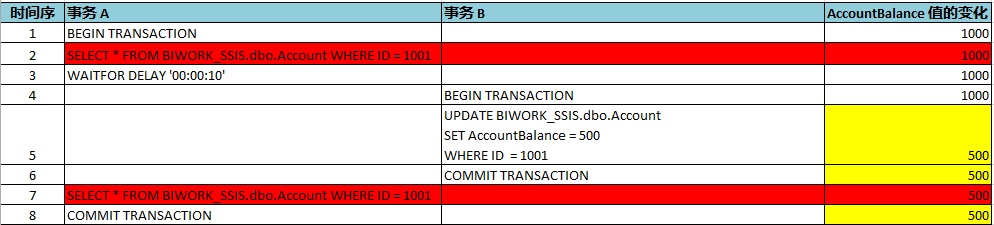

  由此可以看出隔离级别 READ COMMITTED 可以避免脏读,但是也有可能出现其它的问题,请看这个例子。先执行事务A,接着直接执行事务 B。
  从上面的执行结果来看,很明显在事务 A 中,同一个事务中对 ID  = 1001 的取值出现了前后不一致的情况。假设这里不是简单的查询,而是先查询账户余额有 1000元钱,然后后面的动作就是取 1000元钱,很明显第二次取的时候发现只有 500 元了。原因就是在第一次查询和取的间隙之间被事务 B 钻了空子,修改了余额。这种情况就是上面所介绍到的不可重复读取,请看下面的时序图。
  所以 READ COMMITTED 已提交读隔离级别能够避免脏读,但是仍然会遇到不可重复读取的问题。

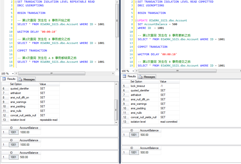

  Repeatable Read (可重复读)
  不能读取已由其它事务修改了但是未提交的行,其它任何事务也不能修改在当前事务完成之前由当前事务读取的数据。但是对于其它事务插入的新行数据,当前事务第二次访问表行时会检索这一新行。因此,这一个隔离级别的设置解决了 Non-Repeatable Reads 不可重复读取的问题,但是避免不了 Phantom Reads 幻读。
  接着上面的例子做出一些修改,增加了一些查询,记得把 ID = 1001 的余额改回 1000。将事务 A 的隔离级别设置为 REPEATABLE READ 可重复读级别,来看看这个隔离级别的表现。
  尽管在最后的查询结果中, ID  = 1001 的余额为 500 元,但是在事务 A 中的两次读取一次发生在 事务 B 开始之前,一次发生在 事务 B 提交之后,但是它们读取的余额是保持一致的,看不到事务 B 对这个值的修改。
  从上面的时序图中可以看出,事务 A 第一次读取到的 ID = 1001 的余额值和第二次读取到的是一样的,可以理解为在事务 A 的查询期间是不允许事务 B 修改这个值的。 因为事务 A 确实没有看到这个变化,所以事务A 也确实认为事务B 听了它的话,没有做出 Update 的操作。但是实际上,事务 B 已经完成了这个操作,只不过由于 事务 A 中隔离级别设置为 REPEATABLE READ 可重复读,所以两次读取的结果始终保持着一致。

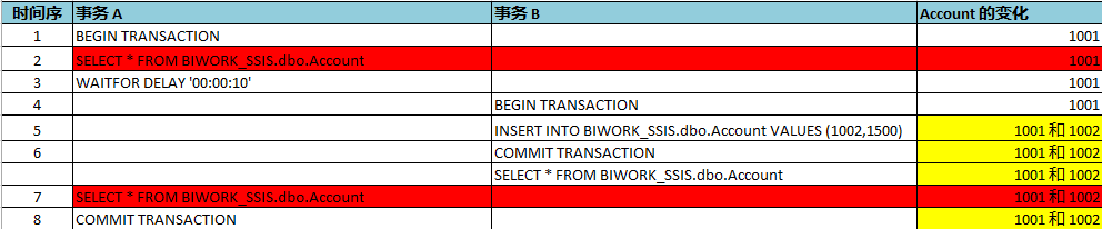

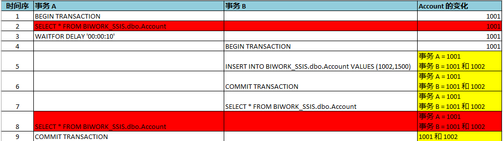

  那么这里的示例是事务B在修改数据,如果是新增加一行记录呢?
  事务 A 又开始晕菜了!居然两次查询的结果不一样,第二次查询多了一条数据,这就是幻读!

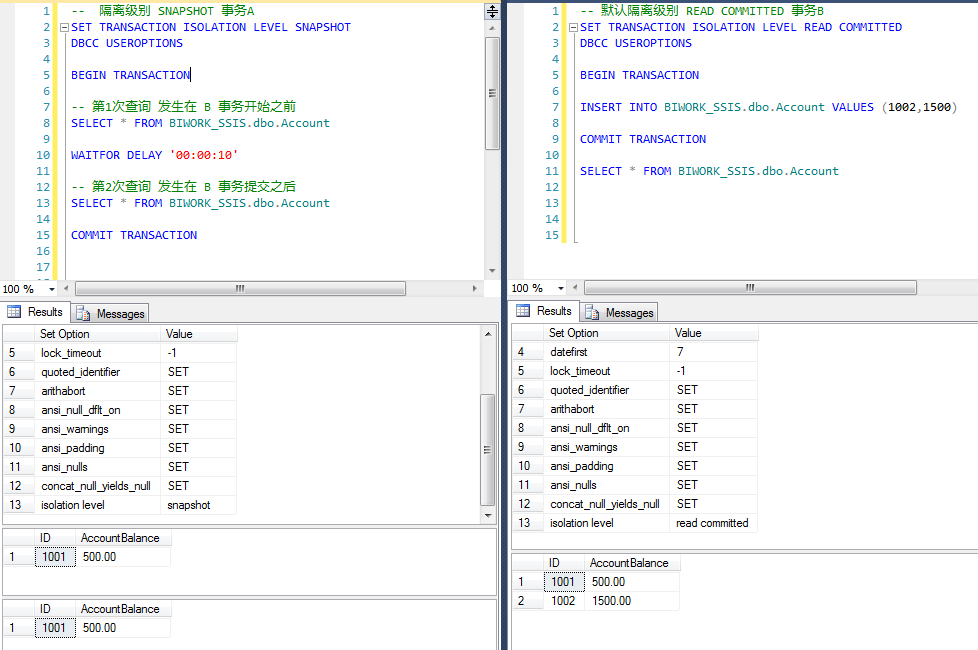

  SNAPSHOT (快照隔离)
  可以解决幻读 Phantom Reads 的问题,当前事务中读取的数据在整个事务开始到事务提交结束之间,这个数据版本是一致的。其它的事务可能对这些数据做出修改,但是对于当前事务来说它是看不到这些变化。有点类似于当前事务拿到这个数据的时候是拿到这个数据的快照,因此在这个快照上做出的操作同一事务中前后几次操作都是基于同一数据版本。因此,这一个隔离级别的设置可以解决 Phantom Reads 幻读问题。但是要注意的是,其它事务是可以在当前事务完成之前修改由当前事务读取的数据。
  在使用 SNAPSHOT 之前要注意,默认情况下数据库不允许设置 SNAPSHOT 隔离级别,直接设置会出现类似于这样的错误:
DBCC execution completed. If DBCC printed error messages, contact your system administrator.
Msg 3952, Level 16, State 1, Line 8
Snapshot isolation transaction failed accessing database 'BIWORK_SSIS' because snapshot isolation is not allowed in this database. Use ALTER DATABASE to allow snapshot isolation.
  所以要使用 SET 命令开启这个支持
ALTER DATABASE BIWORK_SSIS
SET ALLOW_SNAPSHOT_ISOLATION ON
  并且在开始前先清空其它的 ID,只保留 ID = 1001 的这条记录。
DELETE FROM BIWORK_SSIS.dbo.Account
WHERE ID  1001
这样通过设置隔离级别是 SNAPSHOT就解决了幻读的问题,保证了在事务 A 中查询的数据行版本是前后一致的。

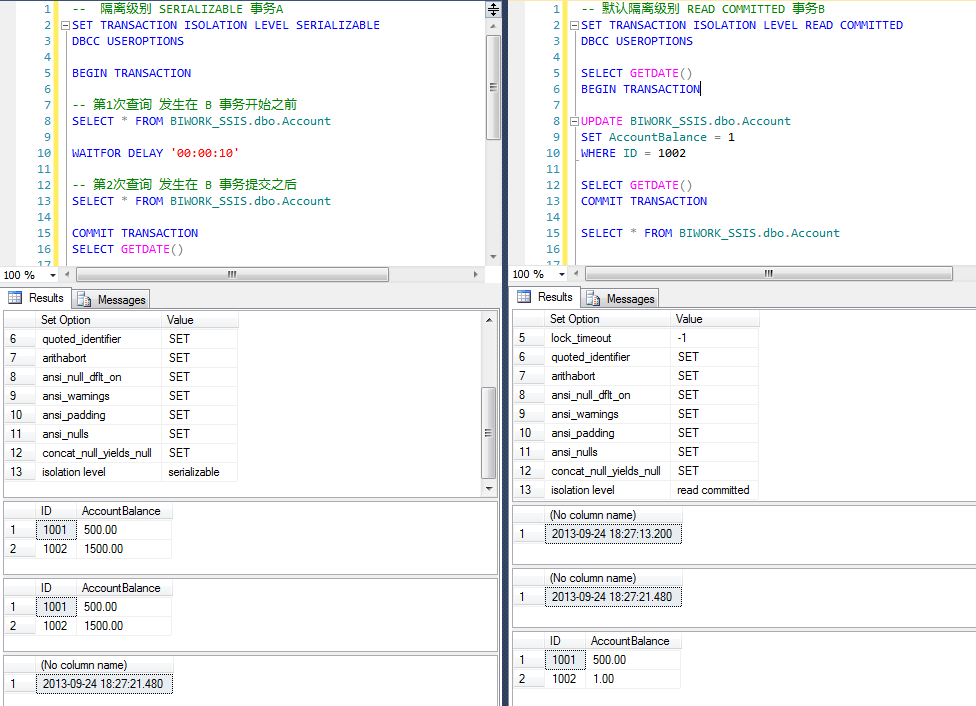

  SERIALIZABLE(序列化)
  性能最低,隔离级别最高最严格,可以几乎上面提到的所有问题。比如不能读取其它已由其它事务修改但是没有提交的数据,不允许其它事务在当前事务完成修改之前修改由当前事务读取的数据,不允许其它事务在当前事务完成修改之前插入新的行。它的作用与在事务内所有 SELECT 语句中的所有表上设置 HOLDLOCK 相同,并发级别比较低但又对安全性要求比较高的时候可以考虑使用。如果并发级别很高,使用这个隔离级别,性能瓶颈将非常严重。
  将事务 A 的隔离级别调整成 SERIALIZABLE,然后执行 A 然后再执行 B。
  在这里可以看到事务B 的执行基本上是在事务A提交之后才开始的,当事务 A 在执行的时候,事务 B 因为也要访问这个资源所以一直阻塞在那里直到事务 A 提交。 并不是说事务 B 没有开始,而是说在执行 SELECT 查询的时候因为事务 A 占用了这个资源,所以处于等待状态。
  在 SQL Server 中设置隔离级别要注意:一次只能设置一个隔离级别的选项,并且设置的隔离级别对当前连接一直有效直到显式修改为止。事务中执行的所有读取操作也都会在指定的隔离级别规则下运行,除非在 SELECT 操作语句中对表指定了其它的锁或者版本控制行为。
