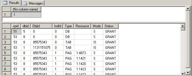

这里可以用下面这个实验来模拟这个问题。在Management Studio里创建一个连接到SQL Server,运行下面的批处理语句:
use sqlnexus
go
BEGIN TRAN
SELECT *
FROM ReadTrace.tblInterestingEvents
WITH(HOLDLOCK) SELECT
FROM sysobjects s1,sysobjects
s2 COMMIT TRAN
  由于使用了HOLDLOCK参数,第一句SELECT会在运行结束后,在表格上维持一个TAB的S锁。如果批处理全部完成,这个锁会在提交事务的时候释放。但是第二句的SELECT会执行很久。请在等待3~4秒钟以后取消执行。然后运行下面的语句,检查open_tran和锁的情况。
SELECT @@TRANCOUNT
GO sp_lock GO
  通过结果(见图)可以得知:
  (1)     批处理被取消的时候,“COMMIT TRAN”这条语句没有被执行到。SQL Server没有对“BEGIN TRAN”开启的那个事务做任何处理,只保持其活动的状态。
  (2)     第一句SELECT带来的锁由于事务没有结束,所以锁还保持着(objID=85575343, Type=TAB, Mode=IS)。
  现在,如果有其他连接要修改ReadTrace.tblInterestingEvents这张表,就会被阻塞住。

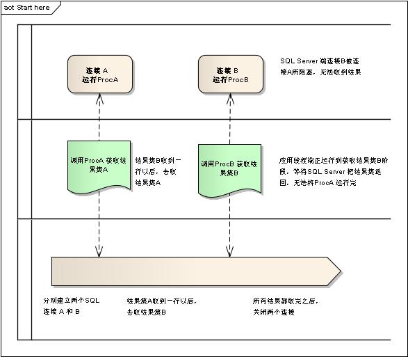

  1)  在应用的一个线程中开启不止一个数据库连接而产生的死锁(见图)。
  假设应用有一个线程有这样的逻辑:
  ●  开始运行
  ●  建立数据库连接A,调用存储过程ProcA。打开结果集A。
  ●  建立数据库连接B,调用存储过程ProcB。打开结果集B。
  ●  轮流读取结果集A、B,整合输出最终结果。
  ●  关闭结果集A、B,关机连接A、B。
  ●  结束运行
  在正常情况下这样的设计看上去没有问题,但是实际上很脆弱。因为在线程内部,这个逻辑是线程执行的。假设存储过程ProcA是一个事务,在返回结果集之前因为一些操作申请了一些排他锁,而ProcB为了返回结果又要用到这些锁,那会发生什么情况呢?
  发生的情况会是连接A在等线程把连接B上的结果读出来,再来处理结果集A,而连接B等待连接A完成事务后再释放锁。双方相互等待,产生思索。

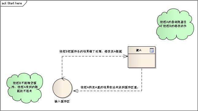

  1)  两个线程间的死锁(见图)。
  如果应用有两个线程,每个线程各开一个数据库连接,那上面的逻辑不会出问题。因为运行ProcA的那个线程会先做完,释放阻塞住连接B的锁,让B也能够接着跑完。但是假设有下列逻辑:
  线程A:建立数据库连接A,不断读取表格A,按条取出记录,做一定处理后发给线程B的输入缓存。
  线程B:建立数据库连接B,从输入缓存读取数据,依据收到的记录对表格A进行修改。
  这个逻辑会产生什么问题呢?我们知道表格修改会在表上申请一些排他锁。如果线程A正在读取这条记录,修改动作会被阻塞住。这个时候线程B就会进入等待状态。但是线程A需要线程B输入缓存清空后才能写入。如果线程B还没来得及清空,它也不得不等待,这时候也会产生死锁(在SQL Server里是一个阻塞)。
  解决方法:
  复杂的程序还可能会出现其他的死锁形式。为了避免这种死锁,要在应用调用SQL Server的时候设置执行超时,并写好错误处理机制(参见阻塞原因2)。一旦死锁发生,SQL Server的操作在等待一段时间后会因为超时而放弃,并释放出SQL Server内部的资源,解决死锁。
