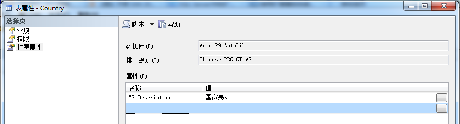

  填写表扩展属性的截图:
  在SSMS里,在表或者字段上右键,选“属性”,都可以看到“扩展属性”页,其中:
  属性名称建议填写固定值:MS_Description,据说这样可以兼容其他的数据字典工具,方便其提取
  属性值可以填写表或者字段的详细备注信息
  可以为一个表或者字段添加多个扩展属性。

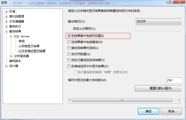

  首先需要对SSMS输出的文本格式进行一下变动:
  不要选中:在结果集中包括列标题,如图:

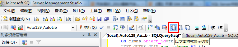

  然后,新建查询窗口,并选择:以文本格式显示结果,如图:

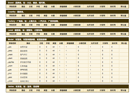

  执行完成后,会在结果窗口中打印出一大段HTML代码
  复制这段HTML代码,新建一个.htm的WEB文件,粘贴进去,用浏览器打开即可阅读最新版的数据字典!
  最终效果截图:
