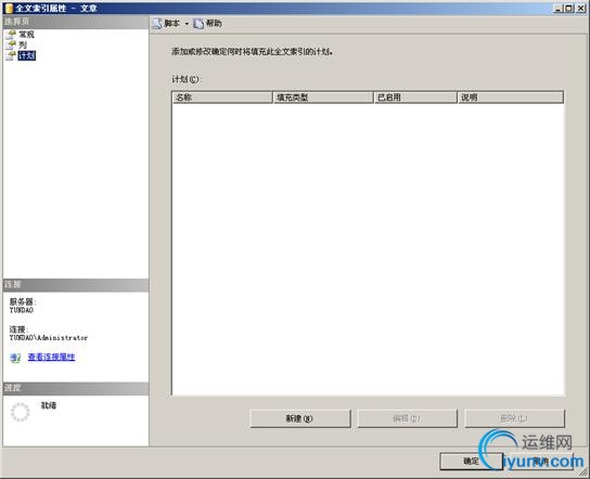

在SQL Server 2005中,可以为填充全文索引设置计划,让系统自动定时填充全文索引,其方法如下:
(1)右击全文索引所在的数据表,在弹出的快捷菜单里选择【全文索引】à【属性】来查看全文索引的设置,如图14.12所示,在该图中选择【计划】选项。
(2)弹出如图14.15所示全文索引填充计划对话框,在该对话框中单击【新建】按钮。
图14.15 全文索引填充计划对话框

(4)设置完毕后单击【确定】按钮完成计划设计,返回如图14.17所示对话框。
图14.17 全文索引填充计划对话框
(5)在如图14.17所示对话框里,可以选择全文索引填充计划所要执行的填充方式,设置完毕后单击【确定】按钮完成操作。
