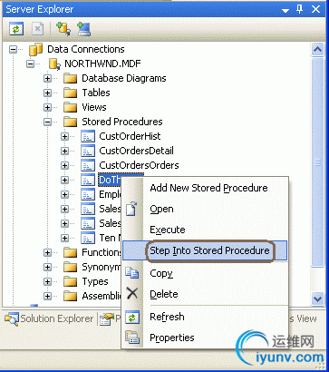

  在服务器资源管理器中右键单击“DoThings”存储过程,然后选择单步执行存储过程的选项。 (注意:SQL Server调试只有Team Systems和Professional版本的Visual Studio才支持。)

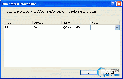

  调试器启动并且执行存储过程。 因为存储过程“DoThings”需要一个传入值给@CategoryID,所以会弹出一个对话框让我们提供该值。 输入1后单击OK。

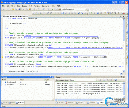

  首先会执行第一条语句。 你可以选择逐语句或逐过程进行调试(快捷键分别为F11和F10),也可以在监视窗口中添加参数和变量。 存储过程调试期间的截屏如下图所示。 左侧的黄色箭头指的是当前执行的语句。 监视窗口中显示的是@CategoryID和@AvgPrice的类型和值。
  存储过程知行完后,结果会显示在输出窗口中。

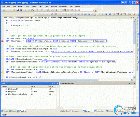

首先,在Visual Studio中打开“DoThings”存储过程,然后在“DECLARE @AvgPrice money”这句上设置断点。 这样第一步就完成了,接下来做第二步。

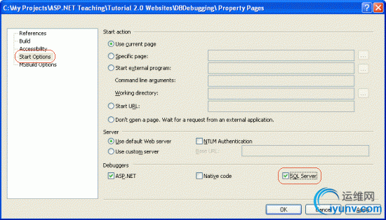

配置ASP.NET程序,以使其支持SQL Server的调试。右键单击项目,然后选择属性。 此时将会弹出一个如下图所示的对话框。 选择启动选项,然后在“调试器”部分中选中“SQL Server”复选框。 这样就完成前两步了,还差最后一步。 DSC0003.gif

  现在,我们已经完成了这3个步骤。 为了演示如何调试,我们来创建一个调用“DoThings”存储过程的ASP.NET页。 本文结尾处你下载的Demo中就包含有这个页面。 当你调试ASP.NET程序并且访问了这个页的时候,程序就会暂停在存储过程中设置了断点的地方。 然后,你就可以单步执行存储过程,并且可以在监视窗口中查看和修改参数和变量的值,就像在数据库中直接调试存储过程一样。
