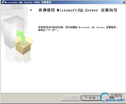

  先安装的是SQL server 2005
  下载的是DVD的镜像,显示有光盘2张,但是安装的时候并没有提示换盘。

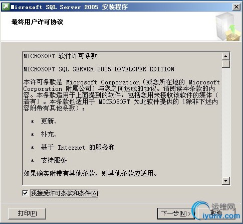

  虽然没有看许可条款写的是什么,但还是要选择接受许可。

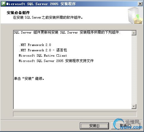

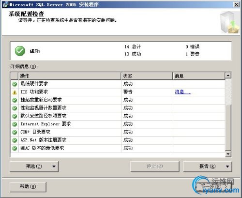

  SQL server 会自动检查需要安装的必备组件,并安装。
  安装完必备组件后,继续安装SQL server

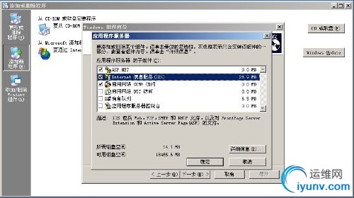

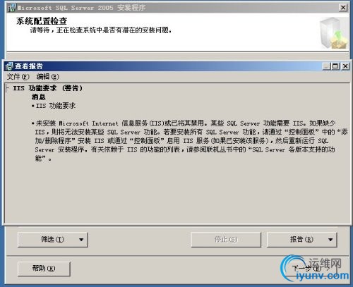

  安装程序自动检查潜在的安装问题。我这里有一个IIS功能要求有问题。
  可以查看一下IIS有什么问题:原来我没有安装IIS来着。
  先退出SQL server的安装程序,再把IIS给安装上去。

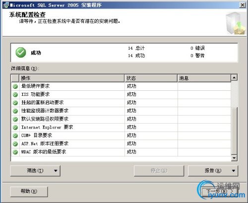

  安装完IIS后,再次启动SQL server的安装程序,这回没有问题了。
  继续安装。

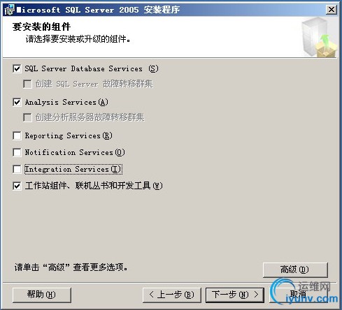

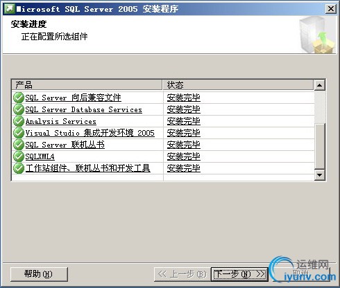

  选择要安装的组件,一般只要选择这三个就够了。也许是我的安装盘的问题,如果选择Reportin Services的话,安装进行到一半的时候就会卡死。
  继续安装
  使用内置系统帐户。

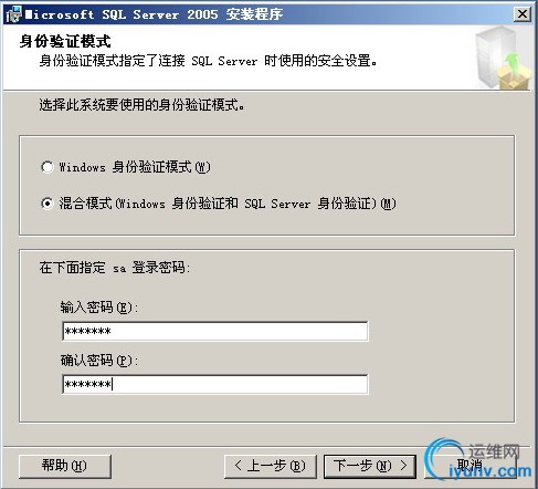

  身份验证模式选择混合型的。
  在这里可以设置排序规则,一般用默认的就行了。

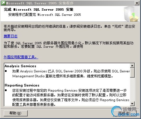

  OK,安装完毕,使用一下试试新感觉。

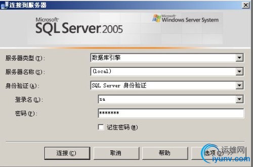

  先要登录服务器,有意把服务器名(local)写成local试试。
  果然报错。
  再来个对的。
  这回联上了。

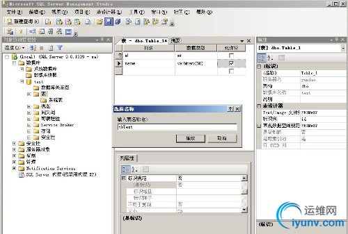

  新建表

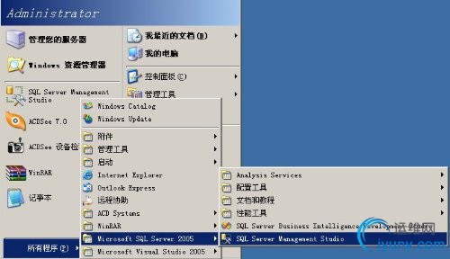

  也没问题。安装完SQL server 2005后,在程序里看到有个vs 2005,打开来看看。
  新建一个项目。
  原来是vs2005和SQL server 2005结合的啊。

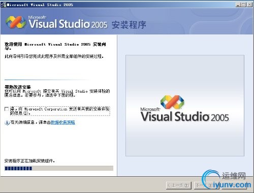

  写程序还是要安装vs2005,于是继续,插入vs2005的盘。
  安装vs2005。
  一直的,自动检查安装的必备软件。
  下一步。

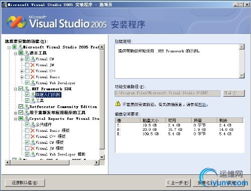

  选择要安装的组件,因为对vb和j#不熟,只要和这些相关的,我都不安装。
  好像不可以修改安装目录,大概是因为安装SQL server 2005时,就已经安装了vs2005一部分的原因吧。

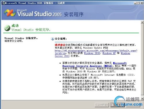

  继续安装。
  漫长的等待后,安装完毕,试试看。

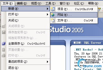

  这回可选的项目多起来了,但是没有web项目。
  和vs2003不同,建立web项目要从这里建立。
  随便写点东西,查看一下。
