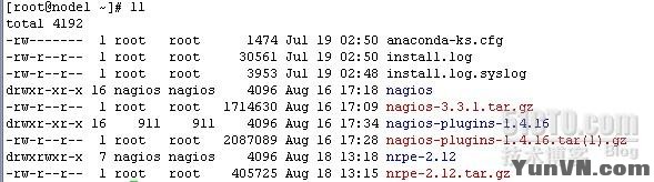

4.编译安装nagios:
  • tar zxf nagios-3.3.1.tar.gz
  • cd nagios-3.3.1
  • ./configure --with-command-group=nagcmd --enable-event-broker
  • make all
  • make install
  • make install-init
  • make install-commandmode
  • make install-config

5.编译、安装nagios-plugins
nagios的所有监控工作都是通过插件完成的,因此,在启动nagios之前还需要为其安装官方提供的插件。
  • tar zxf nagios-plugins-1.4.15.tar.gz
  • cd nagios-plugins-1.4.15
  • ./configure --with-nagios-user=nagios --with-nagios-group=nagios
  • make
  • make install
  • setenforce 0

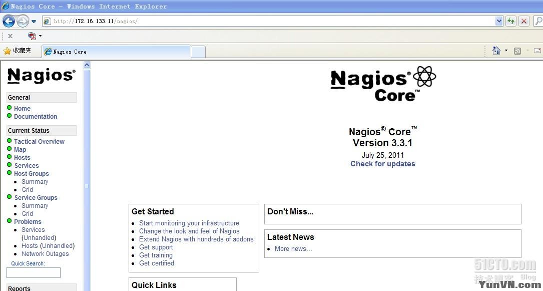

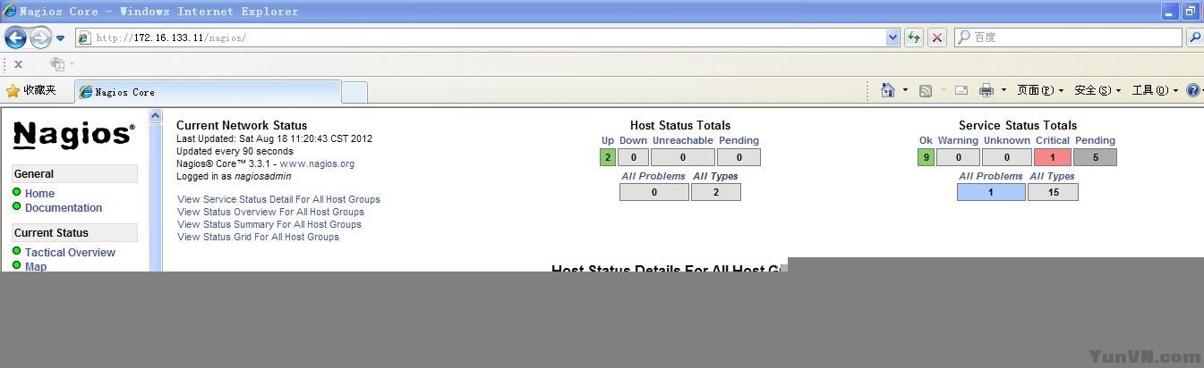

(4).通过web界面查看nagios:
http://172.16.133.11/nagios
登录时需要指定前面设定的web认证帐号和密码。

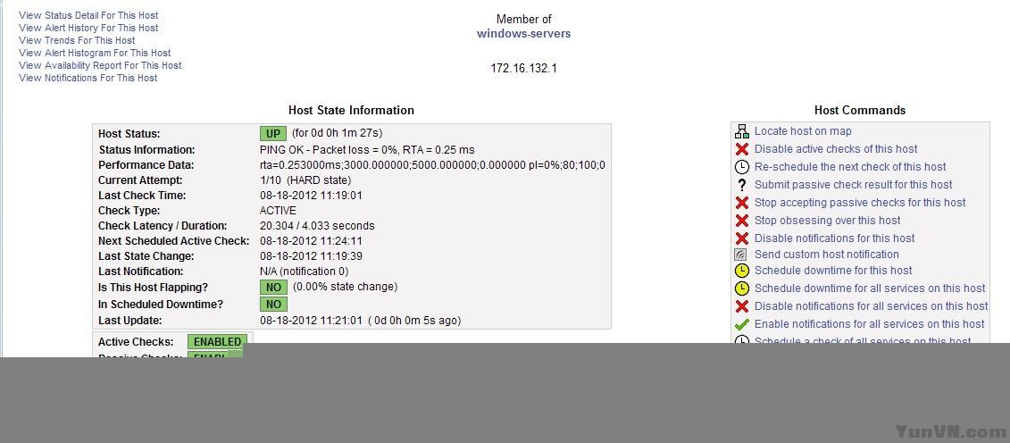

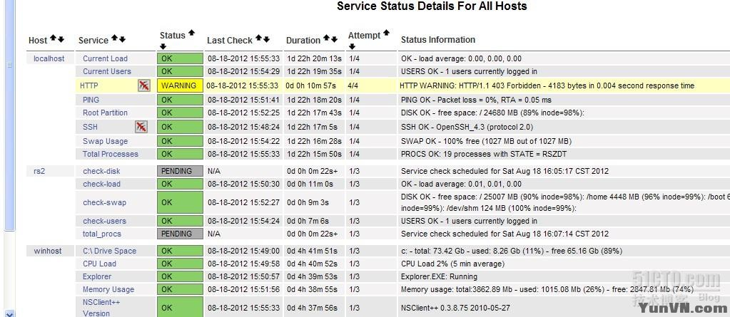

1.基于NSClient++监控本地主机windows(ip:172.16.132.1)

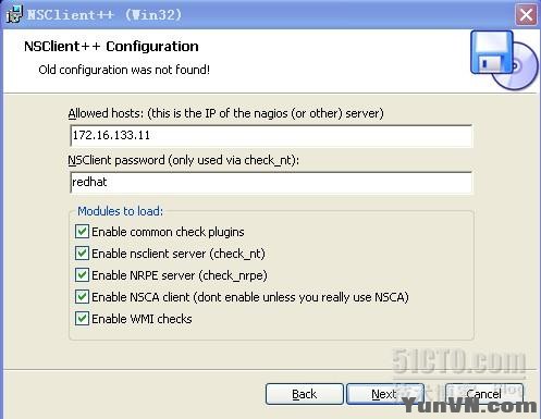

windows:
(1).安装NSClient++
允许哪个ip地址访问
node1:
(2)./usr/local/nagios/libexec/check_nt -h查看check_nt的帮助信息

(3).设置监控
检测系统运行时间
  • ./check_nt -H 172.16.132.1 -p 12489 -v UPTIME -s redhat
检测cpuload
  • ./check_nt -H 172.16.132.1 -p 12489 -v CPULOAD -w(警告比例) 80 -c(紧急比例)(检测参数)5,80,90 -s redhat
    90 -l
检测磁盘
  • ./check_nt -H 172.16.132.1 -p 12489 -v USEDDISKSPACE -w 80 -c 90 -l C -s redhat

打开网页http://172.16.133.11/nagios,点击service,有的可能要等会刷新
