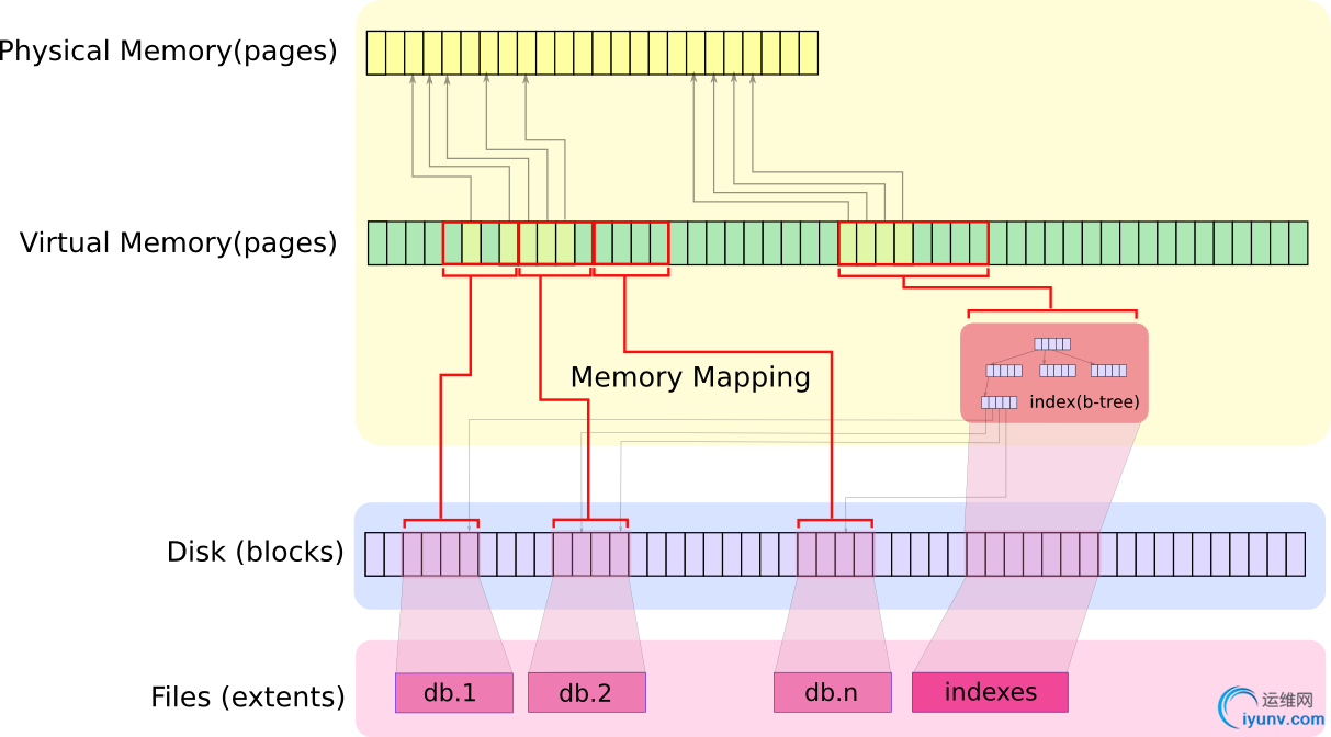

  下图展示了数据库是如何跟底层系统打交道的。

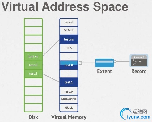

  • 内存映射文件是OS通过mmap在内存中创建一个数据文件,这样就把文件映射到一个虚拟内存的区域。
  • 虚拟内存对于进程来说,是一个物理内存的抽象,寻址空间大小为2^64
  • 操作系统通过mmap来把进程所需的所有数据映射到这个地址空间(红线),然后再把当前需要处理的数据映射到物理内存(灰线)
  • 当进程访问某个数据时,如果数据不在虚拟内存里,触发page fault,然后OS从硬盘里把数据加载进虚拟内存和物理内存
  • 如果物理内存满了,触发swap-out操作,这时有些数据就需要写回磁盘,如果是纯粹的内存数据,写回swap分区,如果不是就写回磁盘。
MongoDB的存储模型
  • 有了内存映射文件,要访问的数据就好像都在内存里面,简单化了MongoDB访问和修改数据的逻辑
  • MongoDB读写都只是和虚拟内存打交道,剩下都交给OS打理
  • 虚拟内存大小=所有文件大小+其他一些开销(连接,堆栈)
  • 如果journal开启,虚拟内存大小差不多翻番
  • 使用MMF的好处1:不用自己管理内存和磁盘调度2:LRU策略3:重启过程中,Cache依然在。

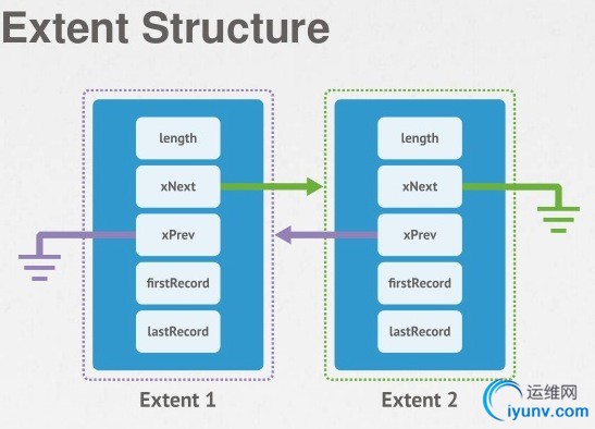

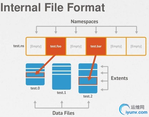

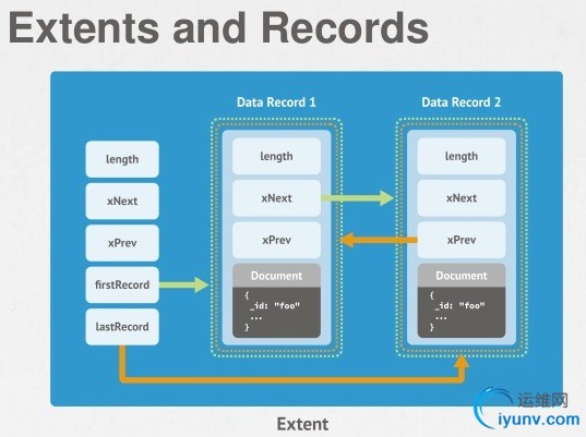

  • 磁盘上的文件是有extent构成,分配集合空间的时候也是以extent为单位进行分配的
  • 一个集合有一个或者多个etent
  • ns文件里面命名空间记录指向那个集合的第一个extent

  • test.ns是第一个生成的文件(ns扩展名就是namespace的意思),数据库中的每个集合和索引都有自己的命名空间,每个命名空间的元数据都存放在这个文件里。默认情况下,.ns文件大小固定在16MB,大约可以存储24000个命名空间。也就是说数据库中的索引和集合总数不能超过24000,该值可以通过mongod的--nssize选项进行定制。
  • 像test.0这样以0开始的整数结尾的文件就是集合和索引数据文件。刚开始的时候,即使只有一条数据,MongoDB也会预分配几个文件,这种预分配的做法,能让数据尽可能连续存储,减少磁盘碎片。在像数据库添加数据时,MongoDB会分配更多的数据文件。每个新数据文件的大小都是上一个已分配文件的两倍(64M->128M->256M),直到预分配文件大小的上限2G。此处基于一个假设,如果总数据大小呈恒定速率增长,应该逐渐增加数据文件分配的空间。当然这个预分配策略也是可以通过--noprealloc关掉,但是不建议在production环境下使用。
