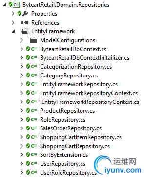

  1、重构ByteartRetail.Domain.Repositories目录结构
  本来这一步是不需要做的,但是因为之前没有把结构规划好,所以所有基于Entity Framework的仓储实现都放在了根目录下。现在把这些仓储的实现都移到了EntityFramework目录中,同时修改了命名空间和ByteartRetail.Services项目的web.config文件。改完后结构如下:

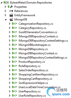

  2、实现基于MongoDB的仓储和上下文
  在《深度剖析Byteart Retail案例:仓储(Repository)及其上下文(Repository Context)》一文中,我已经详细介绍了Byteart Retail案例中仓储及其上下文的设计和实现,因此,在已有的框架上再实现一个MongoDB的仓储是非常容易的事情,具体实现方式在此也不多做说明了,可以结合这篇文章并参考源代码,整个过程只花了我不到一个小时的时间。实现后的目录结构如下:

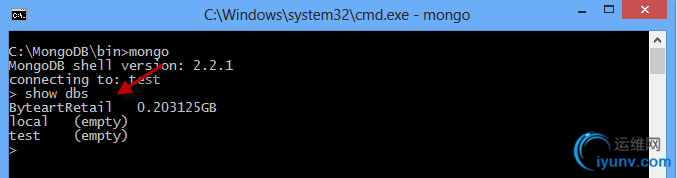

  准备工作做好以后,就让我们开始启用MongoDB仓储吧。由于我上面已经完成了数据迁移,因此,在我的MongoDB数据库中已经有了ByteartRetail数据库。读者朋友在完成最新版本代码克隆之后,请先自行安装MongoDB服务,然后,在Byteart Retail源代码目录的demo_data目录下,有个ByteartRetail.zip的压缩包,将其解压到你的本地磁盘,然后,进入MongoDB的bin目录,使用mongorestore.exe程序恢复ByteartRetail数据库。比如:
mongorestore -d ByteartRetail c:\ByteartRetail
  完成数据库恢复之后,你将可以在mongoDB的提示符下列出ByteartRetail数据库:

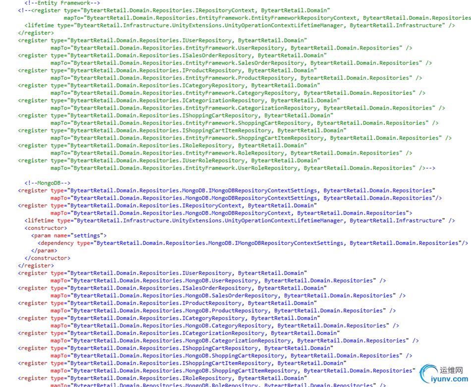

  下一步,修改ByteartRetail.Services下的web.config文件,将unity配置部分中的Entity Framework仓储及其上下文的配置部分注释掉,然后启用MongoDB仓储及其上下文的配置,如下:

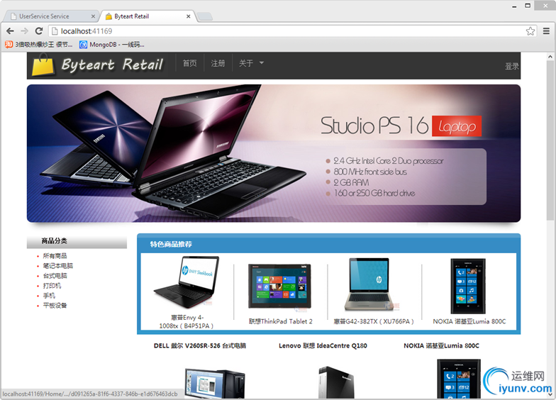

  OK,现在启动站点,从前台的角度我们基本上看不到任何变化,但此时Byteart Retail已经在使用MongoDB作为数据持久化机制了。
