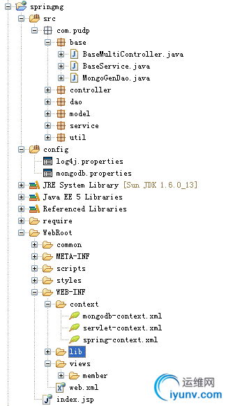

项目结构图:
说明:
持久层操作使用MongoTemplate类操作.实现将对象与Mongodb库中的数据交互操作.
这里需要说明的是我的实体对象中的id属性对应的是库中记录中的_id属性.
Mongodb与SpringMVC整合参见文档: http://www.iyunv.com/dennisit/p/3372568.html

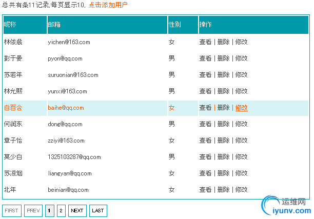

至此,SpringMVC整合mongodb的高级操作实例完毕,实例中使用jquery.Pager插件分页. 这个属于分页插件的应用,就不介绍了.
运行效果图:
