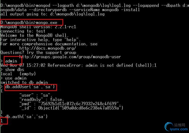

三、接下来,就是跟所有数据库一样的操作要加一个用户的防问权限。
但是些时创建的用户没有查看集合的权限,怎么办呢!其实也好办,我已经替大家头疼过了,所以能够坚持用心看到这里的同学不会再头疼了。
在刚才进入的mongo.exe管理界面执行以下命令
>use admin
>db.auth("sa","sa")
>use web
>show collections
这回就畅通无阻了吧。

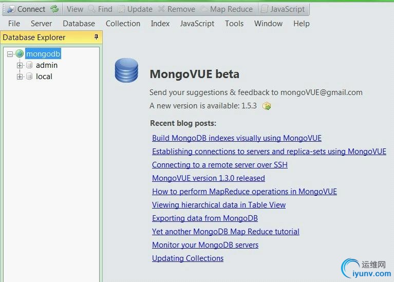

1.使用图形话管理工具“MongoVUE 0.9.7.2”
进入之后可以看到

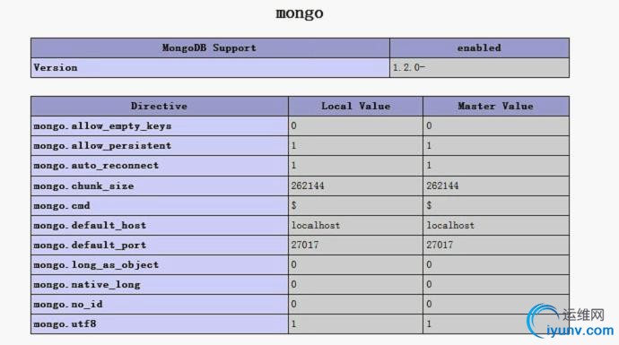

(2).下载一个php对mongodb的支持 php_mongo.dll 下载地址:https://github.com/mongodb/mongo-php-driver/downloads
(3).在php.ini中加入这行代码  extension=php_mongo.dll 然后重启apache,查看php_info
表示已经安装成功
