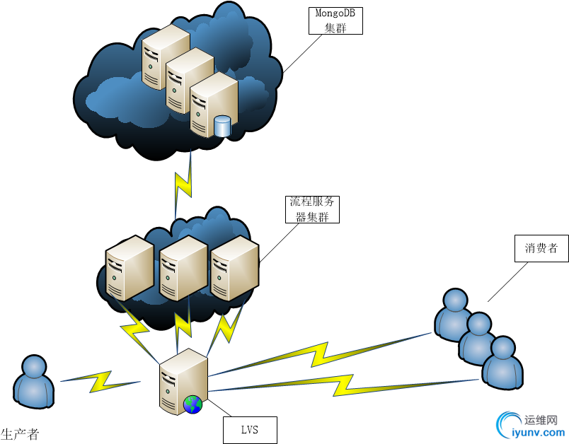

  整体架构如下图所示:
  生产者产生任务,通过LVS与RPC服务器将任务记录到MongoDB,消费者同样通过RPC服务获取任务,这是个很简单的架构,一般服务可能去掉集群都是这样的。
  整个业务架构需要一个前提,任务不能丢失,也就是说任务即使失败也需要重新加入到队列,至少若干次后任然失败也要知道为什么失败(非记录日志形式)。
  很多人问为什么不直接用RabbitMQ或者Redis,因为这类消息队列无法做到管理任务超时等情况,因为业务需要,也需要做一些简单的查询,这类队列是不支持某些稍复杂的查询的,而且一开始我们的任务量估计在5KW/Day这样,担心Redis扛不住,后来我发现这是个错误的假设。

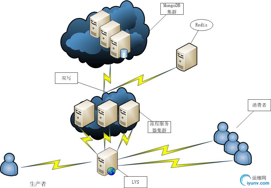

  架构变迁到这样:
  加上Redis,做到MongoDB的读写分离,单一进程从MongoDB及时把任务同步到Redis中。

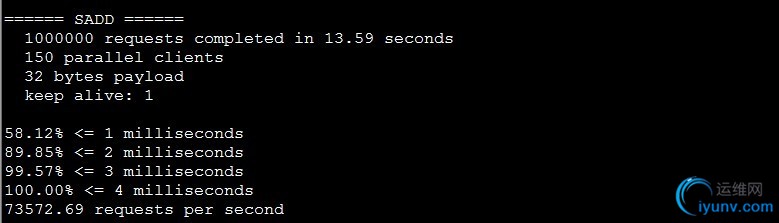

  在生产者产生一个任务的同时,向Redis同步任务,Redis sort set(有序集合,保证优先级顺序不变),消费者通过RPC调用时候,RPC服务器从Redis中取出任务,然后结束任务后从MongoDB中删除。
  测试结果,Redis插入效率。Redis-benchmark 并发150,32byte一个任务,一共100W个,插入效率7.3W(不使用持久化)
  在这之前我们的担心都是没必要的,Redis的性能非常的好。
  目前此套系统可以胜任每天5KW量的任务,我相信可以更多。后面有文章可能会讲到Redis的事务操作
